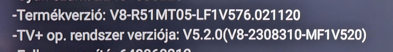

Hali. Szoftver verzió nálam a V520 lenne? C645
