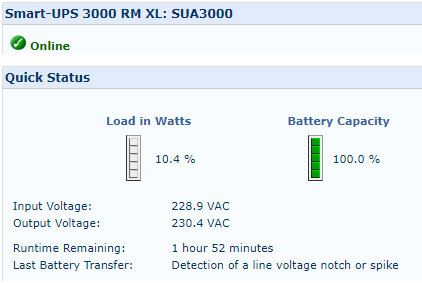

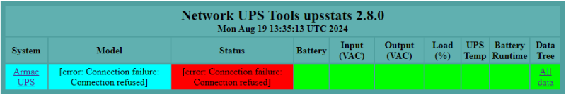

Van egy APC Smart UPS 750 VA UPC-m, amit direktbe egy DS218+ Synology NAS-ra kötöttem, hogy vele kommunikáljon. Viszont amikor Windows-os gépre volt kötve, nagyon tetszett, hogy mérte a fogyasztást és nyilván azonnal configurálható volt.
Most próbálom Virtual Machine Manager-en keresztül Windows 7-re feltelepíteni a Powerchute programot, de hiába adom át USB-n keresztül az UPS-t, nem találja telepítéskor a program. Eszközkezelőben látja, fel is drivereztem.Valaki csinált már ilyet?
Cél az lenne, hogy a NAS valahogy elérhetővé tegye az UPC configurációs felületét, de ha már csak a NAS Virtual Machnike Manager-en keresztül érem el is már fél siker! -

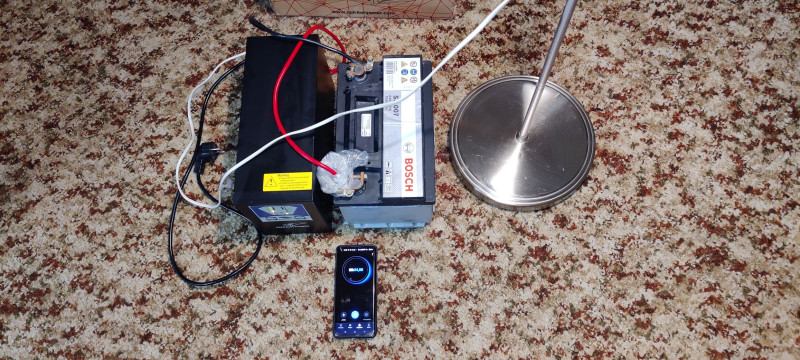

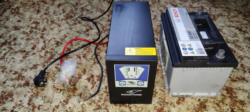

Én használtam ilyesmit, először egy 74-es electric power, utána egy 70-es bosch volt rajta, ezek autó akksik voltak, és tényleg csak 3-4 szünet volt egész évben, szóval inkább álltában mehettek tönkre, de az árukhoz képest (20-22 ezer körül vettem darabját) teljesen jók voltak, 3 éveket tudott az első, de nem kuka, csak elvesztette a kapacitása egy részét, és már csak egy félórányi tartalék volt benne 60W körüli fogyasztásnál, ezért kikerült, a másodikkal annak kb 2 éves korában adtam el egy éve, akkor még teljesen jól tette a dolgát, szóval akár egy autó aksi is megfelelő, lakószobában sincs semmi gond velük, és a teljesítményhez képest nagyon nagyon kedvező az ára.

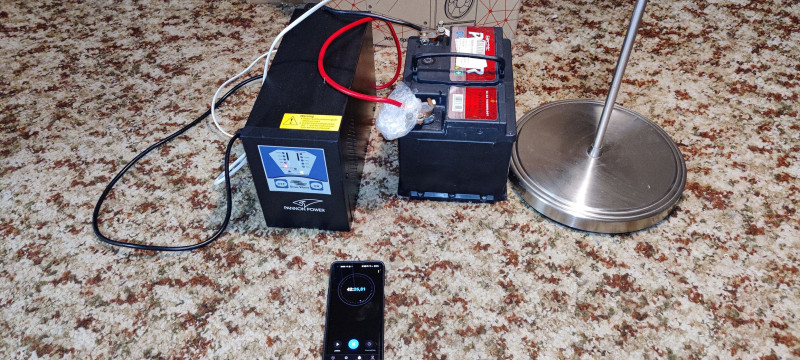

Ez csak "inverter" akkut külön kel venni hozzá egyszerre 2db akkut is rá lehet csatlakoztatni, max 200Ah kapacitásig (minimum kapacitás is van talán 20-30Ah) pl. 1db. 200 vagy 2db 100Ah max. (Nyilván ez extrém nagy de mondjuk 2db 24 Ah azért már komoly áthidalási időt ad.
Te is érzed a különbséget: egy kis UPS 1-2 db 9Ah-ás akkut tartalmaz ehhez viszonyítva 2x24Ah extrém kapacitásnövekedés.

Vannak olyan eszközök amik tudnak erős töltőárammal is dolgozninés kvázi tetszőleges akkukapacitással is elbír. pl. SPS SOHO család tagjai: SPS SOHO 600

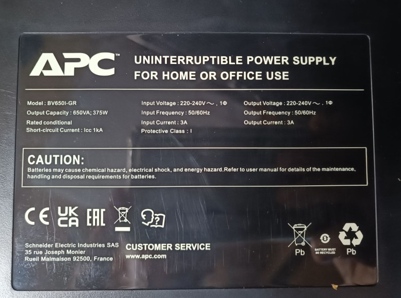

Nem. Ebben a kis UPS-ben kicsi a töltő, lehet fel.sem bírná tölteni ezt a kb. 6x nagyobb akkut. Vagy mivel sokáig kellene töltenie az elektronika hamar tönkremenne az extrém terhelés miatt.
Egy valamit meg kell érteni: a mérnök rendesen "kicentizik" az ilyen UPS-ek paramétereit, hogy még a gyélári értékeket is csak "elméletben fogja bírni de azt is csak újkorában, ahogy idővel fárad az akku és az elektronika sokat fog csalni.
Pl. a te esetedben PAPÍRON ez 650VA-es UPS ami "papíron" 375W tartásra képes a valóság inkább az, hogy 250-300W-nál nagyobb terheléssel sose küldeném meg, de még azt sem vinné túl sokáig.
Valahogy úgy mondanám, hogy a VALÓS fogyasztás + kb. 30%-ra kell méretezni. -

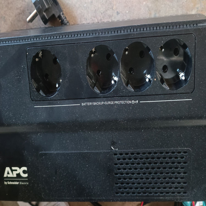

Üdv. Van egy ilyen APC szünetmentesem, amiben elfáradt már az akkumlátor.( Feltölthető, viszon terhelésen, 5-6 mp alatt lemerül)
Arra gondoltam,hogy egy külső, nagyobb akkumlátort tennék rá.
Jelenleg 12V 7Ah amibenne van.
Mekkora teljesítményűt lehet rákötni?
Nem flexelni szeretnék, csak gondolom nem csak pár percig működnének a rákötött fogyasztók.
Pár kamera, közös táppal, Wifi modul.
Köszönöm

Apróból vettem 40-ért egy 3KW-os APC SUA 3000 rack szünemtnetest, még kaptam hozzá 5K-ért egy snmp kártyát, vettem bele 56 ezerért 8 db 9Ah-s akkut, és december óta tökéletesen teszi a dolgát, jelen pillanatban 208W-nyi fogyasztó van rajta, (gép, monitor, optikai modem, router, switchek, nas, ip kamerák, standby-ban tévé, műholdvevő, okos hosszabbítók) erre 2.5 órányi tartást ír, ami az önfogyasztás miatt picit csal, de két órát tuti elmegy, azaz ha itthon vagyok, és nincs áram, a gépnél minden munkát be tudok kényelmesen fejezni, vagy megnézhetek egy 4 órás filmet aksiról, ha nem vagyok itthon, 60W körül eszik minden, aminek nonstop mennie kell, azok elmennek 6-8 órát is, de aksira kerülve jön asz e-mail, hogy aksira került, azaz távolról tudom, hogy gond van, és van elég időm utánanézni, honnan indult a probléma, kell-e tennem valamit, pl belső kismegszakítót csapta-e le, felhívopm a szomszédot, odamegy, benéz az óraszekrénybe, és látja, hogy ott a gond, akkor fel tudja nyomni, miközben én bárhol máshol vagyok, a lényeg, hogy tudok a problémáról, és van időm.Merüléskor egy bizonyos aksi% -nál leálíltja pl a nast, igaz ez lehet 5 óra áramszünet múlva jön el, de a lényege, hogy ne csak egy hirtelen megszakított árammal álljon le, hanem tudatosan leállítással.
Azaz arra, amire kell, tökéletes. Viszont amellett, hogy ez így a tiednek kb harmadába kerül, még többet is bír, igaz nem annyira mozdítható, mert össz 56 kiló a tömege. Mivel ez a szünetmentes pont egy rackszekrénybe való, minden olyan funkciója megvan, ami ide kell, cserébe nincs vízvédett dugója, mint annak, amit kinéztél, és amin értelmetlen funkció egy rackszekrénybe, de kifizetni azért ki kell..
Amúgy amit kinéztél, az egy teljesen jó cucc, ha jársz horgászni, kempingezni, nyaralni, és pont akkor úgyis kihúznál otthon mindent, akkor vedd ezt. Ha csak a szekrényben lenne, és van valami oprendszert futtató cucc, ami kapcsolatban van a szünetmentessel, és áramszünet esetén jobb, ha leáll, akkor másik eszköz lenne oda praktikus, aminek minimum egy usb aljzata van, hogy kezelje a rajta lévvő dolgokat.

bpmcwap
vettem egy ARMAC UPS HOME LINE-INT 2XSCHUKO USB-B H650F LEDV2 (H 650F LED V2) UPS-t. Proxmox szerverhez. Telepítettem a NUT-ot.
nut.conf-ba beírtam, hogy MODE:netserverups.conf tartalma:
pollinterval = 15
maxretry = 3
offdelay = 120
ondelay = 240
[nutdev1]
driver = "nutdrv_qx"
port = "auto"
vendorid = "0925"
productid = "1234"
product = "UPS USB Mon V2.0"
vendor = "RICHCOMM"
bus = "001"
subdriver = "armac"
Azonban sajnos nem jutok dűlőre vele:
root@:~# upsdrvctl start
Network UPS Tools - UPS driver controller 2.8.0
Network UPS Tools - Generic Q* USB/Serial driver 0.32 (2.8.0)
USB communication driver (libusb 1.0) 0.43
Device not supported!
Driver failed to start (exit status=1)
Network UPS Tools - Device simulation and repeater driver 0.15 (2.8.0)
Fatal error: 'maxretry' is not a valid variable name for this driver.
Look in the man page or call this driver with -h for a list of
valid variable names and flags.
Van esetleg valakinek ilyen tipusu UPS-e és debian 12vel kezeli? Teljesen túrista vagyok témában...

A csiszológép gondolom forgómozgást végez, és egy elektromos motor tengelyén van a csiszoló anyag, illetve gondolom az elszívó is motorral megy. Ezesetben rögtön valós szinuszos szünetmentes kell, már csak azt kell tudni, ezek egyszerre mennyit fogyasztanak, és mennyi ideig kell menniük külsó hálózati áramforrás nélkül.
Neked is azt mondom, ha jót akarsz, ebben az esetben külső aksis cucc kell, a kis szünetmentes aksik ehhez gyengék, nem is erre valók, ha csak egy 100W fogyasztással számolunk, egy ilyesmi cuccot kellene keresned, egy 600W teljesítményigényt kiszolgál, oda tuti elég lesz, veszel mellé egy új 70Ahs 25-28 ezer forintos autó aksit, és 70W fogyasztással menni fog 6-8 órát, é évekig használtam ebben a konstrukcióban, totál bevált, ha van áram, nem megy a venti se benne, csend van. Eladás előtt teszteltem, egy többéves, már közepes akksival, a 38W-os fix fogyasztó (jobbra a lámpa, benne egy izzóval) még elment 3 órát, és az aksi méretet lehet növelni, párhuzamosan kötni, ahogy tetszik, elhúzol róla egy hoszszabbítót, és kész vagy. 12-13W körül volt az önfogyasztása, szóval végképp minimális, ha nem lenne a mostani, ami 5x ekkora teljesítményt is kezel, megtartottam volna.
anno még a uspplusz nevá cégtől vettem 42 ezerért a savoya parki obi melletti üzletből, akkor lementettem a paramétereit:
Pannon Power Inverter 600 (600W)
