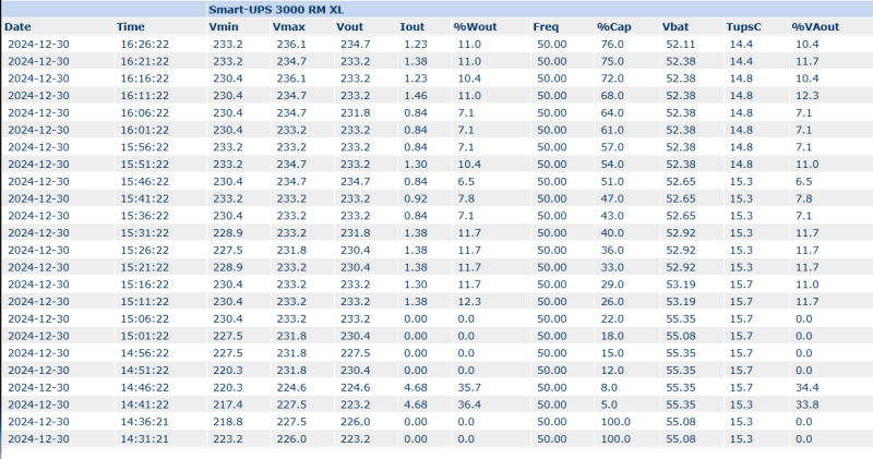

Van egy kis baj, hátha más átlátja, mi ez.
december 21-én volt egy éve, hogy a bestmarktnál vettem 8 db reddot 9Ah-s aksit, 29-én élrtem haza, így csak akkor lett összepakolva, egy apc sua3000rmxli-be kerültek. Méricskéltem, teszteltem, töltöttem, kalibráltam, minden oké volt, de mivel ez egy vészmegoldás, valójában sose kellett a végletekig kihasználni, volt pár áramszünet, illetve 2-3 havonta lemerítettem belőle 10-20%-okat, hogy kondiban maradjon.
Tegnap jubiláltunk, ezért g9ondoltam elindítok egy újra merítést, ment is szépen minden, 360W körüli terheléssel merítettem, azt írja kb van 90 perc, de picivel gyorsabban merített, kb 1 perc/ 1%. ezzel számoltam olyan 70 perc körül.
40 percnél, mikor még jó 60% körül kellett lennie az elvi adatok szerint, egyszercsak elsötétült minden, sehova tovább, szünetmentes sípol, ventije megy, és ennyi.
Mi a fakk...Odamegyek, kikapcs, akksipakk kihúz, multiméterrel végigmértem őket terheletlenül, és részben lemerülve, 12.88-12.89 kötött voltak, egy volt 12.82V. Mivel másnak nem volt értelme félig merült állapotban, visszatettem, és ma délig töltöttem, ami elvileg magától kellett volna megtörténjen, de furcsa végeredmény lett, el akartam indítnai egy kalibrálást, 100%-ról indultam, rádugrtam egy hajszárítót, ami konstans 350W-ot fogyaszt, és rányomtam a kalibrálásra. Természetesen nem sikerült, pikkpakk beesett 3%-ra az akku%, és le is állt a kalibrálás.
Újra visszadugftam mindent, töltse fel szépen, és utána megterhelem egyesével az aksikat egy 50W-os 12V-os izzóval, aztán látom, melyik esik be hamar.
Visoznt ez a szünetmentes nálam mindig 80W-ot kajált, érdekes módon most csak 50W-ot erszik, mint ha nem menne a töltés, holott a % ha lassabban is, de megy fel, azaz tölti.Ha vágja valaki ezeknek a lelkivilágát, mi lehet?

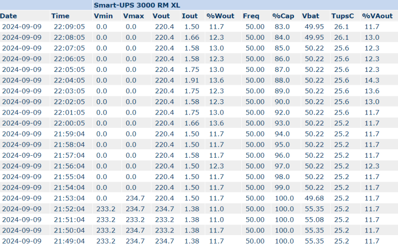

Ott van fölötte a szöveg, mi mi akart lenni. 21:53:04-kor kapcsoltam le az okoshosszabbítót, onnantól látszik, hogy a bemenő oldalon nulla a fesz. A %Wout az a kimenő teljesítmény a max 3000W %-ában mérve, pont 22:02-kor beindult a második nas is, és a szünetmentes szépen szolgáltatta tovább minden készüléknek az energiát, majd a percenkénti logban látszik az akku % csökkenés, kb 1 perc 1%, azaz elmegy 1.5 órát a 330W körüli teljesítménnyel a 8 db reddot akksi.
Van ott még kevésbé érdekes dolog, mint pl amikor van áram, akkor is simít rajta, pl 21:50:04-kor a bemenő 233.2-234.7V között ugrál, ebből csinál szépen 233.2V-ot. Mögötte a végefelé akku töltöttségi állapot, töltés alatt 55V-on megy, levéve a töltést visszaesik a valós 50V-ra (4 akku sorban, két ilyen sor van, azaz elvi 48V-on megy a rendszer. A végén még hőfok, ez az, technbikailag már nem fontos szempont.
Inbkább csak mint érdekesség, hogy ezek a komolyabb cuccok hogy tolják, meg ugye a 10 hónapos reddotok hogy m,uzsikálnask, mint olcsó aksik. -
Rick4
Megint ügyes vagyok, kellett nekem cherry mx red billentyűztet.
Naszóval direkt elindítottam egy képzeletbeli áramhiányos állapotot, hagyom kicsit, hadd menjen csak aksiról a cucc.
Eddig a szokásos:
A 2700W valós teljesítmény 12-13%-a 330W körül van, mennek a gépek, lámpa, nas, tv+ beltéri standby, kamerák, routerek, switchek, és ugye a szünetmentes önfogyasztása ebbe ninc sis beleszámolva. Így tud elvileg 100 prercet. -
