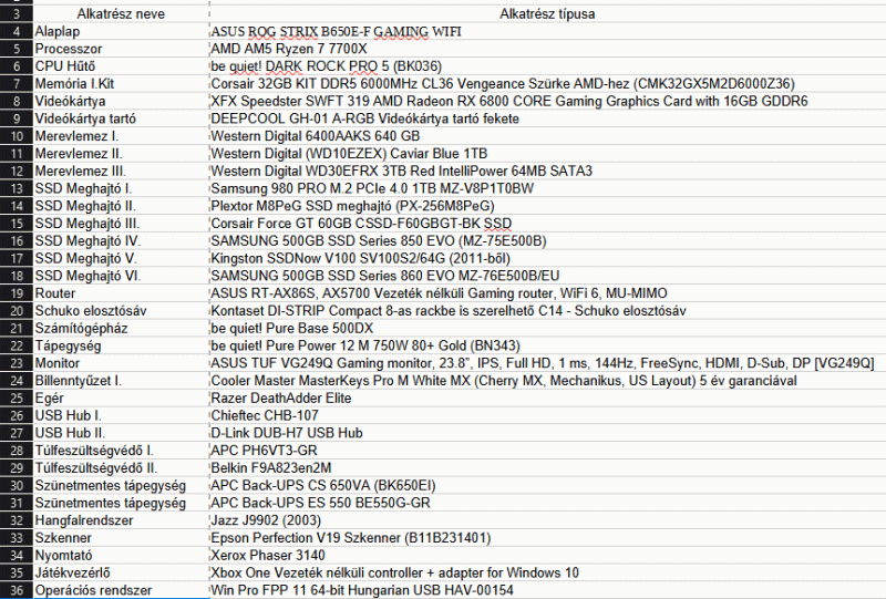

Ma konkrétan megmértem a fogyasztást terhelés alatt (Battlefield 2042), felment 451 W-ig is. Ez az 550W-os Cyberpower esetében 81%-os terhelés. 660W-os EATOn esetében 68%.
#23101Cs1csó:
Üdv, falból monitorral kb. 450-500W várható, ezért egy 1200VA-es 700W körüli tartási képességű UPS kell:
Eaton 5E 1200VA: [link] [link] [link] (IEC csati, francia csati, normál) (a legdrágább a normál hiszen az a legpraktikusabb itthon)
Ez a korábbi 5E széria ráncfelvarrott változata.
450-et mértem felsőnek, de kell az a 660W-t. 80K-t nem akarok már kiadni egy 720W-os CP-ért., 60W (meg persze LCD) 20K felárért nem éri meg. Ma megkérdeztem, hogy van e akkumulátor idehaza EATON-hoz is, mondták, hogy van.
Szóval EATON 660-as lesz ma berendelve.

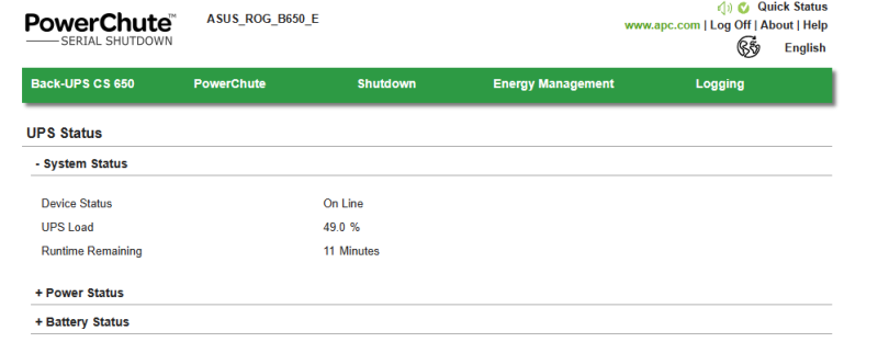

Az APC Back UPS CS650 49%-on van üresjáratban:Ha elindítom a Battlefield 2042-t, akkor nem mindig, de néha pirosan jelzi, hogy overload...
Úgy vélem, hogy olyan 420-440W-os terhelés lehet, annál nem több. Nem tervezek a jelenleginél nagyobb fogyasztású VGA-t berakni. A GPU maximum 200W körül fogyaszt:
Radeon RX 6800: másodjára fényesebb a Navi - PROHARDVER! Videokártya teszt
Tehát hajlok arra, hogy a befutó:
VP1000ELCD - Backup UPS Systems | CyberPower 550W - 49E Ft legyen.
Mi a véleményetek?A 2005-ös APC Back UPS CS650 + Kontaset DI-STRIP Compact 8-ra kerülnének át a külső HDD, hangfal, és még talán a monitor is. Mivel kb a BK650EI, nagy generálon esett át pár éve, 2005-ben vásároltam újonnan, de mindjárt 20 éves... szóval azt jó áron eladni nem lehetne, tehát maradna másodvonalbeli védelemnek.

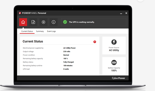

Az EATON-hoz mellékelt szoftver mennyire informatív, és jó? Az APC PowerChute nálam 10+ éve nincs telepítve, mert szétcseszi a Windows energiamenedzsmentjét.

EATON jó középkategóriába. De az APC-re kérdeztél és annál jobb az a CP elég informatív LCD kijelző is van az elején (még szoftveres monitorozás hiányában is sok mindent meg lehet tudni azonnal)

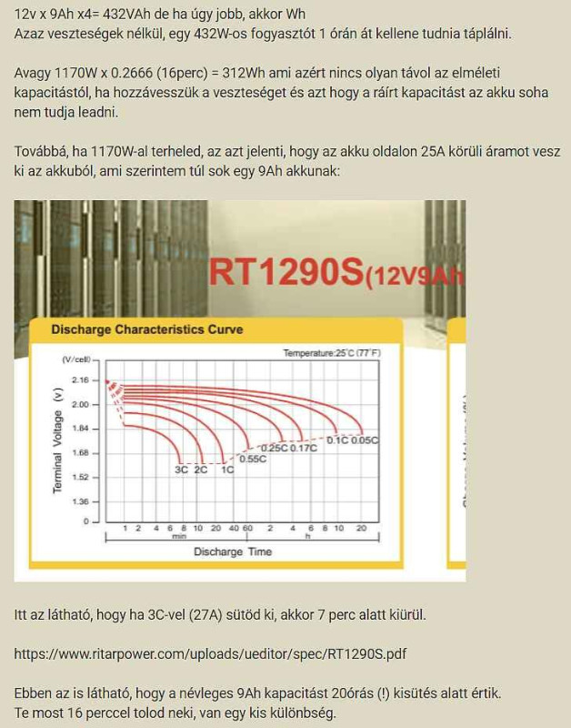

Nekem a sua3000-ben 8 db 9Ah-s ups akku van, 4 sorban, 2 sor párhuzamosan kötve, 48V 18Ah, amit ez tudhat max.
Ehhez képest a saját tesztjeim alapján 350W kb 1.5 óra, 650W 39 perc volt, és 100K volt az egész új aksikkal, ebből 56K volt az akksipakk.
Azaz közel vagyok hozzá, és ha nem 8 db 9Ah-s ups akksit veszek bele 56 ezerért, hanem 4 db autó agm akksit hanem 12V 100Ah-s agm aksit 60K-ért, akkor még ez is megáll 300K-ból és akkor 2.7KW-is mehetek, de ezek így nem lakásba való dolgok, fél m2 kell nekik, vagy oszlopos állványt hegesztesz, vagy más megoldást találsz...Egy sima 1KW-os külső akksis szünetmentes, 100K, egy 100Ah-s agm akksi 60K, 200K-ból megoldotta.
