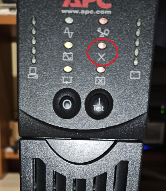

MrTwister
cinemazealot #24577 üzenetére
"FAULT LED IS LIT AND THE OVERLOAD LED IS NOT LIT
Internal UPS fault. Do not attempt to use the UPS. Turn the UPS off and have it serviced immediately." Szóval a manual szerint is game over az UPS-nek.
"Amikor behoztad a kinti hidegről a meleg lakásba vártál 1-2 órát mielőtt beüzemelted?"
Persze simán illetve a postán is melegbe volt és késő délután hoztam el, szóval ott is sokáig volt a melegben(ha azt nézzük, hogy nyílván hideg postakocsiban szállították) illetve a kocsimban is fűtöttem hazafelé hozva. Amúgy majd egy óra múlva üzemeltem be, hazahozás, kicsomagolás után és egyáltalán nem volt hideg az UPS háza...
Félek ledobták/leejtették szállítás közben és belül valami a rázkódástól megrepedt, alaplap vagy ilyesmi, gondolom több rétegű nyák van benne akár belül is elszakadhatott valami... -

MrTwister
Kérlek segítsetek!
Tegnap megérkezett a várva várt UPS-em a postára. Postán maradó csomagként. Innen HardverApróról vettem egy itteni tagtól, aki sok jó értékeléssel rendelkezett (260+). Nem örült a postának, el is mondta, hogy ő felelősséget nem vállal a szállításért, de azért feladja ide Nyíregyházára (Pest mellett lakik). Mondtam rendben akkor menjünk biztosra és törékenyként küldte, értékbiztosítással, csak ezért 10 ezret még pluszba fizettem. Tegnap megjött a csomag, átvettem a postán, ránézésre sértetlen volt a csomagolás, kibontva sem láttam sérülést a szünetmentesen abszolút, sem ütésnyomot, sem nyomódást, csak azokat a karcokat amiket előre jelzett az eladó. A típusa APC SUOL200XLI. Visszakötöttem az aksit, bedugtam a konnektorba, ventik beindultak, de csak a képen pirossal bekarikázott LED világít pirosan meg az alsó 2 db zöld LED az akkumulátor töltöttségnél:
[kép]
Öntesztet ha nagy nehezen tudok indítani akkor néhányat villog az akksiban az a hullámjel sárgán meg fölötte a tápfeszt jelző hullámjeles zöld LED. Ennyi. Relé nem kattan, tápot nem ad ki az UPS semmilyen rákötött eszközre. A 4 db aksin összesen 50 V körül mérek a hátsó kék csatin.
Eladóval beszéltem azt mondta természetesen nála minden ok volt, a szállításnál sérülhetett. Leszedtem az oldalát belenézve semmilyen törést nem látok, az Elkók nem púposak, szalagkábelek úgy nézem a helyükön vannak...
Ilyenko mi van? Ez javítható vagy így jártam? -
