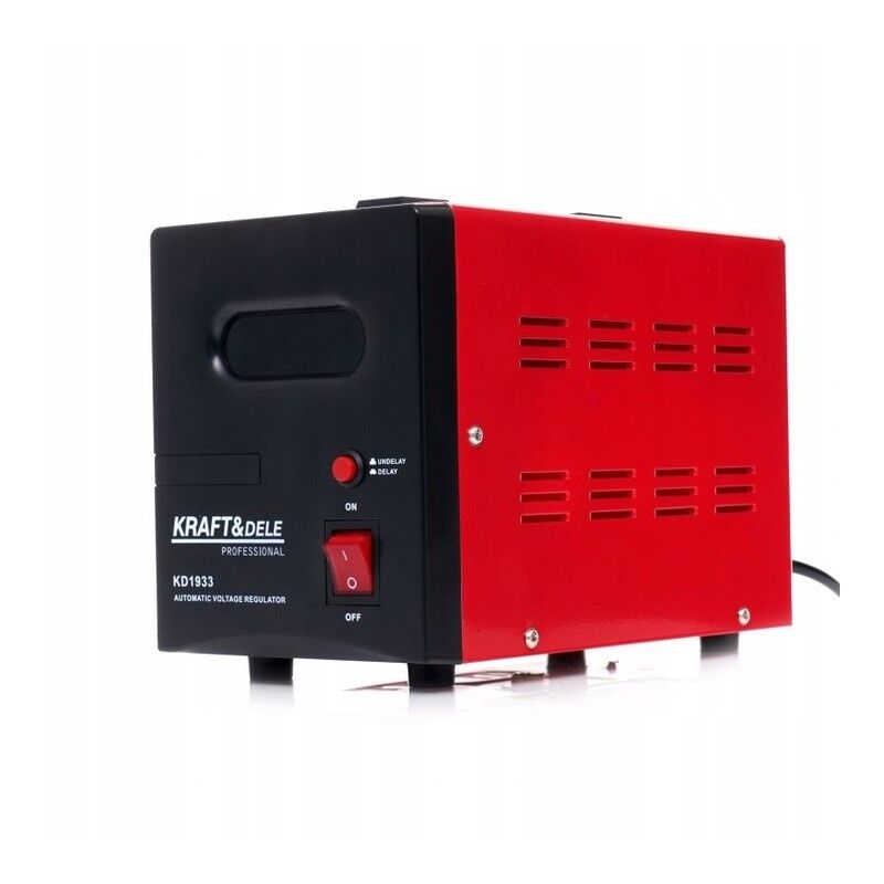

Igen, ezt a témát ismerem már, sajnos ezeknek az volt a vége, hogy még többet ártott, mint használt. Röviden: gagyik voltak. Tehát 10-15V körül volt az offset a 230V-hoz képest, ami már nekem bőven nem jó, másoknak lehet elég pontos, nekem nem.
Adatlapról:
Kimeneti pontosság: ±8%
Az elképesztően sok, pont ezt olvastam máshol is, ez rajtam nem segít. Nekem 1-2% fér bele.cinemazealot: Van trafóm, ezzel nincs is gond, azzal van, hogy ha ezt így prezentálom a kedves szakinak, akkor még a mostaninál is több indokot szolgáltatok arra, hogy kétségbe vonjon dolgokat.
Betonbiztos, full dobozos megoldás kell, amikor van egy tanusítványom ami oda lehet tenni, hogy figyu ez van, vége, add fel, nincs több "hát"-ozás meg "ööö"-zés. -

Ha van lakatos ismerősöd, kérdezd meg, nincs-e kölcsönbe állítható toroid trafója (hagyományos trafós hegesztéshez és gépek lassításához szokták használni). Azzal be tudsz lőni egy fix szekunder feszültséget, ami akár nagyobb is lehet a primernél, viszont garantáltan szinuszos hullámformát fog produkálni, és sosem "merül le".
Vagy AVR boltból, ahogy azt a kolléga írja.

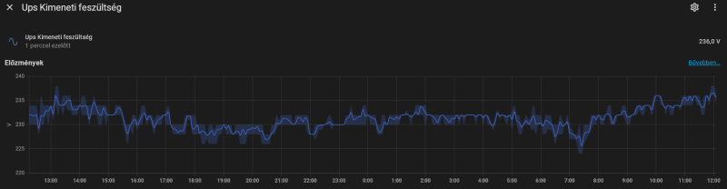

Nem kiugró a kimeneti feszültség, itt az elmúlt 24 óra:
De pont ez a bajom, hogy nem tudom, hogy jó e a UPSelső szünetmentes, akciós és kifutó volt mikor megvettem, Eatonről hallottam és nem írtak róla rosszat ezért vettem meg, na meg mert van rajta USB.

Ha az UPS hibájára gyanakszol, akkor vizsgáld/vizsgáltasd meg a kimeneti feszültségének stabilitását különböző helyzetekben. Egy jó UPS mögötti elektromos berendezések nem mennek tönkre a hálózati feszültség-ingadozásoktól, mert megvédi őket az UPS.
Az általad leírt hibák nem egyértelmű, hogy ok-okozati összefüggéeben lennének az UPS-sel, de lehetséges, hogy mégis. Az UPS kimenetének alapos vizsgálatával lehet kizárni annak hibáját.
Ha nem tudod elvégezni ill. elvégeztetni a vizsgálatot, akkor az UPS csere is egy lehetőség. Ha emellett döntesz, akkor inkább egy másik gyártótól válassz. -

Van egy EATON 5E 850i USB DIN tápegységem, amire van kötve egy szerver, POE Switch, router és szolgáltató routere. KB 20%on van a kihasználtság, ha áram elmegy 22 percet bír ki.
Mióta ezt a UPSt használom, kb 1 éve, azóta
1) A szerverben tönkrement egy Cooler Master PSU (3.3V.os ág meghalt, szabályos leállítás után nem indult el újra), 5 éves táp volt.
2) Szolgáltató Huawei routere bridge módban ugyancsak áramtalanítás után nem indult el (se kép se hang új táppal sem)
3) Dynalink DL-WRX36 router egy ideje a 2.5gbites gépemet 100mbitnek érzékeli, újraindítás se segít, másik portban egy ideig jó, aztán ugyanez.
4) A POE switchre kötött egyik kamera képe néha villog, újraindítás után megjavul.Egy közös van mindenben, hogy valamilyen módon rá van kötve erre a UPSre, okozhatja ő ezeket a hibákat, vagy csak baromi peches vagyok? Kábelek Cat7-8 SFTP kábelek, és földelve is vannak.
UPS kimeneti feszültsége a saját bevallása szerint 222 és 237V közötti tartományban volt az elmúlt 2 hónapban.

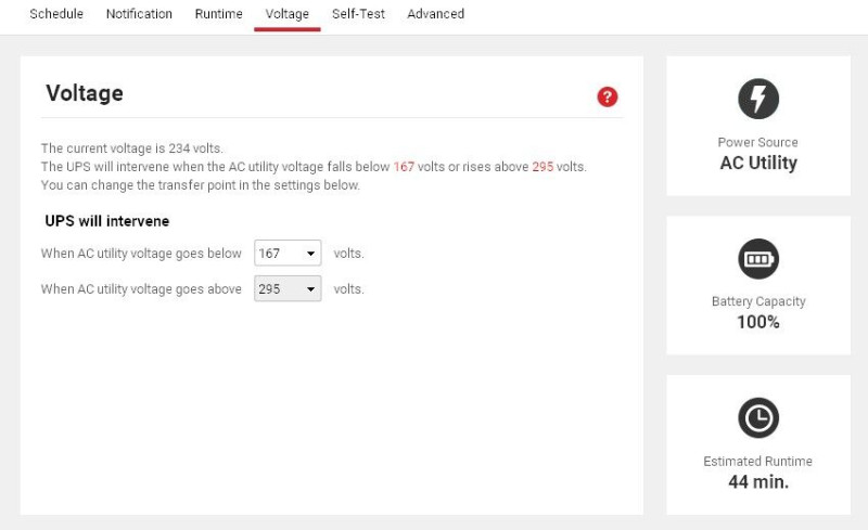

roseA580
Dr.FantastiK #24205 üzenetére
Ezek a legszigorúbb értékek, én állítottam át!
Eredetileg kevésbé szigorúra volt beállítva, valószínűleg erre:Ez a másik véglet!
És ahogy már írva lett, ezen értékek az inverteres üzemmódba kapcsolás határértékei, az AVR (automatikus feszültség szabályozás) már korábban hatályba lép, DE a pontos érték nincs definiálva! (talán egyszer kimérem azt is)
Ui:
Ezt a "Estimated Runtime" értéket természetesen felejtsétek el, semmi köze a valósághoz! -

roseA580
E.Kaufmann #24200 üzenetére
Igazad lehet.
"a beállítás csak arra vonatkozik, mikor álljon át az inverterre"
Valószínűleg nem lépte át a hálózati feszültség a 287 Voltot, csak bekapcsolt az AVR.
Ennél az eseménynél nem voltam otthon, igy nehéz lett volna megmérnem.
Ha sikerül beszereznem egy toroidos feszültség szabályzót, akkor kimérem a feszültség szabályozási tartományát.Gyöször: Hitelesített voltmérőm nincs, kimeneti feszültség jelenleg UPS szerint 234 Volt, mezei műszerrel mérve 236 Volt.
A bemeneti feszültség az UPS szerint jelenleg 234 Volt, mérve 236 Volt (bypass módban mérve)
