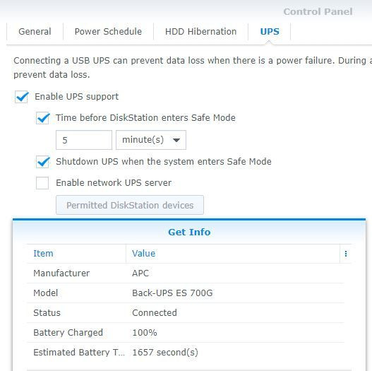

Az APC UPS-t és a NAS-t összekötő vezetéket lehet usb hosszabbítóval toldani? Jelenleg nem érne el a kábel gond lenne a toldás??
