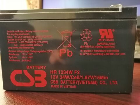

Lehet érdemes lenne már cserélni egy multiméteres rámérés segíthet. Mivel az az értelme a UPS-nek, hogy kivédjék az áramszünetet esetleg a feszültségingadozásokat egyéb hálózati anomáliákat ezért nem jó ha addig várunk amíg egyszer csak jön egy áramszünet és azonnal lekapcsol és minden elszáll.
Ha a korábban említett minőségi akkut veszed pl. Yuasa egy olyan helyről ahol remélhetőleg nem állt éveket a polcon akkor azzal megint egy ideig elleszel.Amit még megtehetsz a mérésen kívül, hogy gyakran teszteled pl. pár havonta rajta hagysz valamit aminek nem gond ha elszáll pl. lámpa, monitor és lekapcsolod az áramot és megnézed bírja e. Mert lehet nem lesz egy fél évig egy évig sem áramszüneted ha egy stabil környének laksz aztán jön egy és ahogy írtam elszáll. Egyes szoftverek tudnak öntesztet is futtatni azt is érdemes lehet havonta lefuttatni de egy valós tesztelt is érdemes csinálni.

Kellene egy multiméter és egy feltöltés után rámérni az akkukra. Az a baj, hogy a boltból készen vett UPS-ekben:
1. nem a legjobb akkut teszik - főleg az olcsóbbakba
2. azt sem lehet tudni, hogy mennyi idősek az akkuk már mire hozzád kerülnek
Ez van sajnos. Jellemzően 2-3 évet bírnak ha meg veszel egy minőségit UPS-el foglalkozó boltból (talán ott nagyobb a készlet forgása nem áll éveket az akku a polcon) az lehet elfut 6-8 évet vagy akár többet is . -

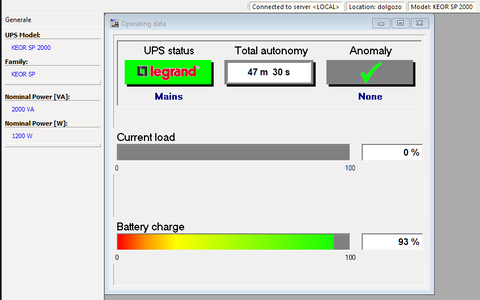

4all: Legrand Keor SP 2000 éjszaka elkezdett folyamatosan sípolni, és sárgán villogni. A manual szerint ez azt jelenti, hogy az akksik teljesen lemerültek. Áramszünet nem volt, terhelés az UPS-en nem volt (egy PC van rajta, de éjszaka ki van kapcsolva). Az UPS ki lett kapcsolva, majd vissza. Most minden zöld rajta, rendben működik, most éppen még tölt.
Ez már a második ilyen eset, és mintha melegebb is lenne a szokásosnál. Szellőzése biztosított, szeptemberben lesz két éves, addig garanciális. Mi lehet a probléma szerintetek?

Nortonor
Cs1csó #20001 üzenetére
Köszi, rámértem mindkét akkura, a feszültségérték 12,5 V környékén volt mindkettőnél, illetve az egyik 9,4 A, a másik 10 A körüli értéket mutatott. Az UPS diag monitor segédprogrammal lefuttattam egy battery test-et, ez is rendben végig ment. Viszont ha fogom kihúzom az elosztót, akkor ez történik: [link]
Néztem a logokat, de túl sok minden nem derül ki, ez az egy sor kerül beírásra a kényszerített leállás előtt:27/07/2022 13:50:19 Power failure
Elképzelhető tehát, hogy nem az akkukkal lesz a gond?

"...miután kiderült, hogy 30w-ot benyel 7/24, akkor azért más megoldást keresnék."
Ugye nem ez a relés attrakció lenne az a bizonyos "más megoldás"? Mert ettől nem szűnik meg a 30 W-os non-stop fogyasztásod.
Bármelyik UPS is van bekapcsolva és azok bármilyen forrásról is működjenek, azok saját fogyasztását Te fogod fizetni, ha akarod, ha nem.
amargo
cinemazealot #19998 üzenetére
Pongyolán fogalmazok sajnos, de szerintem sikerült jól megfejteni
1, Nem gond az SPS célja csak annyi lesz, hogy kitolja az APC üzemidejét. (Ha nagyon kell, akkor a redőny motorokat kézzel fogom rátenni.. minden más nem számít)
2, Az teszteltem, hogy az SPS nem volt bekötve AC-re csak battery-n bekapcsoltam és egy 750w hajszárítót nyomattam rajta 10 percig. Semmi baja nem volt tőle. Az SPS-t simán akkumulátorról be lehet kapcsolni és terhelni. ( [link] )
3-4, Ezt sajnos tényleg nem gondoltam át eléggé, késeltetés megoldás lehet erre?(tudom mivel jár már voltam olyan balfék, hogy egy okos villanykapcsolós switch-re az inputot másik fázisból kötöttem rá, a készülékből kiment az éltető füst..)
Pont így volt eddig is, de miután kiderült, hogy 30w-ot benyel 7/24, akkor azért más megoldást keresnék. Van napelemem, itt az elviekről van szó
Cs1csó
Nortonor #20000 üzenetére
Simán, nem tudhatod mióta állt a polcon a UPS. Jó lenne egy multiméterrel rámérni az akkukra.
2db 9Ah 12V-os akku van benne, kb. 10k 1db ilyen akku: [link]
A Yuasa és a CSB jó akkuk.Arra amúgy NINCS garancia, hogy csak az akkuk rosszak, remélhetőleg csak az akkukat kell cserélni.
