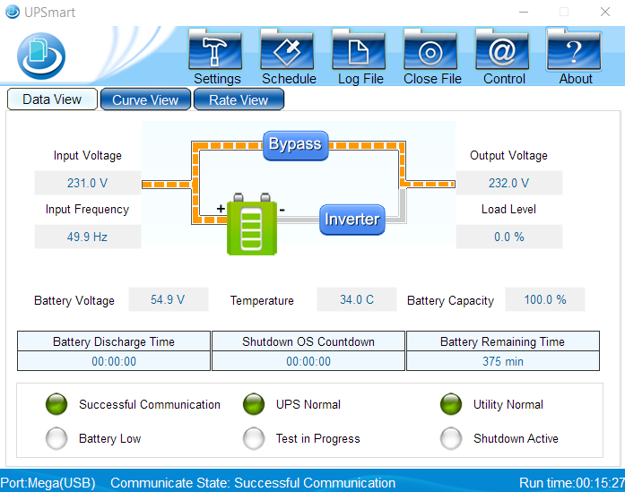

soultrapp

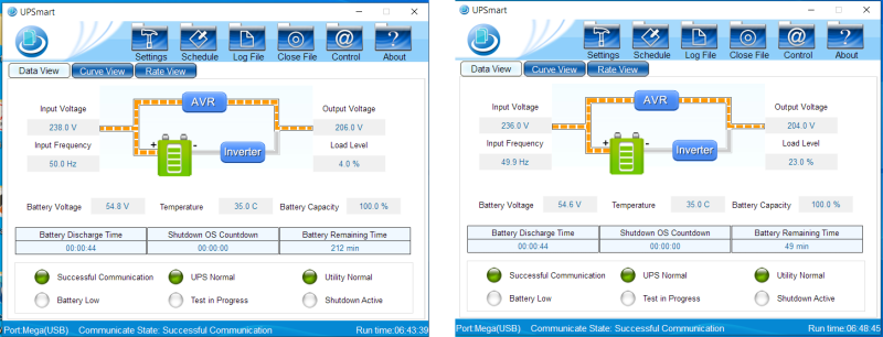

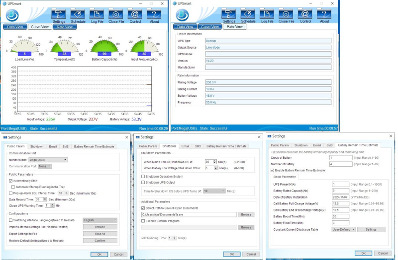

Dr.FantastiK
Thowra123
Dr.FantastiK #24326 üzenetére
Van külön bypass módja is, most sikerült képet lőni róla.
Átváltáskor hallani a relé kattanást.
Dr.FantastiK
Thowra123 #24323 üzenetére
'' átváltott bypass módról AVR módra.''
ilyen nincs !!
Maga az AVR mod = Bypass mod ! ... ahogy a Kepeken is latszik vilagosan.
ilyenkor AVR mod-ba = nem alakitja at a halozatrol kapott aramot , hanem csak atfolyik rajta !
tehat az altalad beallitott 230 csak akkor fog ervenyesulni mikor Inverter modba fog dolgozni. -
Dr.FantastiK
az mar sokat elmond a marka megbizhatosagarol hogy 3000 VA -nak van reklamozva mikozbe csak 4 kis 9Ah akku van benne es '' csak '' 2400 Watt tud, ,, persze azt se !!
Na, most, ennyi naluk a szamitasi es be-allitasi pontossag !!
Te beallitasz 230-at , a gep meg kiad 204-206 -ot.
Vettel papiron 3 kilo krumplit, de mikor otthon megmered csak 2 kilo !!
BB9000
A kérdésed kicsit pontosítanám:
Az UPS kimeneti oldalán 230V-ot állítottál be, ugyanakkor a kezelőszoftvere 204 ill 206V-ot mutat. Ennek az eltérésnek az okát keressük.
Első lehetőség : a kezelőszoftverben kijelzett érték nem azonos a tényleges kimenő oldalon megjelenő feszültséggel. Meg kell mérni a kimenő oldali feszültséget egy "igazi" mérőműszerrel, hogy ezzel van-e dolgod.
Második lehetőség: több helyen is lehet állítani a kimeneti feszt és a másik helyen az az érték van beállítva, amit a kezelőszoftver kijelez. Az is lehet, hogy van egy olyan rejtett opció is, hogy a beállított feszültség értéket ne vegye figyelembe. Át kell nézni a kézikönyvet és a kezelőszoftver összes beállítási lehetőségét.
Harmadik lehetőség: Hibás adatkábel.
Negyedik lehetőség: Maga az UPS hibásodott meg. -
Thowra123
1 hete vásárolt Gembird EG-UPS-PS3000-01 PureSineWave LCD 3000VA UPS ma kapott új akkukat (a gyári pakk nem állt a helyzet magaslatán sajnos). Szép lassan töltődött az új, nemrég átváltott bypass módról AVR módra. Próbáltam többféle terheléssel, nem változik a kimenő feszültség. A bemenő minimálist változik, pár V. A kimenő feszültség 230V ra van állítva. Mitől lehet ez?
A választ előre is köszönöm. -
