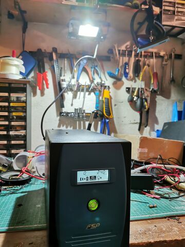

Eiki
cinemazealot #23055 üzenetére
Bocs, nem Nano hanem Nano Fit!
Bármilyen terhelést próbáltam ez volt, akár kicsi volt akár nagy. Sem nem terheltem túl, sem nem volt zárlatos a fogyasztó.
cinemazealot
Lehet, hogy én tudom rosszul, de az FSP Nano 800-nak van 2 (azaz kettő) darab LED-je, hogyan jött ki az "F01" hibaüzenet?

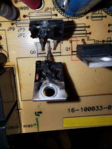

Sziasztok, került hozzám egy FSP Nano 800-as UPS, ami azonnal F01-es hibaüzenet ír, ha leválasztom a hálózatról és fogyasztó van rajta. Az F01-es hibaüzenet az alábbit jelenti: "Disconnect short-circuited loads and restart the UPS again." Kivettem a 12V5AH akkuját, standby feszültsége 12.6V. Rákötöttem tesztből és 21W-os fényszóró égőt és üzem közben az akku feszültsége 11.6V-ra esett. Segítenétek megérteni nekem kérlek, hogy ez alapján az akku ok-e még vagy lehet ez a hiba oka? (ChatGPT szerint az akku már nem egészséges, de azért ebből nem indulnék ki

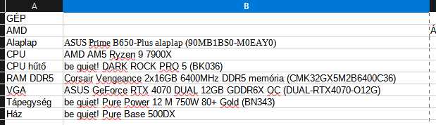

Az aláírásomban is szereplő konfighoz (röviden PC: 1200W táp + monitor: Samsung LC49G95TSSRXEN Odyssey) váltanék a következő szünetmentesre: Legrand KEOR SP 2000 VA (310193).
A jelenlegi: APC Back-UPS Pro 900VA BR900G-GR, kicsi, ráadásul nemsokára megadja magát az akkuja). A szünetmentesre kizárólag a PC és a monitor lenne rákötve, elvileg van rajta 2 db Schuko CEE 7 kimenete.
Kedves fórumtársakat jó választás-e a fenti UPS, vagy van jobb/megbízhatóbb/minőségibb stb. alternatíva ebben árkategóriában (60.000-100.000Ft)? -

Itt sajnos tényleg nem 1-2 elszállt alkatrészről volt szó. Valószínűleg egy valami döglött be, cserébe esélyes hogy valami nagyobb áram átjutott kis feszültségű részekre. De amit leírtál simán elképzelhetőnek tartom, sajnos UPS-nél még nem láttam ilyet.
De örülök, hogy nektek jól megoldódott
És tényleg sok gépnek már megvan a típushibája, azokat mi is már gyorsan javítjuk, de nyilván az elsőnél a hibakeresés nem két perc volt. Bár az utóbbi időben már a gyártók is rájöttek, hogy inkább úgy kell gyártani, hogy ne tudjuk javítani.
APC-nél hogy nagy csoportot mondjak, kb. addig javítható elég jól, amíg nem volt rajtuk LCD kijelző. Meg addig volt még a minőség is a toppon. -

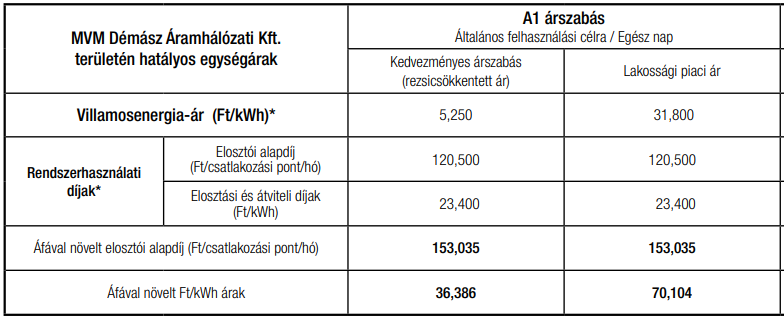

Szerencsés vagyok, mert nálunk ritka a tartós áramszünet, a pillanatnyit pedig megoldják a kis APC-k.
Ezt inkább vésztartaléknak vettem, havonta egyszer bekapcsolom, hogy pótoljam az akku önkisülését.
Természetesen nekem sem tétel havi ~1500 Ft, ha a biztonságról van szó. Pláne, hogy fussa rá a cigi árából, mivel nem dohányzom :-) -
