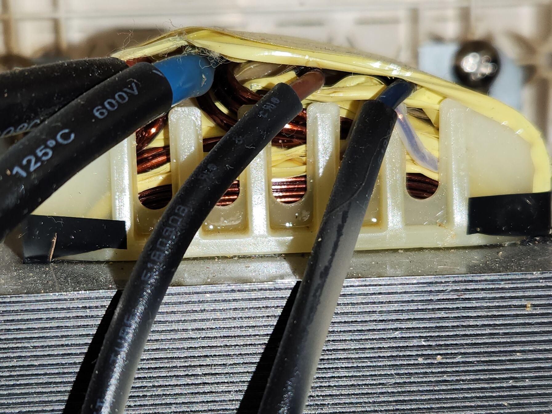

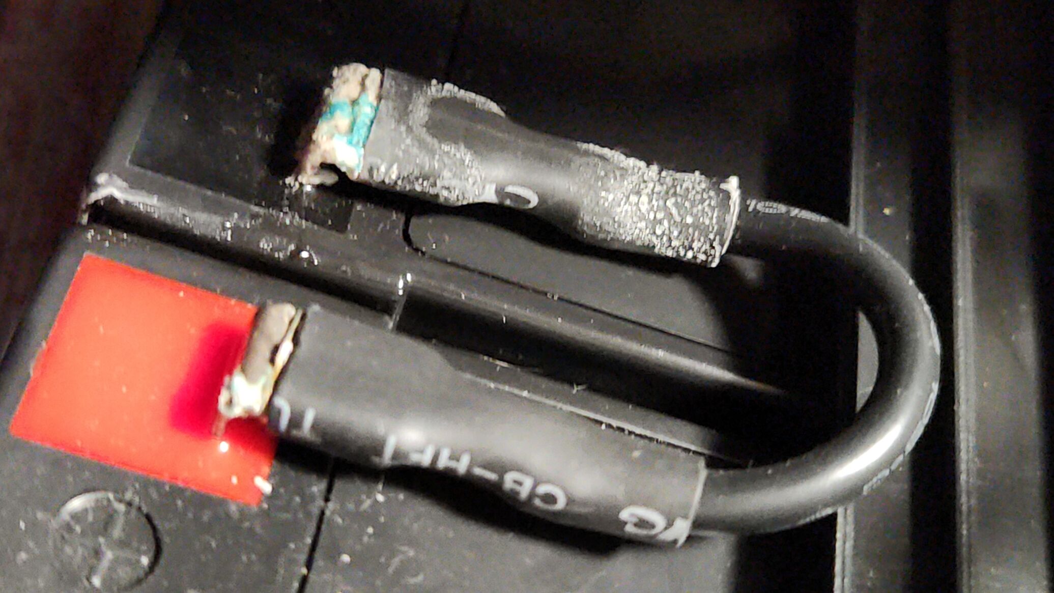

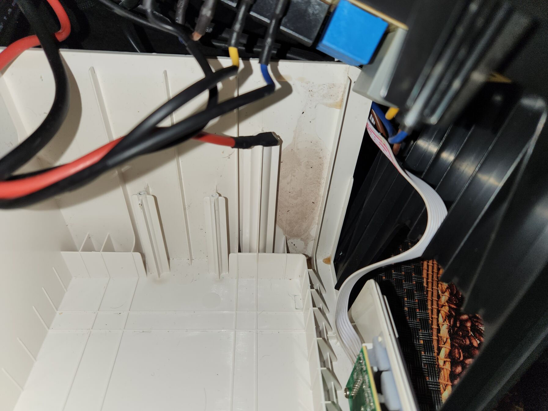

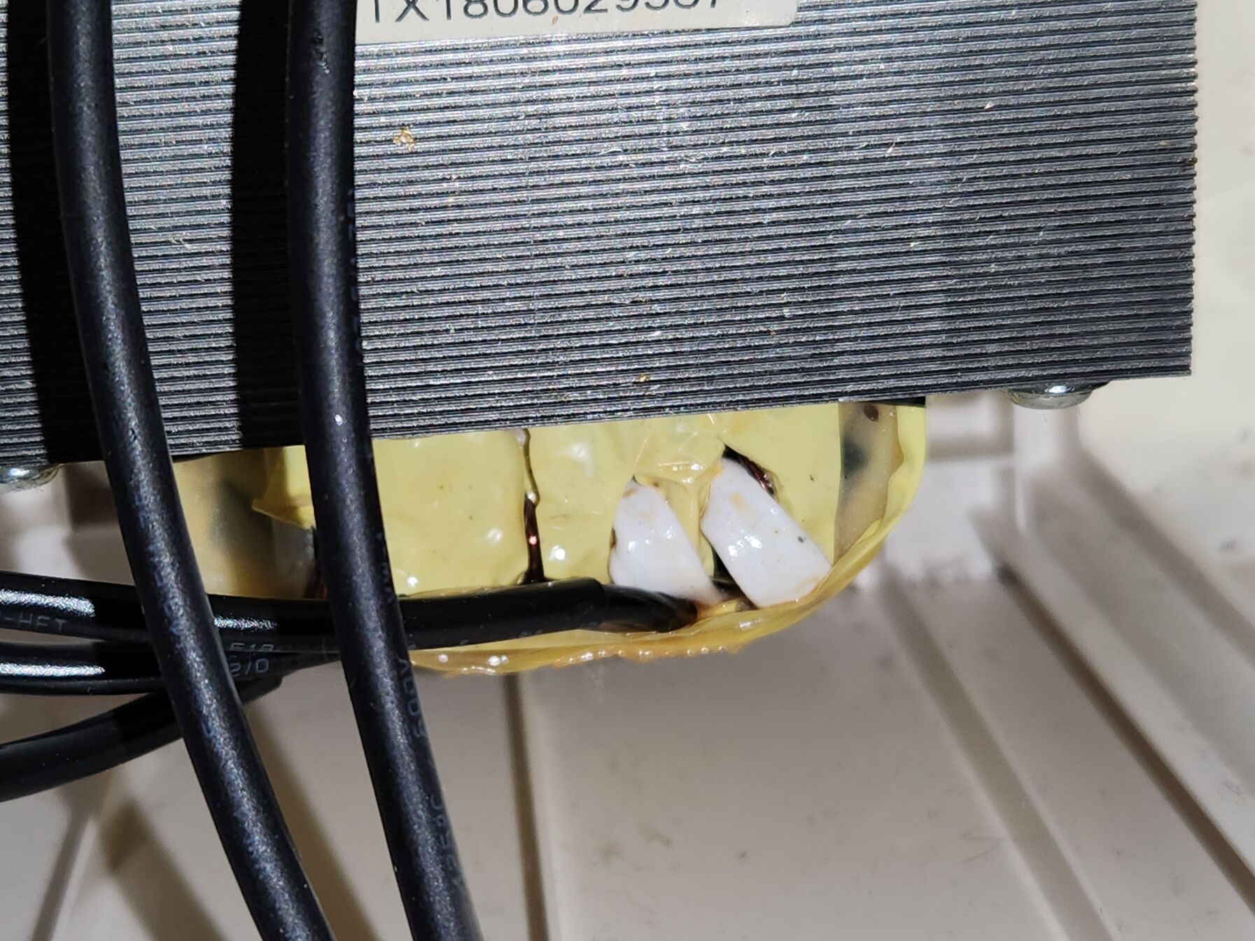

Sziasztok. Van egy Legrand keor sp 1500-as szünetmentesem. Az elmúlt napokban arra értem haza hogy kikapcsolva találtam. Most szét kaptam és már folyt belőle valami egyén barnás víz. Egy kisebb zárt helyiségben tárolom, szellőzés van. Akksik a egyenként 13,46v-ot mértem. 4+ éves. Mi történhetett, illetve használható lehet majd még? Csatolok képet.

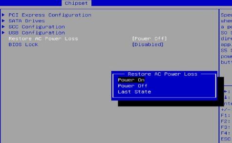

Én úgy tudom, hogy a UPS (szoftvere) lekapcsolást tud kezdeményezni, de lehet, hogy ez csak beállítás kérdése. Visszakapcsolást viszont lehet kezdeményezni Wake-on-LAN csomag küldésével az áram helyreállásakor, amit pedig akár egy töltőre dugott okostelefonnal és a megfelelő alkalmazással (pl. Automate) tudsz érzékelni.
Itt pl. az áramszünetről küldök e-mailt az Automate-tel. A visszaállás hasonló, csak nem tudom, hogy az Automate tud-e WoL-t.
kircipeti
Létezik olyan UPS, ami szól PC-nek, hogy menjen sleep-be, ha áramszünet van, és felé is ébreszti, ha visszajött az áram? -
