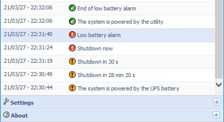

lacy027
Hallgatva a fórumbeli ajánlásra én is vásároltam egy Eaton 5E850iUSBDIN szünetmentes tápegységet, de csalódott vagyok a tudásában. Több órás töltés után, 100%-on lévő akkuval valóban csak ennyit tudna?
175 W terheléssel 9 perc után lekapcsolt, 280 W terheléssel kevesebb, mint egy percig bírta, erről alul a kép. 480 W van ráhazudva, amit nem is várok el tőle, de 300 W közelében egy percnél azért többet várnék, 3 perccel már elégedett lettem volna. Szerencse, hogy a valóságban 100 W alatti rajta a terhelés, azt azért bírja.
Itt jön a kérdés másik része, jelen pillanatban a konnektoros fogyasztásmérő a szünetmentes előtt 50 W-ot mutat, a szünetmentes szoftvere szerint viszont 136 W rajta a terhelés. Amikor semmi sincs a szünetmentesbe dugva egy USB kábelen kívül, akkor is 88 W terhelés van rajta a szoftver szerint. Ez ennyire pontatlan? Illetve ha akkuról visszavált hálózati áramra, mindig megszakad a géppel a kapcsolat 1-2 percre. -

Kiegészíteném annyival 1 hetes írásomat, amit még csak ma mértem meg (többek között), hogy üresjáratban közel 50W-ot fogyaszt a szünetmentes tápegység. Akku nélkül is. A pontos érték 46-50 között van. Ezt kicsit durvállom, bár az SPS 600-as is 30W-ot evett, amit sokalltam. Persze nem fogok ettől agyvérzést kapni, de felfelé kerekítve éves 17.500ft-os villanytöbbletet eredményez a számlán, ez majd 1500ft havonta pluszban. Belefér, ér ennyit, na de mégis!
