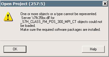

Heli levelko!
"Na ezzel mit kezdjek?"
Elárulsz valamit a hibaüzenet körülményeiről, vagy azt ki kell találni?
Pl. egyáltalán milyen szoftver üzeni? (azt látom, hogy Siemens, és talán köze van S7-300-hoz)
Pontosan milyen művelet következménye? (azt is látom, hogy megnyitni nem tud valamit)
Arról, amit meg akartál nyitni (ha azt akartál) mit lehet tudni? Milyen projectet tartalmaz, milyen HW elemekkel?
Milyen oprendszert használsz?
Mit mivel nyitottál meg? NetPro? Hardware Config? Simatic Manager? Valamilyen funkció modul konfig tool? _Diagnosztikai kiegészítő? változó tábla? Program editor?Miért én írok litániát a kérdésedről, miért nem te?
Nem érsz rá?Az nem lehet, hogy hiányzik egy szoftver komponens, ami történetesen az FM353/FM354 pozícionáló funkció modul konfiguráló szoftvere, amit innen tudsz letölteni?
Esetleg az nem lehet, hogy megvan ez a cucc, csak éppen Win7-en akartad megnyitni és ez a hiba azért, jön,mert az említett modulok említett szoftvere nem támogatja a Win7-et?Hány ilyen hibát okozó lehetséges körülmény leírását szeretnéd itt látni? Annyit, amennyi között ott van véletlenül az az egy, ami megfelel a nálad összejött körülményeknek, amiről semmit nem árultál él?
Hány elképzelhető okot kell leírni, amire majd egy sorban fogsz válaszolni, hogy nem találtam el? -

Na ezzel mit kezdjek? -
