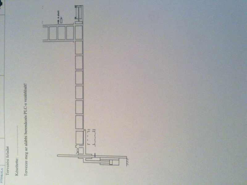

sziasztok!
örülök h találtam ilyen fórumot és remélem tudtok segíteni nekem.

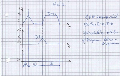

Beadandó hf-lenne az alábbi képen látható történtet..
segítséget szeretnék kérni hozzá hogy mégis hogy álljak neki?
vagy ebből a képből hogy jöjjek rá a lépésdiagramra, működési sorrendre?
3 szempont volt megadva indulási útvonalnak:Készítse el a működési sorrendet.
Készítsen lépésdiagramot a működésről.
Lépésdiagram alapján készítsen PLC programot.
Remélem valaki tud segiteni..és elöre is köszönöm!!

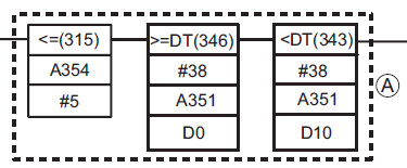

Már szinte kész a program, de az alábbi problémával már elcsesztem egy fél napot:
Nem akar működni
A napos része frankón zöldül, de az idő összehasonlító rész nem. Szimuláció közben csak kisárgul a felső része a téglalapnak.
A D változó táblát megfelelően kitöltöttem és elmentettem a projectbe, mégis azt látom szimuláció közben, hogy a belső óra értéket szépen olvassa (pörögnek a számok), de a az alján a szám, amihez hasonlítania kellene, az mindig 0000. Mintha nem olvasná be a D táblából..
A progi hibás, vagy én vagyok a béna? -

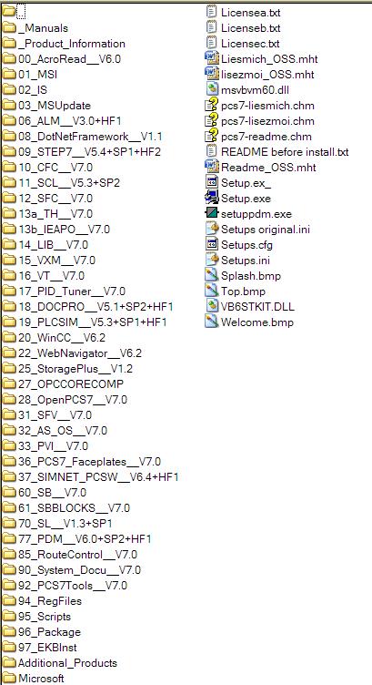

Fene se érti ezt a számítástechnikát...
Megpróbáltam feltelepíteni a PCS7 programot. A DVD tartalma így néz ki:
Látszik, hogy tartalmazza a step7 v5.4 progit, meg egyebeket. Ezt minden gond nélkül fel tudtam telepíteni egy laptopra, ahol működik is a step7 és a plcsim is, de az asztali géppel már gondok voltak. A gépen Windows xp professional sp2 volt. A hibaüzenet: Az új programok installálása előtt indítsa újra a Windows-t. Mindezt 5 nyelven. Persze reboot után ugyanez. Telepítettem az sp3-at, mert a laptopon is az van. Eredmény: u.a. Megpróbáltam a fórumokon leírtakat: pl a /nooscheck kapcsolót és a setups.ini file módosítását /WinXPExclude=/ . Egyik sem járt eredménnyel. Ezek után megsirattam a DOS 6.22-t, imába foglaltam Mr Gates nevét és nem próbálkoztam többet, mert a hardware épsége forgott kockán.
Ha ezek után van valakinek ötlete a mókolási lehetőségekre, azt megköszönném.

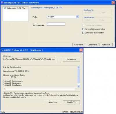

Jó napot,
Ujra én vagyok, a feladatom ugyan az, nem tudok kapcsolatot létesiteni az ESA VTWIN 525 TP és a Siemens 317 cpu-val., de már ott gondban vagyok, hogy hardweresen konfigurálnom kell-e a PLC-t, mert a Touch panellen a megfelelő drivert betöltöttem, de fogalmam sincs hogy kellene az egyik meghivja a másikat, ez egy MPI-s csatlakozás.
Ha tudsz segits nekem.Előre is köszönöm

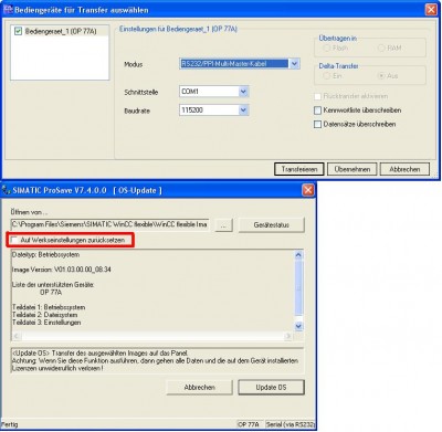

Szervusz Szirty!
Hmm lehet hogy én sem utaltam rá egyértelműen...
Alapból mindig Protool-ból és WinCC Flex-ből szoktam kinyitni a ProSavet.
Ízlések és pofonok....Lényeg, hogy kibogoztuk a dolgot
Ja igen.... Találtam express kártyás adaptert.

Igen, ha a Prosave-et wincc-ből indítom, akkor nincsenek fülek a WinCC transfer settingsből átveszi a beállított kapcsolat típusát és aszerint van vagy nincs pipa.
Mentségemre legyen mondva, én mindig külön indítom el a ProSave-et, még soha nem indítottam egyszer sem WinCC F-ből!Te viszont egy szóval sem említetted, hogy WinCC F-ből indítottad és nem a start menüből önálló programként
Szirty
Hali oli83!
"...de a képek arról szóltak, hogy attól függően, hogy milyen kapcsolatot választottam a WinCC F.-ben annak függvényében változott a ProSave-es oldal."
Akkor ez lesz a félreértés oka.
A ProSave és a WinCC Flexible két külön program. Külön letölthető, külön telepíthető.
És külön (egymástól függetlenül) működik. Legalábbis nálam.Ha mindkét programot futtatom, akkor sincs hatással a Flex a ProSave-re.
Az, hogy a Prosave-ben a Reset to factory settings opció látható lesz-e vagy sem, az valóban a beállított kapcsolat típusától függ, de azt a beállítást a ProSave-ben, a General fülnél, lehet megtenni a Connection beállításnál. A WinCC Flex Transfer settings beállítása semmilyen hatással nincsen a ProSave-re.De hozzáteszem még, hogy nálam ProSave V7.4.6.0 van, a tied meg V7.4.0.0

Így van! A WinCC-nél nem lehet bepipálni, de a képek arról szóltak, hogy attól függően, hogy milyen kapcsolatot választottam a WinCC F.-ben annak függvényében változott a ProSave-es oldal. Próbáld ki, válassz egy szimpatikus HMI-t és kezd el állítgatni a WinCC F.es Transfer módot, és nézd meg, hogy mi történik a ProSave-ben, minden egyes beállítás után.
WinCC Flexen belül:
Project=>Transfer=>Transfer Settings (Transfer mód állítás)
Project=>Transfer=>OS Update (ProSave felhívás)
Ahogy mondtad is speckó kapcsolatlekezeléssel nincsenek ellátva a panelok Gyári beállítások visszatöltésének lekezelésére.
Amúgy ma visszakeveredtem az említett panelhoz, és .... a beteg sikeresen meggyógyult
, csak egy RS232/PPi Multimaster kábel kellett hozzá.oli83

"mivel fel sem ajánlja a WinCC Flexible a gyári állapotra történő visszaállítás bepipálásának lehetőségét."
Mivel a WinCC Flexible alkalmatlan erre!
Erre van a ProSave.
De ez részletesen le van írva azon az oldalon amit linkeltem."nagyon döglött panel esetén a gyári beállításoknak megfelelő beállításra is szükség lehet (pl. ha véletlenül már a buszon se látjuk azt). De ez csak feltételezés"
A "nagyon döglött panel" legtöbször úgy "keletkezik", hogy OS update után, amikor írni kezdi a flash-be az image-et elmegy a tápfesz. (Ekkor írja ki egyébként, semmiképpen sem szabad kikapcsolni). Vagy ha kisebb trükkölés után vagy egyéb módon sikerül rossz image-et rátölteni.
Ettől nagyon beduzzog. Ami lássuk be nem meglepő, hiszen nem lesz rajta egy ép oprendszer, ami elindulhatna (hisz épp az csesződött szét).A gyári alaphelyzetbe állításos újraélesztést egy apró program egy "loader" végzi. Attól viszont aligha várhatunk el olyan funkcionalitást, ami megegyezik a teljes rendszerével (akkor semmi szükség nem volna a teljes rendszerre nyilván).
Így nem csoda, hogy nem tartalmaz egy komplett TCP/IP stack-et vagy profibusz kommunikációt, pláne mindkettőt. Mellesleg a soros port a legegyszerűbb (már amelyik panelen van ilyen) mert az pont-pont kapcsolat, így legalább címekkel nem kell szenvedni... -

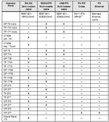

A lényeg annyi volt, hogyha egy panelt gyári beállításokra szeretnénk visszaállítani, akkor azt csak előre meghatározott típusú kábellel tudjuk megcsinálni, mivel fel sem ajánlja a WinCC Flexible a gyári állapotra történő visszaállítás bepipálásának lehetőségét.
Persze OS-Update-t a felkínált listából bármelyik kábellel meg tudjuk csinálni, de nagyon döglött panel esetén a gyári beállításoknak megfelelő beállításra is szükség lehet (pl. ha véletlenül már a buszon se látjuk azt). De ez csak feltételezés

Szerintetek mi jót lehet csinálni egy olyan panellal (OP77A), ami belefagyott az Update-ba?
Jelenleg bekapcsolás után eljut a második képernyőig (amin azt írja, hogy elolvashatom a Settings menüben a licencével kapcsolatos dolgokat), majd megáll és nem jut tovább az áttöltős/startolós/beállítós oldalra.
Az említett HMI típustól függetlenül, mit lehet csinálni egy ilyen megszakadt frissítéssel?
