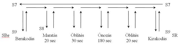

Segítségre lenne szükségem! Jelenleg a Kandón tanulok villamosmérnök szakon, távoktatásos képzésben.
Számítógépes irányítórendszerek nevű tárgyon belül kaptam egy házi feladatot, amivel megakadtam.Egy emelőmű berendezésről van szó. A berendezést két közvetlen indítású aszinkron motor mozgatja. Az M1-es motor az emelést és süllyesztést, az M2-es motor a vízszintes (előre-hátra) irányú mozgatást végzi.
Egy technológiai ciklus során az alkatrészeket különféle tartályokba meríti bele az emelőmű az S8 pozícióban. A ciklus S1, S9 pozícióban egy-egy alkatrész, vagy alkatrészek felakasztása után SBe nyomógomb működtetésével indul, és S6, S9 pozícióba kézzel történő leakasztás után SR nyomógombbal adott parancsra az S1, S9 alaphelyzetbe állítással fejeződik be. Az esetleges kikapcsolás után az adott pozícióját megjegyzi, és innen folytatja a technológiai ciklust.Ehhez elkészítettem már a kapcsolási sorrendtervet, ütemezést, a PLC bekötési rajzát.
Az egyvonalas áramutas kapcsolási rajz, a létradiagram, illetve a program elkészítése nem megy. Szóval csak a lényeg...
Ebben tudna valaki érdemben segíteni? Mellékelve küldök egy ciklust szemléltető ábrát.
