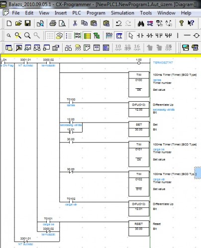

Hali belys!
Tehát a T101 idejét akarod felezni indítás után. T101 ideje DM8-ban van.
Gondolom DM8 tartalmát állítja a HMI panel egy input mezője.A T101-nél DM8-at kicseréled egy szabad D memória címre (legyen DM100, hogy a szövegben legyen mire hivatkozni).
Ezután a DM8 tartalmát vagy MOVE-al átteszed DM100-ba, vagy elosztod kettővel és az eredményt teszed DM100-ba, amikor fele időt akarsz.
BCD osztást használj, a timer SV BCD típusú adat.Így ha változtatnak a bekapcsolás idején, a rövidebb idő is változni fog, mindig a beállított fele lesz, bármennyit állítanak be panelen.
byte-by
hali Belys !
jól gondolom, hogy a D8 és a D10 értékét akarod bizonyos feltételek melett megfelezni (vagy szűkíteni) és azt használni?
a lépések szerint :
izzítás timer -ha lefut felfutó éllel setel egy bitet (30.00)-
30.00 indít egy timert T101 D8 értékkel- csiga be - ( ennek kell pl. a fele?)
T101 lefut -resetelei a 30.00-át
ha reset 30.00 a T102 lefut D10 értékkel-csiga vár- ( ennek is pl. a fele kell?)
a kiürült T102 újraseteli egy felfutó éllel a 30.00-at és kezdődik előről.olyan , mint egy flip-flop a T101 és a T102 felváltva lesz 1.
ha jól gondolom az izzítás után egy csiga motor szakaszos működéséről van szó, amit Te
bizonyos feltételek melett szűkíteni akarsz?persze lehet rosszul látom.
ez biztos , hogy CJ1M ?byte-by

belys
belys
Egy kis segitsegre lenne szuksegem
Omron CJ1M plc es NT 20 terminalHogy lehetne megoldani egy kiment pl:motor on 5sec terninálrol valtoztathato.
es megadott cikklust meg el nem eri addig csak pl2,5 sec legyenKoszi
