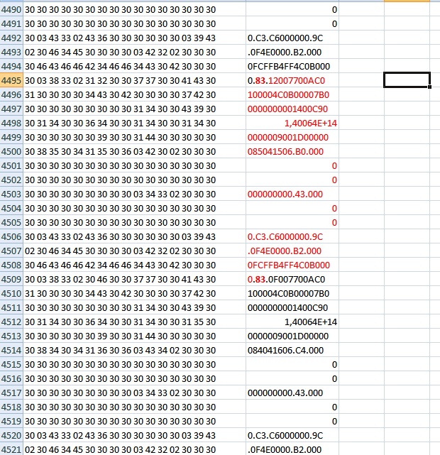

Tudni kéne hogyan állíthatod a taiwani cuccos kimeneti vonalait a belső mini pc programjából. Ennek ugye már nekiugrottál. Ha még nem térképezted fel, hát igyekezz
Utána már elvileg nem lehetne problémád a vonalak állítgatásával. A többi a túloldali plc programjától függ (amit gondolom szintén te írsz meg).És most egy kérdés, ha mégis elakadtál volna a felprogramozással, miért nem használsz valami kommersz embedded cuccot? Még mindig sokkal olcsóbb lenne, mint az Omron termékek.
#95092224
Itt magyarban barkács célra azok a cuccok nagyon drágák. Barkács célra barkács cumó kell, és az nem az Omron lesz.

Arra jutottam, hogy ez így borzasztó sok időbe telne mire kibogoznám mi-mit jelent.
Arra gondoltam, hogy egy kisebb omron plc-vel fogok kommunikálni ezzel a taiwani plc-vel, I/O-kon keresztül
Viszont az Omron plc-vel kellene kommunikálni RS232-ön keresztül úgy, hogy a meglévő pc-re készítenénk egy HMI szoftvert. Van valakinek már ilyesféle- fajta tapasztalata, mai el tudnák indulni?!Üdv.

Marty76
#1222
Hali Marty76!
"Szóval kiexportáltam az adatokat, de itt megállt a tudomány."
Szerintem jól közelítetted meg a problémát.
Az általad leírtakból azt feltételezem, hogy a PC-PLC közötti kommunikáció kellően sablonos és egyszerű ahhoz, hogy ilyen módon könnyen visszafejthető legyen.Azonban nem elég ehhez annyi adat amennyit a mellékelt hexa dump-ben mutattál.
Azt is tudni kéne mit mutat a PC amikor ezeket az adatokat küldi. A kettőt párhuzamosan kell figyelni és hosszabb időn át.
Az adatfolyamban és a képernyőn történt változás közötti összefüggés biztosan rá fog vezetni a megoldásra. -

#95904256
#1220
Hello,
Én egy programot használok a COM portok figyelésére [link] Szerintem nagyon használható program .
Ciklusonként küld egy csomagot. Úgy néz ki, hogy a ".83" -mal van lezárva az egyes adat tömeg. Viszont nem tudom mit jelentenek a helyértékek a sorban.
Ötlet?
