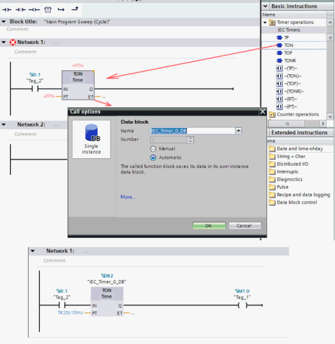

sesztakbence #3773 üzenetére
Üdv sesztakbence!
Szóval S7-1200-ba csak IEC timert tudsz használni, aminek a meneteke a következő:
A Timer operations utasítások közül behúzod a megfelelő típusú timert. Pl. TON bekapcsolás késleltető.
Mivel az IEC timer funkció blokk, kell neki egy adatblokk (DB) is. Amikor ledobod a TON-t, nyílik egy ablak ahol meg kell adnod milyen nevű vagy számú DB legyen az övé. A DB-t magától létrehozza alapesetben.Timer-ként nem tudsz rá hivatkozni a szokott módon!
A timer kimenetére ezért el kell helyezni valamilyen változót (merker bitet, DB bitet, stb) ahogy a képen is látható. Ezután a timer állapotát a kimenetén elhelyezett változón keresztül tudod kezelni. A példa szerint tehát timer "érintkező" helyett az M1.0 "érintkezőt" kell használni. -

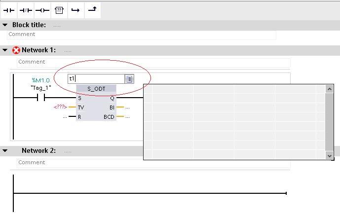

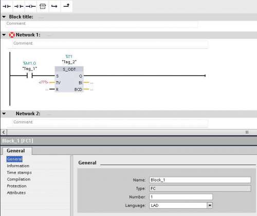

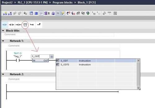

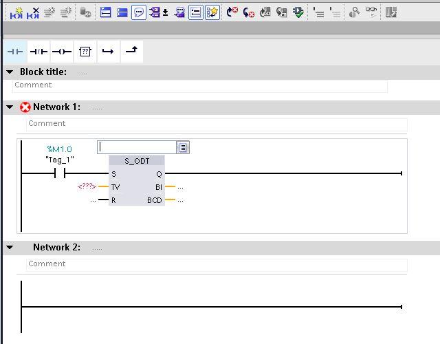

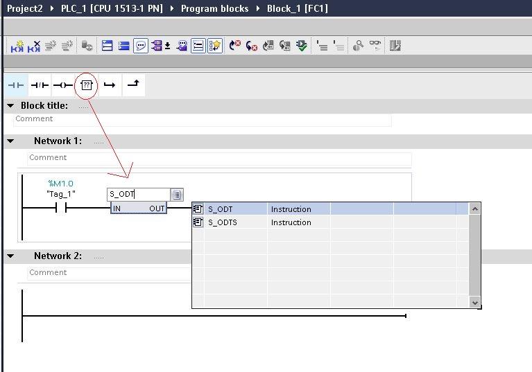

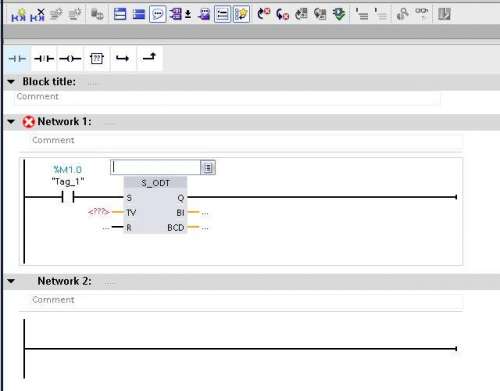

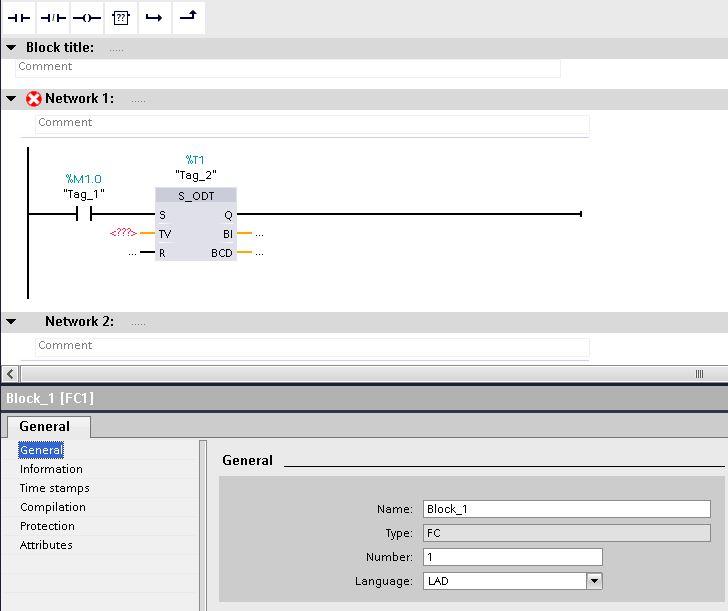

halo sesztakbence !
itt is használhatod a simatic szabványt.
a blokkot behúzod a szabad helyre, illetve beírod az ismert S_ODT típust.akkor az lesz amit Te is ismersz.enter után ez lesz:
beírod ezt :
enter és ez lesz:
valószínűleg Te nem adtad meg az időzítőd típusát (illetve szabványát) és azért nem fogadta el.
ezután a TV-be szintén az ismert formátum kerülhet.alul a "General" fűl alatt vannak az elem opciói illetve mindenféle információ, valamint ott tudod beállítani az IEC check-et is az "attributes"menüben, többet között.
a TAG címeket autó modon kiosztja, (ha nem definiálsz elötte)ezt a PLC TAG -eknél megjelenik, ezt átírhatod, ez a szimbólumneved.én is ismerkedem még a TIA -portal-lal, meg kell szokni.Lehet, hogy Szirty oldalát indokolt lenne látogatni, ott úgy tudom van TIA okosság.

sesztakbence
TIA Portal V12-ben kell PLC házit csinálni, és a Step 7-hez vagyok hozzászokva. Eddig a timer-ek felé pl. T1-et írtunk, most a TIA nem fogadja el. Idő megadás pl. S5T#500 ms volt, itt ez sem működik. Hogyan működnek ezek a dolgok TIA-ban?

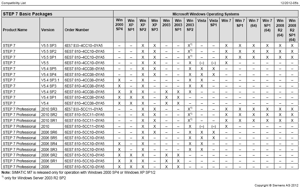

rsf
mediumgecso #3734 üzenetére
Hali,
amit Szirty belinkelt angol doksi első oldalán láthatod,
hogy sehol sem szerepel egyik op.rendszernél sem a home változat.
Tehát nincs olyan verzió ami bármelyik win7-el vagy XP-vel elmenne.
Üdv. -

rsf
mediumgecso #3732 üzenetére
Home-on működő Step7-et ne is keress.
Pontosabban a Step7 v5.5-ös az biztosan nem indul el.
Üdv. -
mediumgecso
Ki tudnátok segíteni egy Win 7 home premium 32bit-es op.rendszeren valóban működő SIMATIC S7-el és hozzá PLC Sim szoftverrel, ami nem próba verziós? Fontos lenne, szakdogámhoz használnám, illetve szeretnék elmélyedni a PLC programozás rejtelmeiben, nagyon érdekel. Az olajiparban dolgozom, mondhatom azt hogy szinte minden Siemens.
Nagyon köszönöm ha tudtok segíteni, vagy esetleg egy letöltési linkkel.
