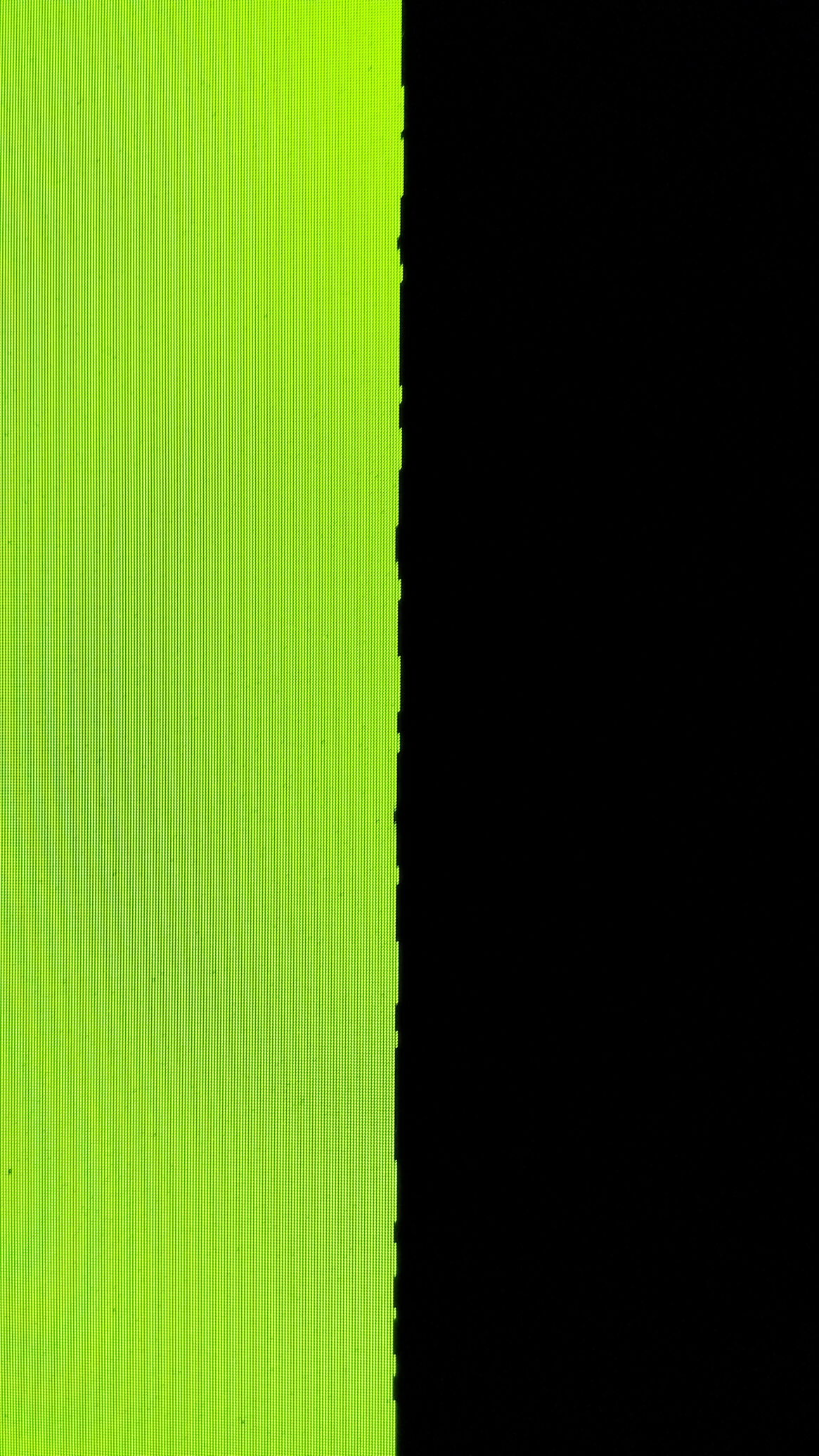

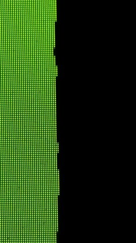

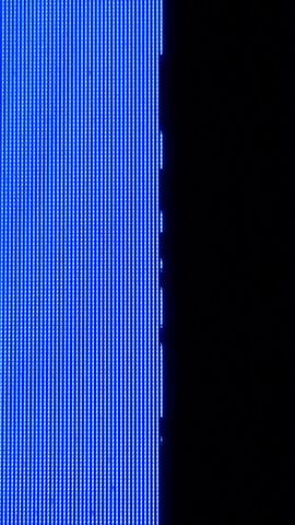

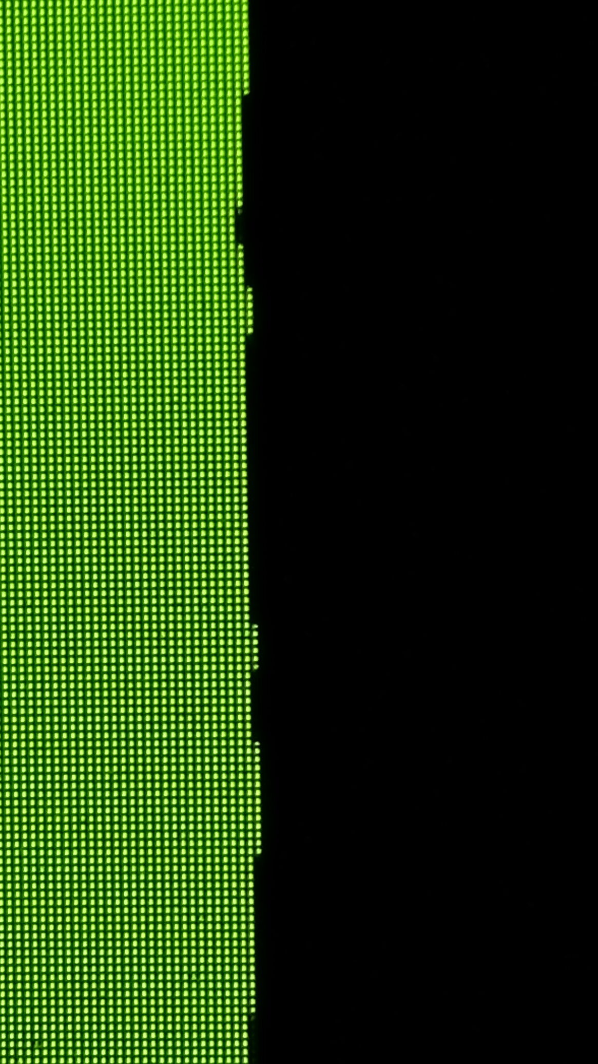

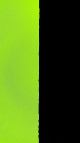

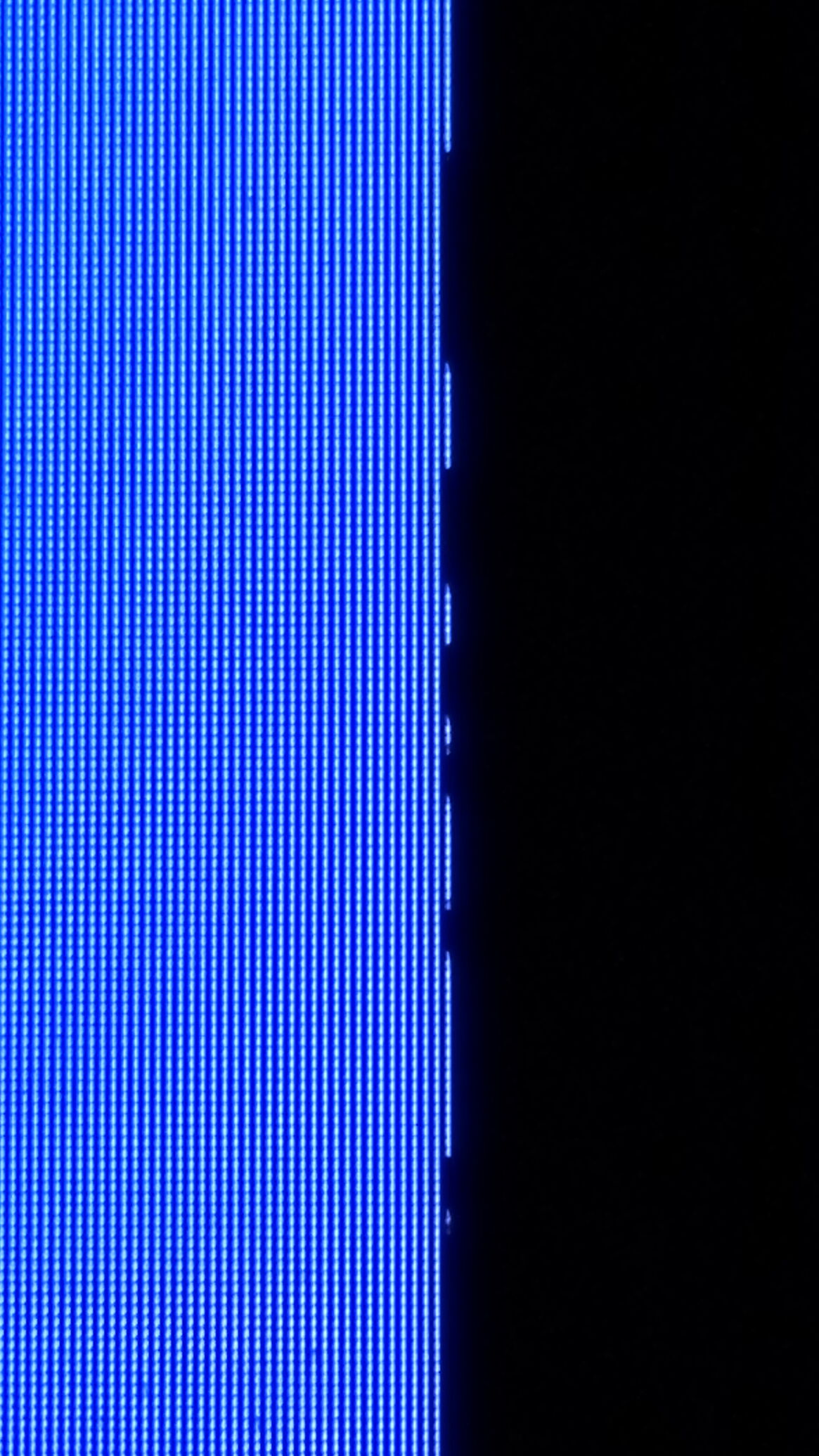

Digidroid
Hétvégén az LG OLED55C11LB készüléken történő filmnézés közben, mikor a képen a kék eget mutatták 2,5-3 m nézési távolságról észrevettem furcsa szabálytalanságot a képernyő jobb szélén.
A film végeztével közelebbről megvizsgálva rá kellett jönnöm úgy látszik engem is megtalált a rettegett lg oled-panelmoly. Komolyan mondom úgy néz ki mintha képernyő jobb szélt megrágta volna a moly.
Legjobban a zöld/kék színt érinti a pixelek meghibásodása, fehér/piros színeknél csak néhány légypiszok látható.
A tetején is találtam néhány halott pixelt, de ezt csak szemüveggel közelről látom (egy-egy szóló pixelt érint) ezért egyáltalán nem zavaróak, a jobb szélen viszont csoportosan hullanak.
Közelről így néz ki:
Normál nézési távolságból nagyjából ez látható:
Mi a véleményetek, van értelme esetleg az alábbi dolgok kipróbálásának, vagy csak rontana jelenlegi állapoton?
