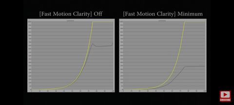

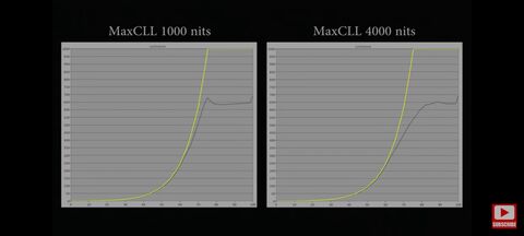

Kinek a sör, kinek a bor...Vincent tesztjéből:
A grafikonokon is látszik mi a probléma.
Nálad ettől sokkal jobban rá lett feszítve a a referencia görbére.

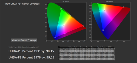

Ahogy írod, 99% lett a P3 színtér lefedettség.
A grayscale végig 1 alatt mozog (maximum 0.9, átlag 0.6), színek is nagyon jókl lettek a satruation sweeps mérésen átlag 0.8 maximum 1.4, de a 80%-a 1 alatt van SDR esetében.
Ha sokáig kint van a tartalom, akkor a fényerő felmegy 610 nit felé is, de ez nem igazán életszerű, amit kapsából tud az a 560 nit körüli fényerő, ezt befolyásolhatja a fw is.

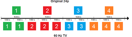

Ez a darabos mozgás probléma a felső kategóriás, 120Hz-es LCD-knél is jelentős mértékben fennáll, mivel azoknak is meglehetősen kicsi a válaszideje, és relatív sokáig jelenik meg egy-egy képkocka. Lásd "stutter" értékelés az rtings tesztekben.
Az általad kívánt késleltetés megoldás ott van a tv-kben, BFI-nek hívják. Tudjuk mivel jár...
Amire te gondolsz szerintem, az a lassú panel válaszidő, azaz elmosódó képváltás. Na ez nem késleltetés kérdése. -

- 3:2 pulldown probléma egy képpel magyarázva. Láthatod, hogy a film páratlan kockái rövidebb, a párosak hosszabb ideig vannak a képernyőn. A mozgás egyenetlen lesz, mint ahogy egy hernyó araszol. Amúgy szerintem ezt nagyon kevesen veszik észre.
Sokan a stuttert nevezik juddernek. Lehet vitatkozni mi a helyes elnevezés, de a két dolgot, amit én judder és stutter néven írtam le, egyértelműen meg kell különböztetni.- sample and hold. Minden egyes pixel folyamatosan ugyanolyan fényerővel és színben "világít" a képfrissítések között. Ha a képfrissítés után ugyanazt kell megjelenítenie, akkor semmi látható nem történik. Tehát mindegy, hogy egy film képkockáját egyszer jeleníted meg 1/24 másodperc ideig vagy 120Hz-es frissítéssel 5-ször ugyanazt.
