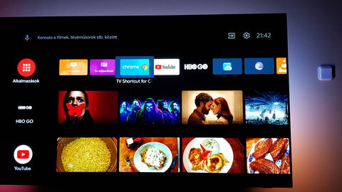

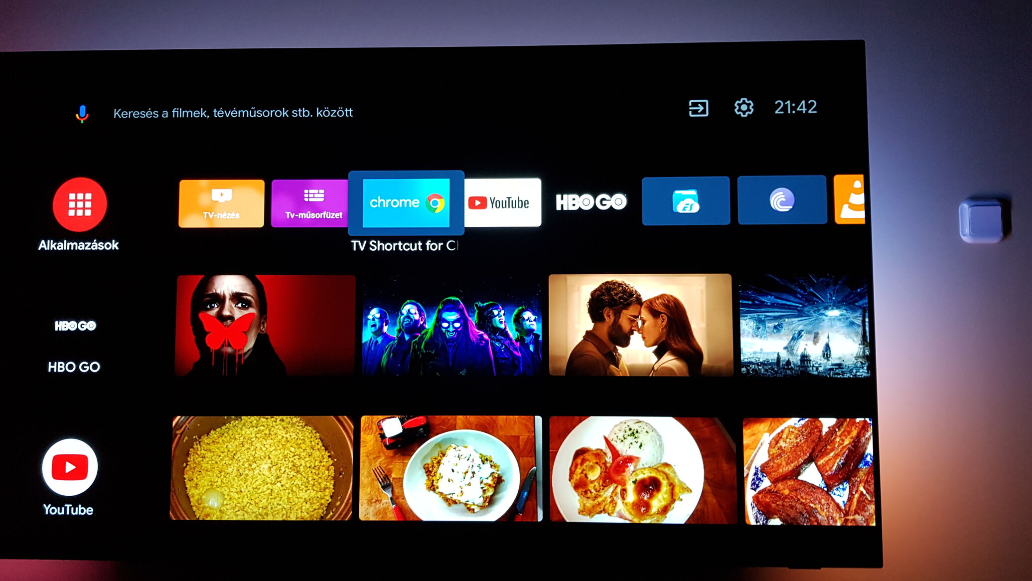

bnorci71
az apk telepítés után a Chrome hol található meg a tv-n
kerestem mindenhol, hogy kirakjam a menübe az ikont, de nem találtam, csak a telepítés elindításával tudtam újra elindítani a böngészőt.
Bár nem is volt jó mert tv2.play lejátszásba 2-5mp után belefagyott a Chrome.
Okos tv ide-oda a HTPC még jól jön mellette. -
