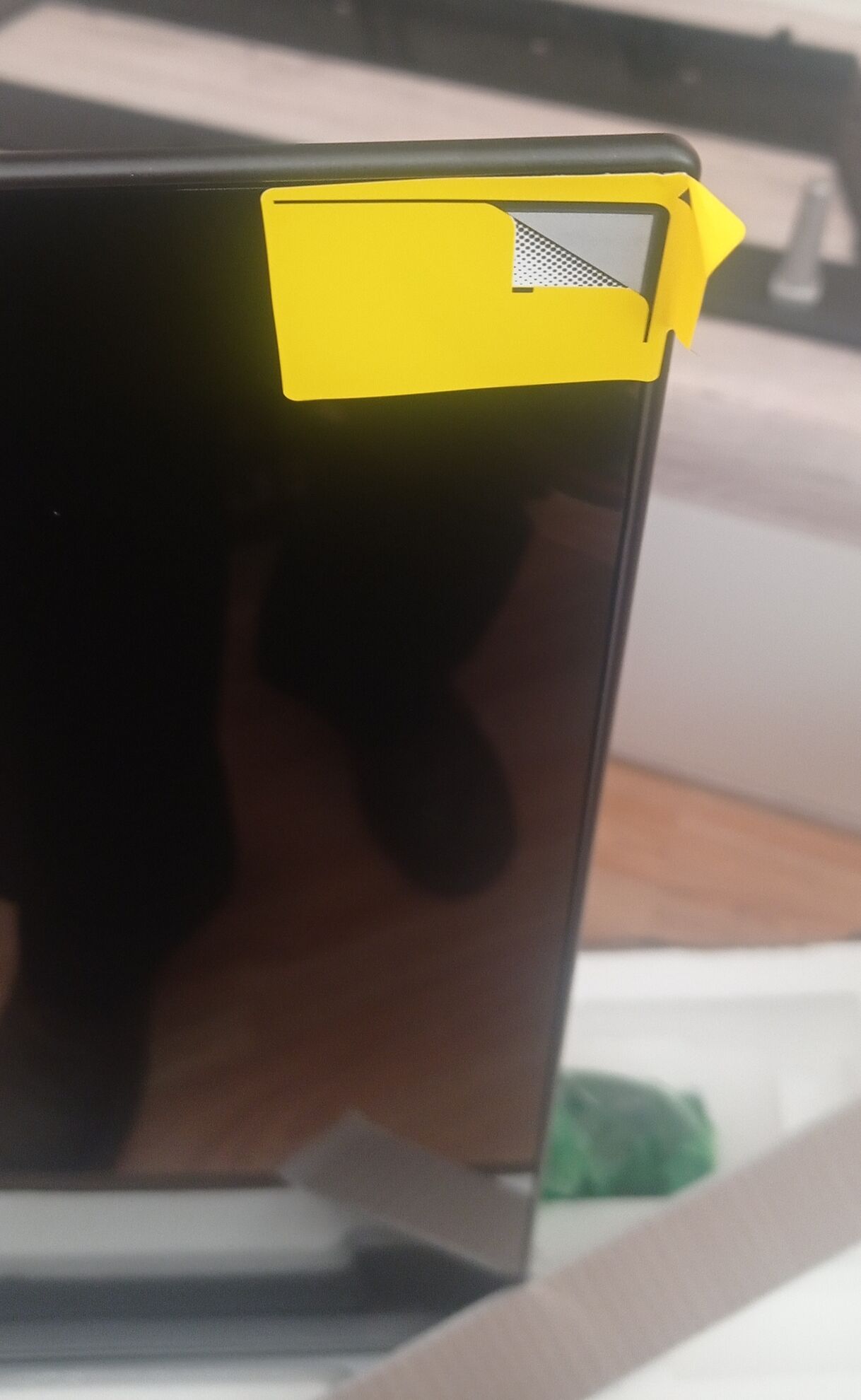

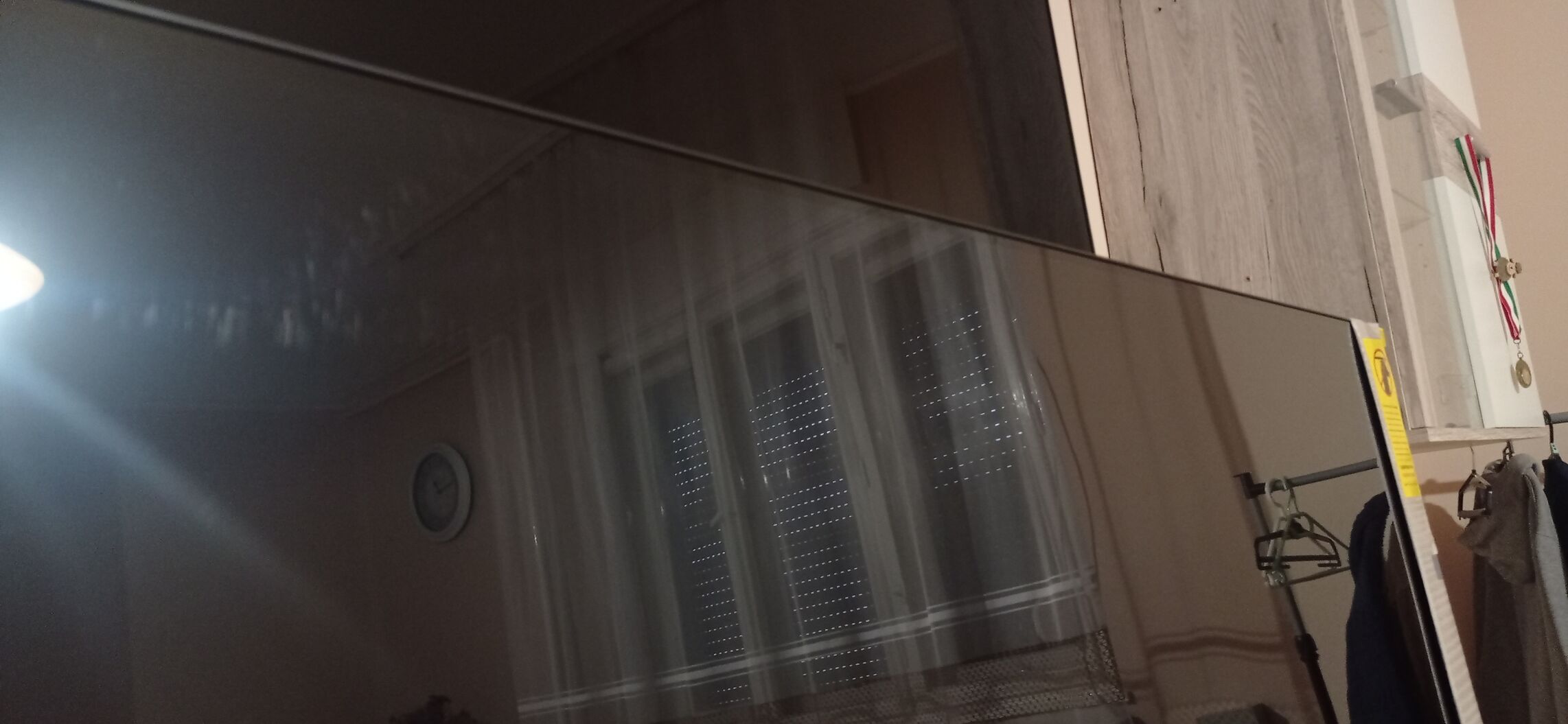

Hajszálkarcos, valószínűleg a ráhelyezett fólia vagy kartonlap okozta amikor rá- vagy lehúzták, esetleg beszereléskor nem emelték a panelt hanem "húzták" az asztalon, stb. Ez "sérülés", de Sonytól ez nem idegen, legalábbis több Sony TV-men voltak hasonló (sokkal kevesebb) karcok, CRT-n, LCD-n egyaránt, még tökéletes, makulátlan Sonym nem volt, mondjuk a képeken láthatóhoz képest sokkal kevesebb volt, egyáltalán nem volt zavaró és csak közelről és megvilágítva lehetett látni 3-4 hajszálkarcot, ilyen erősen karcos esetében én azonnal cseréltetném, bár ez nem lesz egyszerű.
rainman72
Aki látott már karcos oledet nézzen már rá erre,vagy aki tudja mi a bibi ezzel a tv-vel?
Köszi
Aki látott már fényes tetejű xbox-ot,ps4-t karcosan az tudja miről beszélek,ez pont olyan. -
