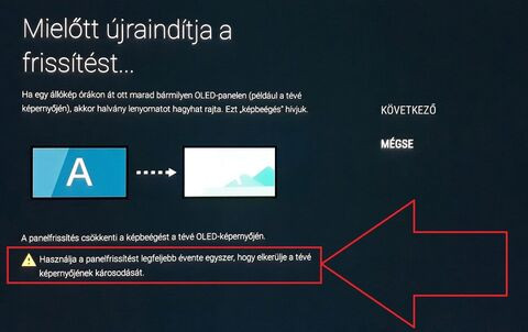

Tényleg ne menjünk bele, mert a MAY, az LEHET, tehát legjobb esetben is beköbetkezHET. "Valószínűleg" sehol nem szerepel. Az "it may affect" pedig "ez befolyásolHATja". Tehát ez is találgatás. Kb úgy néz ki mintha Ők sem tudnák.
ui: "You may win the lottery" ebből NEM következik, hogy "valószínűleg bekövetkezik"?!

Az is találgatás, hogy mi az eredeti nyelv, amiből fordították. Ha azt mondanád, hogy japán, akkor mehetünk vissza oda, hogy a japán GUI készítő félreértelmezte-e az LG-től kapott eredeti anyagot, amiről megint fogalmunk sincs milyen nyelven íródott és milyen fordításokon esett át.
Meg akartam keresni, de nem találom a neten, ahol egy LG füzetke/doksi leírja, hogy ez mind csak mérés, (amiből aztán a kompenzálás dolgozik menet közben), nem maradandó beavatkozás (nem öregítés, nem koptat semmit az OLED kijelzőn).
Aztán ott van amit (#27145) renatto is ír, hogy közvetlenül is megerősítette már az LG, hogy ez nem károsít semmit. Ezért nem tudom miért kell Sony vagy Panasonic legendásan hülyén fordított képernyőmenüire alapozni (Belföldi Szín, stb).
Szerintem már eleve paranoia az is, hogy egyáltalán rá kellett erre kérdeznie az Rtings-nek, mert az alapján, amit az LG mondott erről, ez a kérdés olyan, hogy "Elkopik-e a festmény a falon, ha túl sokat nézem?"
A "figyelmeztetés" szinte biztos, hogy arra vonatkozik: ne futtasd le feleslegesen, ha nincs rá szükség (ne gyötörd magad, ne pazarold az idődet és az elektromos áramot, stb). -

renatto
#27145
Egyfelől ne menjünk bele az angol nyelvtanba, de a may olyan lehetőséget fejez ki, ami valószínűleg bekövetkezik.
Másfelől a magyar fordításról volt szó, hogy azt esetleg máshogy is lehet értelmezni ("felesleges" a gyakori frissítés). A Sony figyelmeztetését nem lehet máshogy értelmezni, a may konkrét jelentésétől függetlenül sem. -
janos666
alaves
#27142
A Panasonic magyar fordítása általában borzasztó, így ebből semmilyen következtetést nem mernék levonni egyik irányba sem, de ha akarod, értelmezheted úgy is ezt a mondatot, hogy:
A futtatása segít elkerülni a károsodást, de felesleges évente egynél többször.
Benne volt régebben az LG felhasználói füzetékben is (vagy service manual-ban? már nem emlékszem), hogy a hosszú (amit a felhasználói menü is indít kérésre soron kívül), több ezer óránkénti, kb egy órás művelet, az a szokásos 5-10 perces mérés (ami 4 óránként lefut magától) + kb. egy órányi pihentetés (kihűlés/kisülés), majd alig 1 pernyi további mérés (mikor végigszalad a függőleges csík tetőtől talpig).Tudomásom szerint nem próbálja meg hozzáöregíteni a megkíméltebb pixeleket az öregekhez (nem "égeti", vagy ilyesmi, de ezt otthon is lehet látni, hogy nem világít és nem melegszik fel különösebben a készülék). Ha valamiért rosszul sikerülne egy mérés (pl. rátűz a képernyő felére délben a nyári nap, míg a másikat a légkondi fújja hidegre, vagy hasonló, de ez most csak légből kapott példa), akkor sem lesz örök kárhozatra ítélve, csak ismételni kell (egy vagy több ismétlés jobb körülmények közt).
A téglalap is állítólag gyári mérési hiba: rossz referencia értékeket kap a gyárban, és ezért dolgozik azokból később hibásan (visszaállít egy hibás állapotot, amiről azt hiszi hogy jó). Rossz a feltételezetten hibátlan "nulla állapot", amit ott eltárolnak.
