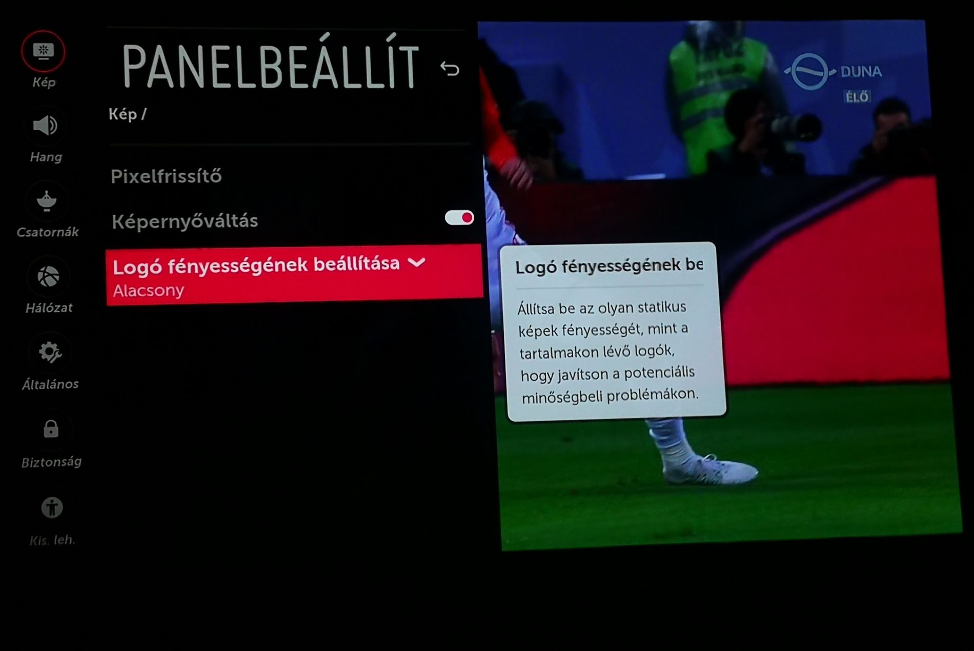

Van egy olyan opció, hogy logó fényességének beállítása... Ez ér valamit? M4 logóján nem látok változást. Melyik érték a jó? Alacsony vagy a ki?
Illetve van a pixelfrissítő... Ez automatikusan működik? Amikor vettük, a csávó azt mondta, hogy van valami 5 perces móka is, de az még nem jött elő...

válasz #24536576 #15561 üzenetére
A logó fényesség az a képernyő alatti világító LG logóra vonatkozik Teszteld este, eléggé ütös egy fekete képernyőnél nem is fogod tudni hogy be van kapcsolva a tévé (ki esetén).

válasz Strezi #15562 üzenetére
Nem az LG logóra, már amennyiben erről van szó. (Szerintem erről, de hogy a gyakorlatban hogyan viselkedik, azt nem tudom.)
