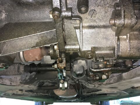

atosan
Kedves Robmester,
Kb egy hónapja esett le a generátorról a szabadonfutó. Na most megint. Hívtam a szerelőmet aki csinálta, ledöbbent rajta. Lehet ott még valami ami ezt befolyásolhatja?
Lefotóztam ami maradt. Ezek alapján visszatehette a régit?
[kép]1
[kép]2
[kép]3
A hármas képen azt a dudort mi okozhatta?
Megane 1/2 1.6 16v K4M-7A -
