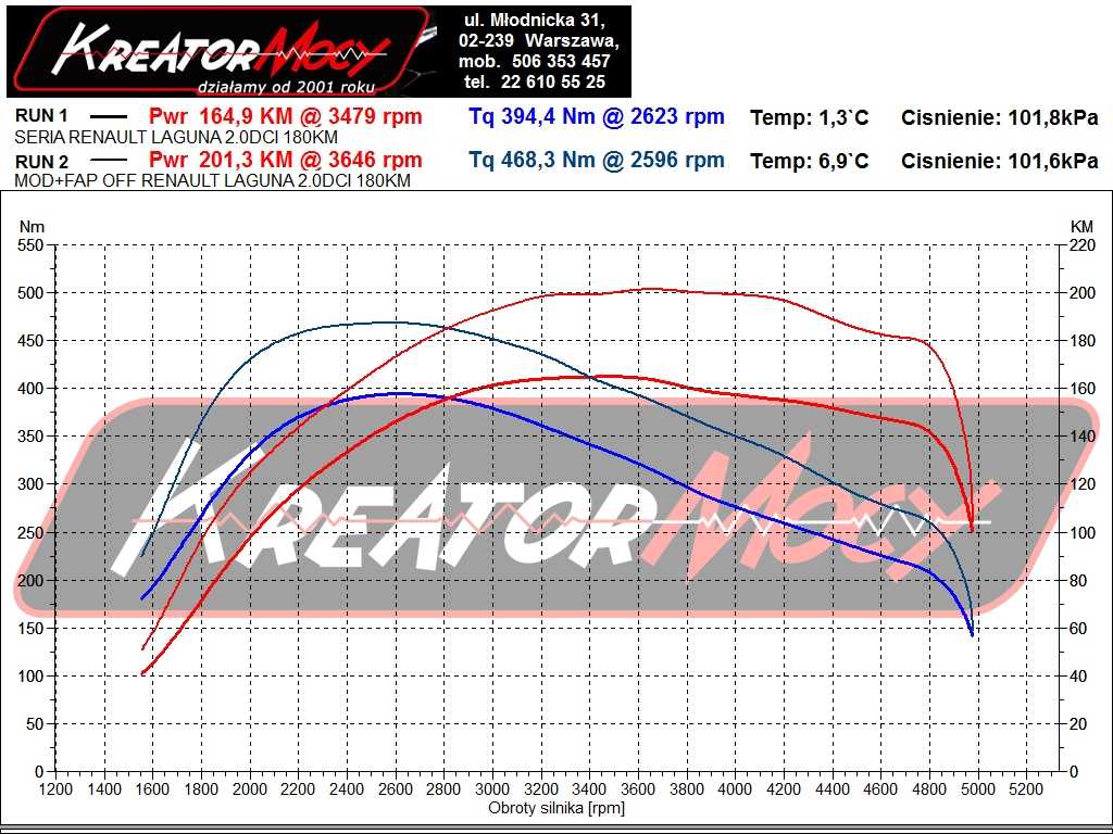

tresh
Doki16 #41575 üzenetére
Köszi
mycso:
Na így már jobban érthető a story számomra is. Az jól néz ki hogy papíron 130 ló de valóságba 150es ezt az alapmérés is jól mutatjaAmúgy jól megírták, én annyit tuti módosíttatnék velük hogy hamarabb induljon meg ne 2000 körül mert ott nagyot ugrik(ez látszik) és ha kicsit lentebb elhúzzák szerintem még nagyobb a mosoly faktor
Ettől függetlenül szép eredmény és jó látni mennyi puffer van a gépbe
Valahogy így : -

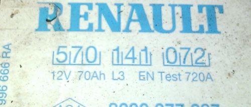

Doki16 #40735 üzenetére
Akksi témához kapcsolódóan mondjuk ami fontos lehet, hogy az ékszíjam csúszik de nem is kicsit.
Amikor esős idő volt simán visított akár 5-6 km keresztül is, aztán egyszer csak elhalgatott.Mostanában, hogy nincs eső meg hideg se igazán, nem visított sokáig, max 1percig.
Viszont amit megfigyeltem este, amikor jobban látszik a lámpa fénye, olyan mintha hol legyengülne hol erősödne, mint amikor bekapcsolt fényszóróval indítózik az ember, és elvesz a teljesítményből.
Ezek összefüggése jelentheti esetleg azt, hogy a generátor szorul, vagy szimplán csak annyira csúszik a generátorszíj, hogy nem képes rendesen tölteni az aksit?
Nem sokára megyek megpróbáljuk behúzni, aztán talán már okosabb leszek.
