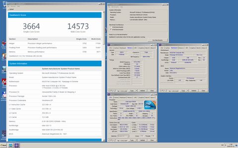

Közben nekiálltam megnézni, milyen lehet egy ilyen kicsike 5620-as.
[eddig ilyen] -
