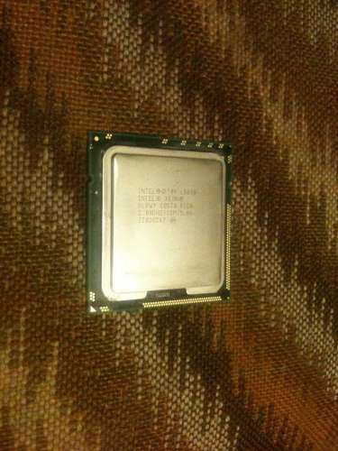

Én is kaptam egy ajánlatot, egy L5638 Xeonra
laragirl83
Köszi, akkor benevezek egy ilyenre:

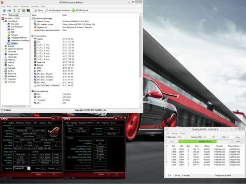

a 930-omhoz képest nagyon hűs a proci.
3.00Ghz-n LinX alatt sem ment egyik mag sem 60°C fölé.A 930-am meg 4.0Ghz-n nyaldosta a 80-at.
BO2 alatt 46°C volt a legmagasabb maghő. -

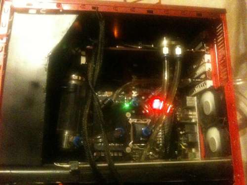

Fizikai valójában tessék egy mobilos kép.
Beépítve:Nem sok látszik belőlük, csak a 6-6 csavar felül, és alul.
Vízhűtés csövei, és csonkjai később cserélődnek,most elment a della procira, és ramra.

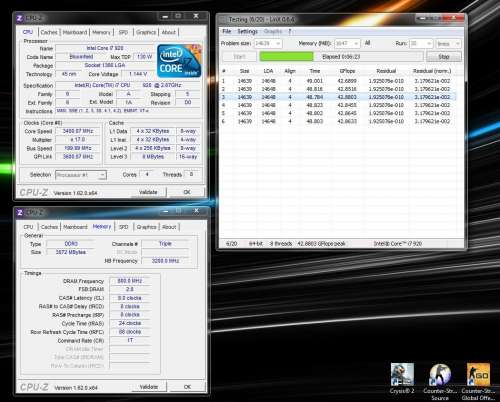

Mekkora a Valid rekord 920 + léggel 8 szálon? /Elsősorban itt a fórumon /

920 D0 procit Giga X58UD5 lapban (F12bios) 12gb 1600MHz társaságában szeretnék húzni és a stabilitása még nem a legjobb.
BCLK 190 x 21
Ram 1520Mhz
Uncore 3040
QPI 36x
CPU fesz 1,3v
QPI\VTT fesz 1,25v195-s BCKL-vel már nagyon instabill volt a rendszer. 4GHz lenne a cél.
