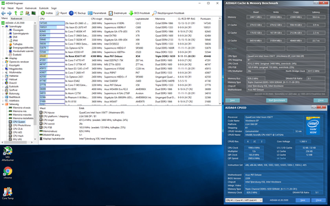

Volt már 75-s Xeon-m Extreme III lapban eszméletlen dolgokat műveltem vele, de jó ára volt a procinak, így eladtam és egy 5650-m volt évekig, aztán eladtam a gépemet, hogy váltok platformot, de akkor semmi nem volt jó áron, így visszajöttem X58-ra egy i7 980X-szel, ami közben meghalt.
Nagyon sok évig élveztem a platformot, de már megérett nálam a váltásra.

X5675-el jobban jársz, triple-channel 3*4 GB ram meg bőven jó még, csak győzd VGA-val (ha megy az OC a lapodban, akkor meg pláne).
Abban a Foxconn Bloorage-ben meg lehet kergetni.
ricshard444
Nálam lesz egy Foxconn Bloodrage lap minden tartozékával dobozában év végén, kíváncsi leszek mit megy majd Ebayen, nagy a hype a fórumok által a ritka lapok árával kapcsolatban.

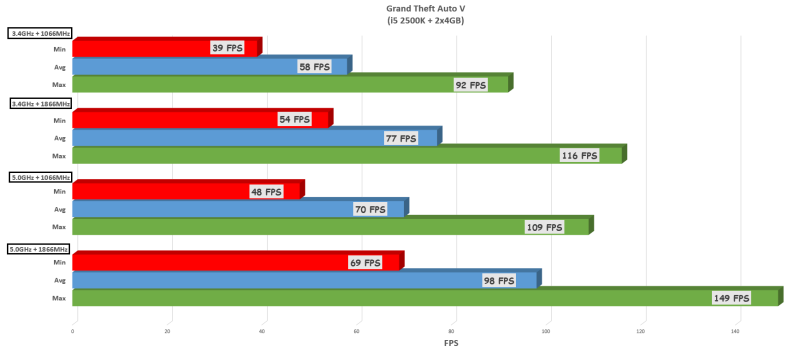

Ennél egyszerűbb a képlet. Az i5-4690K-mon érződött, hogy kevés neki az 1600Mhz ram. Nem voltak jók a minimum FPS-ek BF4-ben, nem lett annyival jobb, mint amennyit húztam rajta. Itt X58-on nem érzem ezt, az OC is szépen megdobta, és hiába próbáltam 1200 és 1900Mhz között jópár frekin, nem tapasztaltam lényeges előrelépést, csak az Aida mérési eredményekben.

Azért van olyan szituáció, ahol igencsak számít a gyorsabb ram. Pl. én ezt mértem OC i5-4690K mellett: [link].
Az 1366 kevésbé érzékeny a ram órajelre, mert van +1 csatorna, ami adja a sávszélességet, de azért nem veti meg ez sem a fürgébb ramokat. Én 1500Mhz CL8 körül hajtom őket, az jó kompromisszumnak bizonyult a hatmagos mellé. (2000Mhz CL9 modulok, szval kb. oda állítom őket, ahova jólesik.

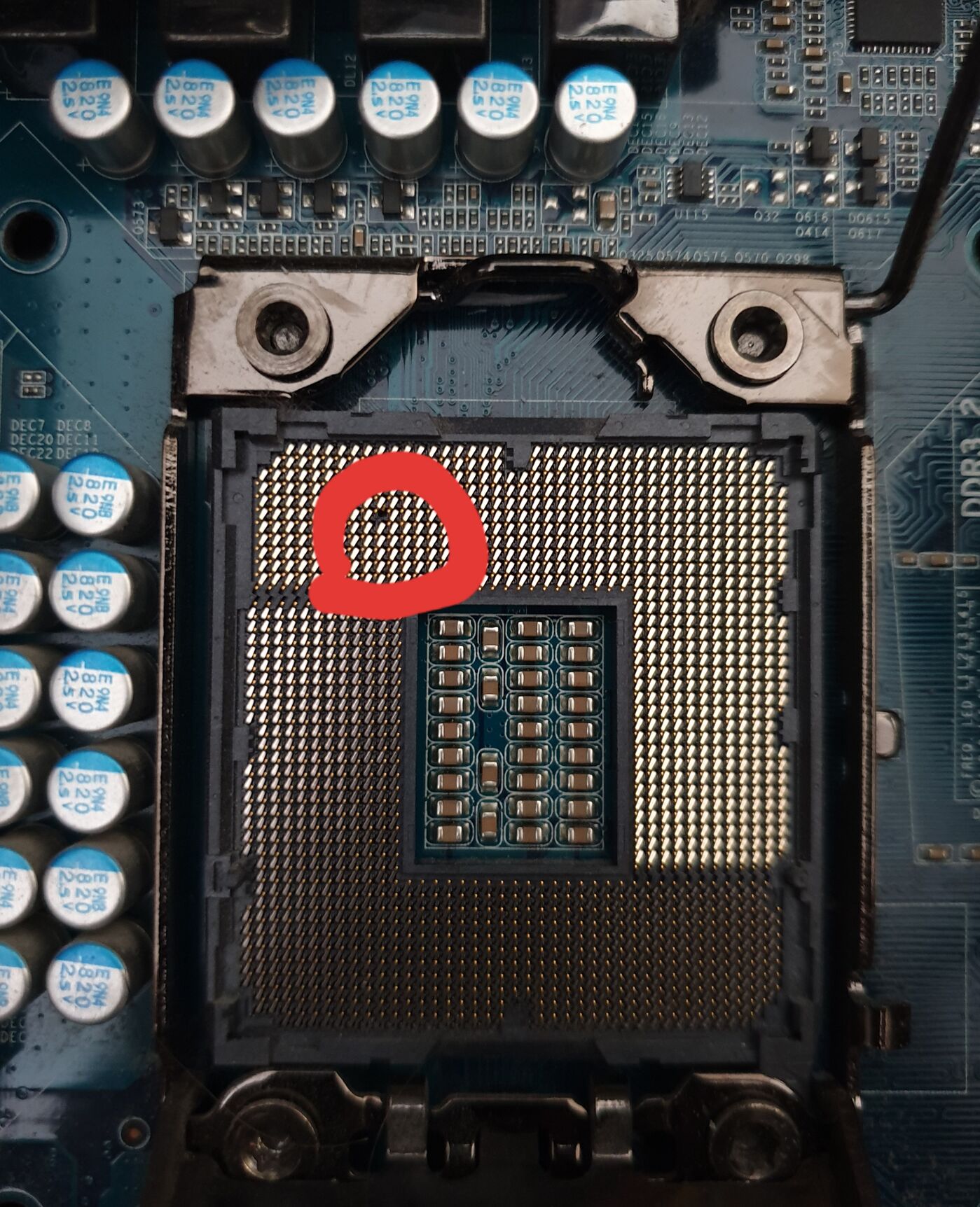

Izzadtam felette egy fél órát, olyan 95%-osan sikerült visszahajtogatni a lábat. Vettem egy nagy levegőt, proci be, gép össze, nagy levegő, bekapcs......azonnal felismerte a procit, a windows boot logónál aztán volt egy kikapcs. Na ott kicsit beszartam. Másodikra viszont elindult rendesen, azóta minden rendben.

+1 (#46221) laragirl83-nek.
A lényeg, hogy ne remegjen a kezed, meg hogy ne tudjon esetlegesen "zárlatot" csinálni.
Nem szabad úgy összerakni, hogy nem feküdjön be síkba a CPU saját súlyától a socketbe.
Mondjuk, én még sosem jártam így (pedig az s1151-be nagyon gyengécske lábak vannak), még...
laragirl83
Jártam igy en is lapommal pont mikor xeonra valtottam.
Nézd meg nagyítóval, ott lesz az a láb, csak lehet nem jól áll.
Nálam ez volt, varrótű hegyével, nagyító alatt, naggggyon óvatosan, verejtékezve, kb 20perc molyolas utan helyre állt a rend, azóta is teszi dolgát 🤗 -

nem tudom, nem vagyok benne biztos. Az a furcsa, hogy visszatéve a procit az a része nem fekszik fel a foglalatra és nem tudom merjem-e egyáltalán rászorítani.
Ha hazaértem megpróbálom megnézni nagyító alatt mielőtt beleerőszakolom az új procitszerk: ránagyítottam a képre. Szerintem ott van az a láb, csak felhajlott, valamit csúnyán elbaltáztam.

A 920 imc-je annyit tud, amennyit bír. A lenti képen éppen 1600-at, ami egy Kingmax mezítlábas kitből jött ki 1,66V-on.
És ez egy ritka krumpli 920-as volt.
Szerk.: Ha auto-n van a ram szorzója, akkor lehet ilyen 1066MHz, de erre már nem emlékszem.
Szerintem csak rá kell lökni a szorzót, meg egy kis fesz (ha nem 1,65V-on van) és csókolom.
