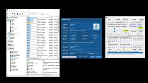

qdak
MasterDeeJay #46956 üzenetére
CPU Queen
CPU CPU órajel Alaplap Lapkakészlet Memória CL-RCD-RP-RAS Pontszám
6x Xeon X5675 HT 3666 MHz Asus P6T SE X58 Dual DDR3-1333 8-9-9-24 CR1 57949FPU Juli
6x Xeon X5675 HT 3666 MHz Asus P6T SE X58 Dual DDR3-1333 8-9-9-24 CR1 18342Meltdown/spectre patch-eket kilőttem mind így teljesítményvesztés sincs.

Nézz Fpu-t is sztem, mert az a cpu teszt kb. semmit nem kér csak mag órajelet. Értem ez alatt, hogy ha pl. ha felére esik a ram performance bármi miatt, az hidegen fogja hagyni, holott rossz lesz használni.
[Egy csomó kattintgatás Aida mérésekkel megszakítva]
Láthatod, mennyit ér egy kattintás a megfelelő helyen. ;)
Nem a cpu órajel hozza az igazi előrelépéseket ! Önmagában meg pláne.
(Azért erre ráment egy-két hét, mire összeraktam, hogy ilyen könnyedén állítgathassak winbe. :) ) -
De ha ugyan arra az órajelre visszaállítom csak nagyobb "fsb"-vel akkor ott leszek hogy lesz egy nagyobb órajelű procim.
jelenleg 23x133 = 3066
1066/133=8
visszaosztva
800/133 = 61006-hoz így kell 177 fsb ami sok mert 4ghz lenne az órajel, ahhoz meg kellhet fesz.
Szóval mindenképpen bukom a ramokat, kivéve ha kikényszeríteném valahogy a 7-es osztót ramnál az 152-es fsb lenne ami kb 3500mhz amit szerintem alapfeszen tudhatna.

Geri Bátyó
MasterDeeJay #46914 üzenetére
Ez meglepően barátságos!
Azt kell mondjam egész takarékos a dual X5675 rendszer is annak ellenére hogy tele van tömve rammal.
Netezés alatt 130-140w
Prime 95 alatt pedig 320-330w
Emos P5821 mérővel mérve
Játékok alatt nem teszteltem még de olyan 400-450 lehet talán, vagy max 500w -

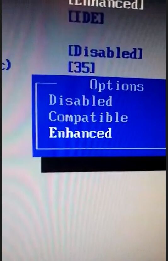

Így sikerült [link] a win 10-et újrarakás nélkül a regeditben ahci re állítani. Ezt még idében csináltam, átírtam a regeditet, újraindítottam és a biosban beállítottam ahci- re, f10 és indul bluescreen nélkül.
Ilyen lett ez így jó? Vagy töröljek az eszközkezelőből ha felesleges.
Geri Bátyó
Nekem sem dereng semmi enhanced, csak a 3 beállítás.
(#46908) Angel2014: Ez jó kérdés, de fogalmam sincs. Mióta RAID-et használok, nem állítgattam semmi mást. Annó még XP-t kellett újraraknom C2D gépen azért, hogy át lehessen állítani az IDE-t AHCI-re, mert ott másként nem lehetett. Win 7 alól meg kiránthattam a komplett hardvert és simán ment utána is az újon.
