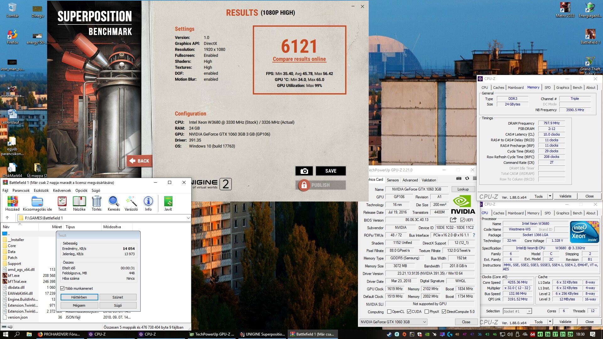

Egy Dark Rock 4 van rajta gyári hűtővel. Játék alatt zárt oldalappal 65 fok a legmelegebb mag AC Unity alatt, ami azért elég jól terheli a procit. Itt szeretném megjegyezni, hogy a házban Lian li gyári szutyok hűtőim vannak (2 elől, 2 felül és egy hátul) de ezek hamarosan ki lesznek cserélve így talán nyerek még 1-2 fokot. Sőt a Dark Rock 4 135x135-ös coolerét is valami erősebbre kellene cserélni. Jól hűt, de szeretném hatékonyabbá tenni
Prime 95 alatt viszont a 90 fokot is veri 4.7-en, ami érthető, viszont játékok alatt nem gáz

Laraxior #46488 üzenetére
Igen, így használom, alapvetően gamelni.
Viszont bios-ban csak 160-ig tudom a tRFC-t állítani
. Gondolom 232 valami auto beállítás lehet. 160-on próbáltam de nem bootol.
Egyébként mennyire befolyásolja a memóriát a magas tRFC? Mert ha nem sokat számít akkor lehet nem érdemes vele foglalkozni.

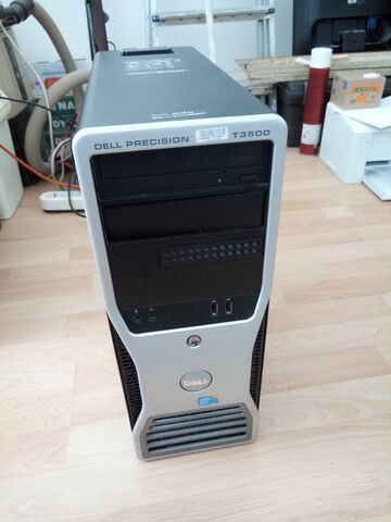

Nem rossz a T3500, de a hűtése nagyon elcseszett. Csak a minél halkabb működés számított, a ventilátorok fordulatát terhelésre is alig emeli (pedig tudná emelni ha akarná, mert induláskor is rendesen felpörgeti) emiatt intenzív terhelésnél, pl IntelBurn testnél, akár 95°C-ra is felmelegszik. Érdemes a fél hűtőbordára egy plusz ventilátort ráapplikálni. Na meg valamiért a 6 magosokat 2 szorzóval alacsonyabban járatja mint pl a Fujitsu M470-2. Abban a 2-vel lassabb X5660-as működik ilyen sebességen.
Smiley
8,5 ev 0-24/7 szolgalat utan tegnap nyugdijaztam a ceges i7-950-et es az UD5-ot. Nem klimas helyen ment, palyafutasa alatt megevett 2 cpu hutot, kb ugyanennyi haz hutot, meg 2 tapot, meg egy-ket disk-et. Az utobbi idoben mar a sensor resze szarakodott, a cpu fan speed-et mar nem is latta. Nagyon jo vetel volt, talan hazaviszem es otthon plex server lesz belole valami xeon-al.
Dell T3500 20eFt-ért.
Nem rossz kis gép, bár a cpu hűtő szerintem pici, a célnak ugyan megfelel.

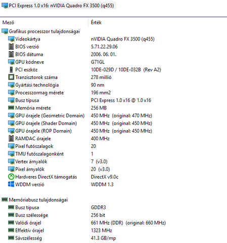

ES proci is jól megy. 5eFt-ot megértEz meg a videókátyája, képet ad arra elég. 7900GS 256mb????
Hiányoznak a ventik.Mehetek reklamálni...
Ráraktam egy 9cm-eset ideiglenesen, bár nem hangos de szeretném az eredeti állapotot. -

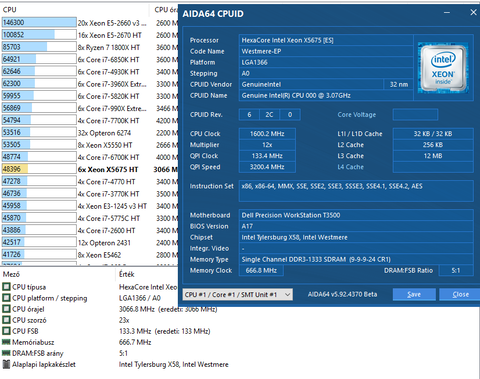

Geri Bátyó #46442 üzenetére
Órajelben egyértelműen X5475-ös.
Csak ennyit találtam: [6346.8 mhz]
Alul kommentben Xeon X5667 A0 Q3QR 6-core (locked multi), MSI XPower (PCI-E@120MHz), 3x2048Mb G.Skill PS2000C7 (Elpida Hyper), PSU Antec TPQ-1000WHSM
Nem tudom nagyon húzni, Dell T3500-asban lesz. talán throtlestoppal all core max szorzóig.
Azért vettem meg mert ez volt itthon a legolcsóbb legnagyobb órajelű 6 magos, 5eFtIlletve annyi infó még hogy a Q3QQ ami hasonló mint ez az unlockos. [link]
