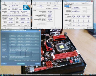

Overlocker #14889 üzenetére
az is tud ilyet ha nem jobbat, pláne 2200mhz-es ramórajelen cl7-be... ja és 4000-s Uncore-al.... mondjuk XP alatt csináltad , az kevesebbet ad mint a Vista és W7 , pláne másolás értékben........
itt az én 2000-m cl9-be
.... ez is 4000-s uncore-al
tényleg az Write értékét miért nem lehet 18000 fölé tornázni...:?
amig a Copy értéke megugrik ,ez nem annyira ... -

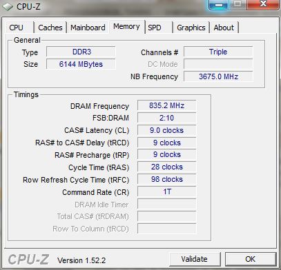

ImI87
ADAM1337 #14874 üzenetére
Tudom, valaki beírta, mait XS-en olvasott, ott elvileg rendesen ki lett mérve. Akkor azt mondták, hogy a Gigabyte nemhogy drop-pol, hanem alaposan felülfeszel. Ez most be is igazolódott, mert az ASUS "gyengébben" megy.
Közben megnéztem, hogy mi a szerepe a ramoknál Command Rate-nek.
Az Everest értékek százasra kerekítve, közvetlenül Win betöltés után, 3 egymást követő mérés átlagai:OCZ Platinum 3x2 1600 CL7 @ 1760 (220*8) CL8
i7 920 @ 3960 (220*18)1T (1N)
olvasás | írás | másolás | késleltetés
18900 | 15500 | 22300 | 44,72T (2N)
17600 | 15500 | 21900 | 45,9Még nem tudom, hogy az 1T igényel-e több feszt, de ma még kiderítem.

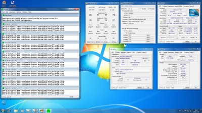

ImI87
Friss eredmények 220 BCLK-val!
LinX munka közben
LinX elkészültBCLK: 220
CPU: 220*18= 3960
Uncore: 220*16= 3520
Ram: 220*8= 1760 CL8
QPI Link: 220*18= 3960Mindez könnyedén, egy mezei P6TD Deluxe és egy 920 D0 proci. Magasabb Uncore-hoz több QPi feszkellene, megnéztem 1-gyel nagyobb szorzóval, de ott már kékhalál volt.
(Érdekes a Win7, itt már nem a klasszikus színű kékhalál van, hanem új színű a háttér, olyan mint a default háttérkép.)

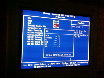

Cyberpunk #14846 üzenetére
Azt az OCZ is elviszi, CL7-hez játszani kell uncore-ral, úgy viszont lassabb lesz, mintha CL8-ban mennek magasabb uncore-ral.
Zájec: P6T dlx-nál elég volt a turbo-t ki- vagy bekapcsolni, az legalább már ASUS. Persze, én nem kapcsoltam le az energiakatarékos fícsöröket, viszont elméletileg akkor meg 21-en kéne maradni a fixen, mivel nincs, ami levegye (bclk-teszthez csináltam így, csak ott meg nem volt 21X szorzó).
Zájec
(#14849) AirBooms :: hááát, mivel a *21 az nem gyári szorzó , mert ugye csak *20-ig tud a 920-s, igy az feature-nak számit , és Intel Turbo boostnak van elnevezve... nálam azt irja a bios ,hogy csak akkor müködik ha bekapcsolod ezeket a dolgokat, másképp nem....
(#14850) Erdei88 :: amit a képen látsz legfelül "PPM" én azt kapcsolgatom enabled - disabled -ra , és akkor állitja az Eist-et és a C** ,,.. persze külön is lehet kapcsolni csak az Eist-et , de annyira részletesen még nem próbáltam, lehet hogy nálami is elég lenne csak az Eist-et bekapcsoloni... majd kipróbálom hogy csak azt....

AirBooms
Én azt olvastam ki a biosból, hogy a C1E-nek és TM-nek ki kell kapcsolva lenni (de lehet, hogy tévedek - mindenesetre egyik verzióval sem működött). A terhelés az nyilvánvaló a számomra, nos gondolom erre a célra a LinX, illetve a Prime csak előhozta volna a 21-e sszorzót. de nem...
Szóval köszi, de nem... -

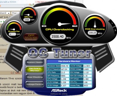

front3r
Nos ma én is beüzemeltem Core i7 rendszerem, itt vannak az adatok a képen.
Gyári hűtő van még, és eddig húztam, de még elég béna vagyok benne. ASRock-nak van ez az Easy OC funkciója BIOS-ban, ezzel állítottam be végül is a tuningot, de szeretném manuálisan állítgatni. Nem tudom hogyan csökkenthetnék a vCore-on, mert Katt777 kolléga beállításait próbáltam volna használni kezdetnek, de az itt megadott 3,5 Ghz-es profilban (a 4Ghz előttiben) sajnos nem indult el a gépem.
Szóval ezt az Easy OC-t használtam, csak tudni szeretném hogy min vérzek el...
Itt van Katt777 kolléga beállításai
Az enyéim pedig itt képekben:Nagyon bénának érzem még magam i7 tuning területén.

Tegnap/ma kicsit primeolgattam. Eddig jutottam el. Igaz a ramokat még nem néztem hogy stabilak-e.

igen ,egész szépen szaladnak 1900-n cl9-be,, tudtam stabilizálni is..
elindulnak még 2000-n is , csak lehet hogy több ramfesszel...
próbaképpen elmehetsz 1.7v-ig.... az még belefér....az idözités 9-9-9-24(22-28) 1T,, a tRFC : 92-98...
a többi subtim-en is lazitani kell.... (tWR,tWTR,tRRD,tRTP).. akár 12-re,,, a kicsiket pedig 6 környékére,, alapon 4-n vannak, ez túl szoros lehet nagyobb ramórajelnél, az AUTO beállitás pedig egy jóval kisebb értékhez igazit,, az meg azért nem jó.. ezért buknak el sokan.... no meg persze 3800mhz Uncore kell hozzá... ez procinként változó lehet,, sacc per kb. 1.40v körül QPI/VTT fesz kelhet.. +/- 0.05v ..... erre is figyelni kell...mod: kié volt az a proci amit vársz ? ( ami 1.16v-al megy 4ghz-t )
