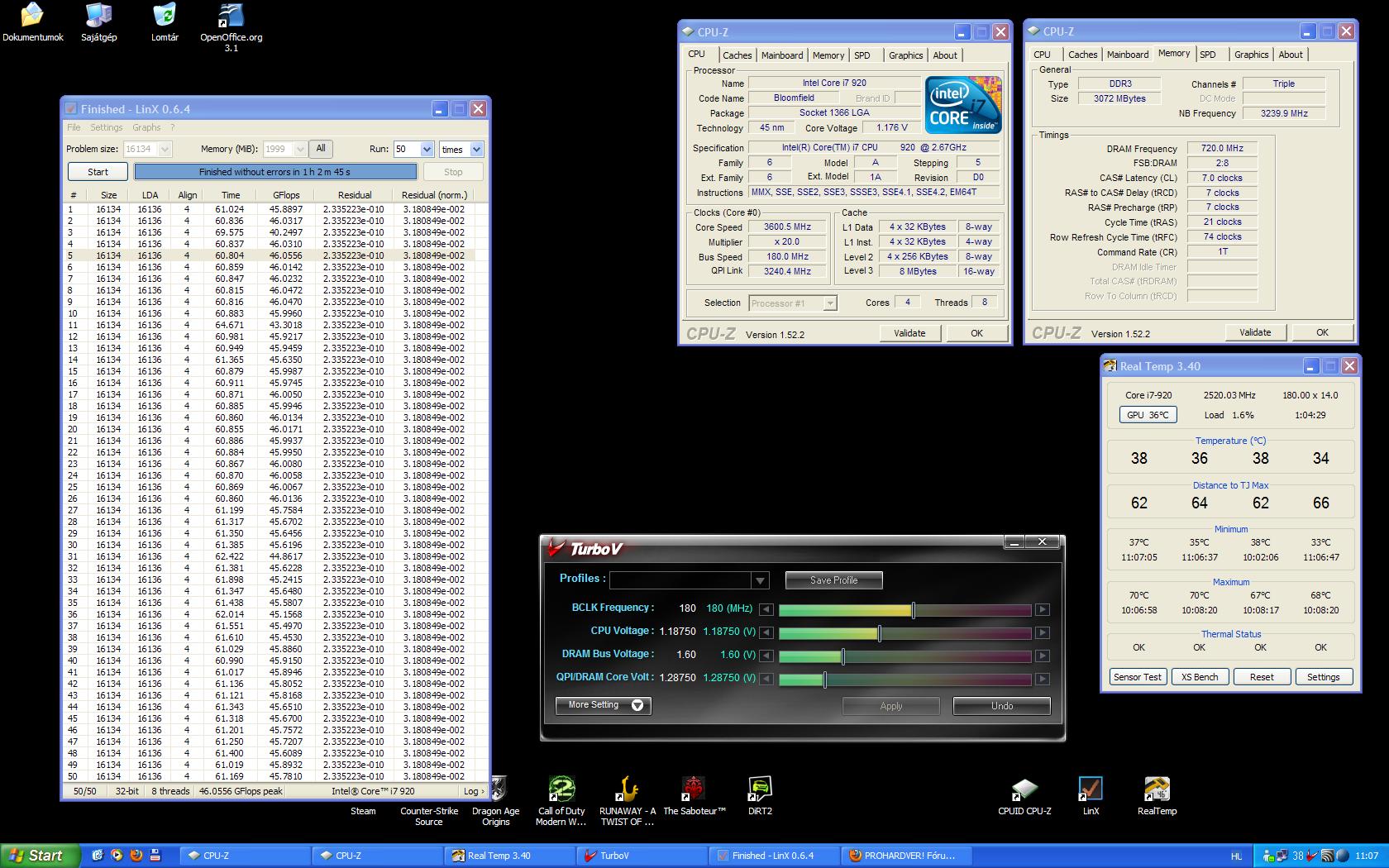

Tody56
Egy kis házi MUSHKIN Redline 1600 6-7-6-18 teszt
Alaplap: Asus P6T Deluxe
Cpu: i7 920 C-State on
stbstb- Minden alapon
CPU: 2.66+ turbo
Mem: 1600 6-7-6-18 1N- Mem, alapon, cpu 3800, qpi 3600
CPU: 3800
mem: 1600 6-7-6-18 1N- Kicsit húzva
CPU: 4000
Mem: 1680 6-7-6-18 1N
Qpi 3780folyt köv...
