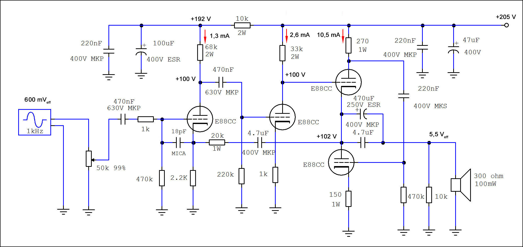

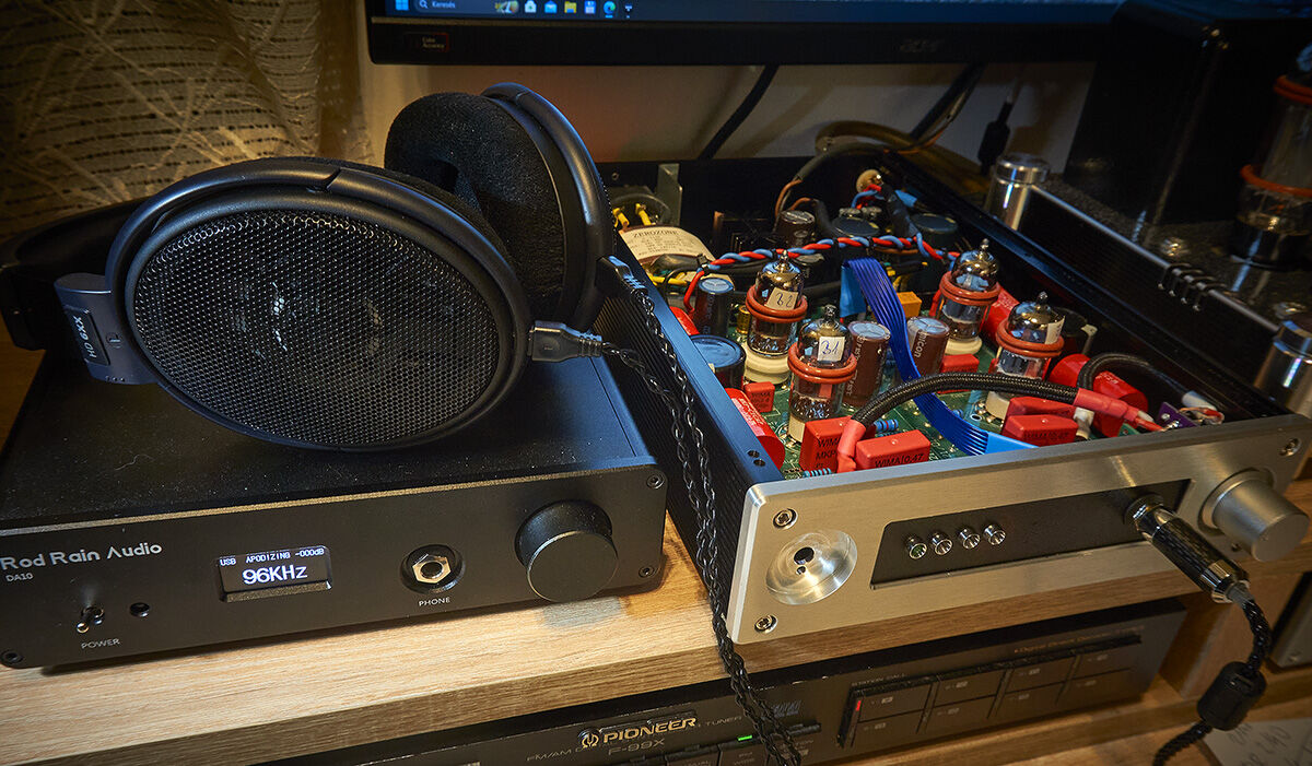

Ez lett a "vége": a kimeneti fokozatból kihajítottam a ruszki 6N6P csöveket, ide is japán (ADZAM) E88CC ipari kettős-triódák kerültek - finomabb részletek, jobb magastartomány (HD6XX-hez így passzol jobban szerintem - nincs "Sennheiser-fátyol" nyomokban sem).
300 ohmon 100 mW-ot, de 600 ohmra akár 200 mW-ot is képes torzítatlanul leadni, vegytiszta A-osztályban. Kisebb ohmra ezzel a csővel nem alkalmas, 70 ohmon már csak 10 mW körül tud, és nem is szól vele jól (HD480).
A - természetesen FET-tel stabilizált - anódfeszültséget is 205 V-ra csökkentettem. Csatornánként külön szekunder tekercs, és teljesen külön anódtápegység. A fűtés közös, de az is stabilizált egyenáramú. Mivel a kínai NYÁK-lapon ki volt építve a helye egy relés időzítő / némító fokozatnak, így azt én is alkalmaztam: csak a csövek felfűtése után (1 perc) szabadítja fel a kimeneteket, addig testre vannak zárva. Kikapcsoláskor viszont késedelem nélkül némít, így nem reccsen, nem durrog, nem búg.
A negatív visszacsatolás bőséges (26 dB), a frekiátvitel 10 Hz-től 150 kHz-ig teljesen lineáris. A Morgan-Jones féle kapcsolással ellentétben ez nem fordít fázist. (A Little Dot Mk II is, és a Spartan Heliot is invertál, ami "elvileg" nem tesz jót a hangminőségnek.)

Persze, át számoltam az egészet. Most 300 ohmra képes kerek 100 mW-ot leadni, ami nekem bőven sok. Eltértem a klasszikus Morgan - Jones féle kimenettől is, most sokkal jobban hasonlít a japán Wada-Shigeru megoldására, csak éppen többszörös kimeneti árammal. Az a kapcsolás vonalszintű előfok, nem pedig fejhallgató erősítő. Nagyon szépen szól a HD6XX-el.
Kerülni fog még bele egy relés bemenetválasztó, négy pár bemenettel, ha végre megjönnek egyszer az alkatrészei.

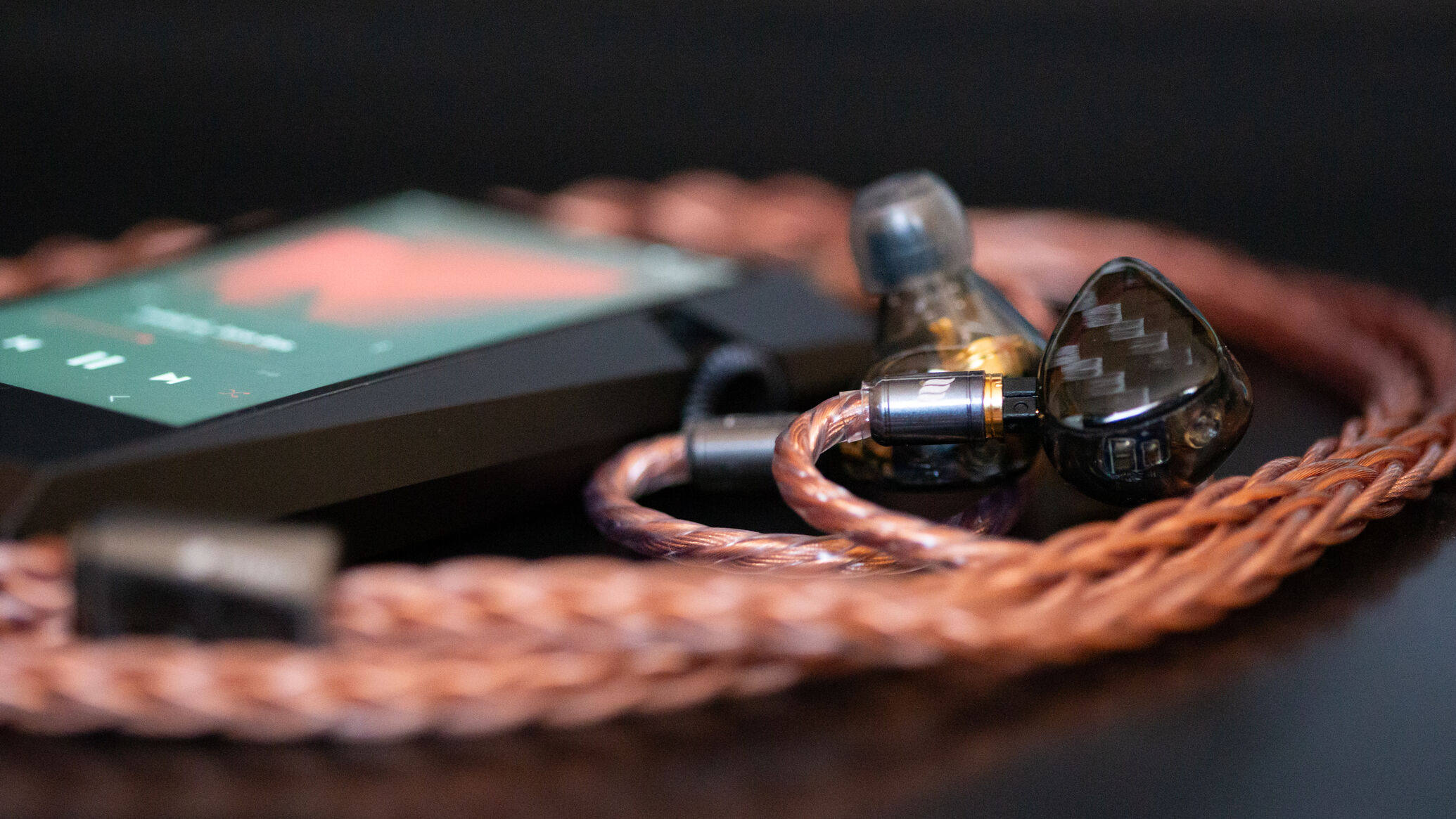

Ó, ezzel erősen egyet tudok érteni. Basszusban, nem puffogó, lomha, hanem feszes, részletes, rétegezett, textúrázott, átható, megélhető sub-basszussal megtámogatott mélyben a fejhallgatók jellemzően mind a hangfalakhoz, mind az IEM-ekhez képest fizikai hátrányban vannak. Adok lehetőséget Stellaznak sokadszor kifejteni, mit hall a kölcsönadott planar fülessel
Komfortban nem is kérdés, az IEM nem mozog, nem esik ki, nem nyom (kivéve akinek nagyon nem olyan a füle), nem nehéz, nem nyomja le a hajam, stb.
Izolációban megintcsak ég és föld tud lenni, több fülesem passzívan is kizárja a teljes külvilágot. Mások, kialakításfüggően egészen sokat átengednek, de mivel közel van a dobhártyához a hang, áthatóbban elnyomja a világot halkan is.
Aztán a részletesség, az apró nüanszok végtelen mikrodinamikája, és akkor most egy kicsit pontosítok Josh Valoron.100$-os cuccokat emleget, ahol tényleg óriási minőségbeli fejlődés volt az utóbbi években. Összeszedett, jól kiforrott hangolások jelentek meg, minőségi driverek, stb, de igazán élvezhető, a hallgatóban valódi hatást keltő jó fülest még mindig nem kapni ennyiért. Egyszerűen nem. 300$ körül már megmozdul valami, amikor már körülvesz a hang, élettel, érzelmekkel rendelkezik, és teste van, súlya, impaktja, de még mindig csak kezd. 3-4x annyiért meg még drágábban különlegesen jó, tágas terű, óriási dinamikájú, inkább előadást, és nem felvételt játszó dolgokat kapni, és hát itt akad némi gond. Jobb a 3 kedvenc in-ear fülesem, mint a Grado Hemp? Igen. Csak épp 2-3 Hemp-et lehet venni egy-egy füles árából.

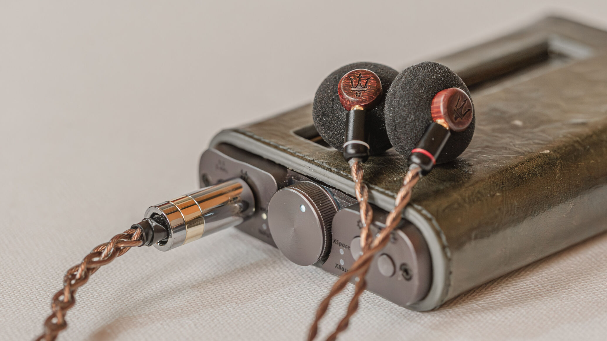

És akkor ha a kettő közötti sweet spotot nézem, a klasszikus flathead earbud most releváns igazán: -

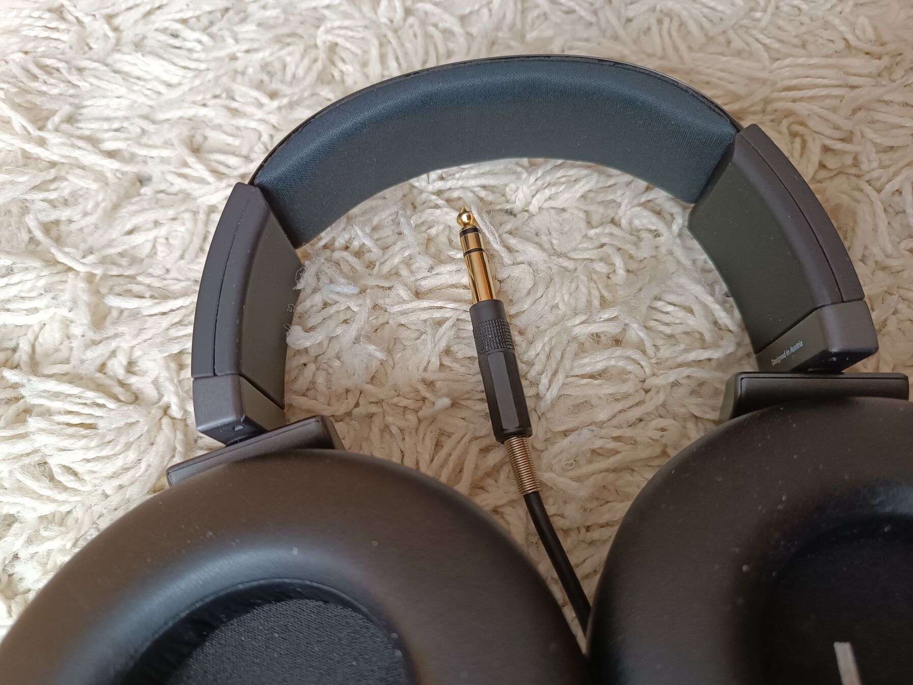

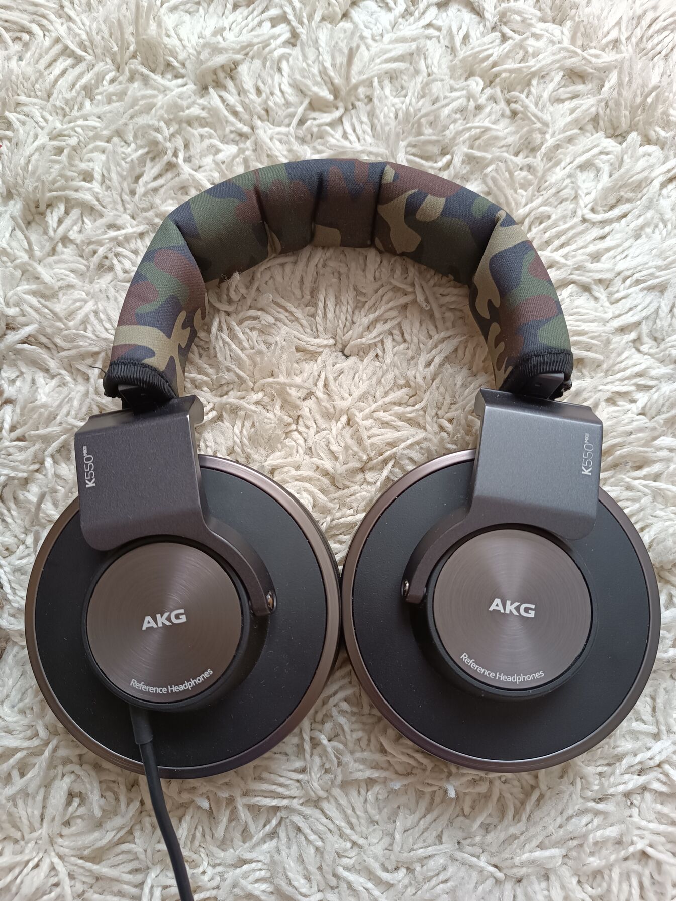

Megszaporodtak itthon az események fejes ügyben, én meg még nem is írtam még az AKG K550mk2 felújításáról. Szóval a fejpántját szokás szerint mosószerrel kitakarítottam vizesen, bár rendeltem hozzá egy vacsi újat is szükség esetére. Eltettem későbbre. A dugót kellett kicserélni, találtam itthon egyet, ami vagy 1 évtizede már itthon van, és átalakítottam kicsit a hátsó részét, a műanyag törés védőjét kicseréltem fémre. Tudom, van ennék kifinomultabb megoldás, de én ezt a fajta dugót tudom "kurv@@nyäzás" nélkül zárlat mentesen megcsinálni relatíve jó minőségben. Az AT TAD-500-as adaptere pedig szerintem passzol is hozzá.
Kapott még egy pár alis párnát, mint ahogy korábban is írtam, elég jó minősége, még a gyári jellegű merevítés. is benne van. Raktam még rá egy textil fejpánt védőt, így kényelmesebb is nekem, meg pontosabban el tudom helyezni a füleimen is.
Nagyon szeretem ezt a fejhallgatót. Nem tucat műanyag x@r, nagyon fém, ahol meg plasztik, ott is soft touch. Nekem kigyenlenlített hang, kicsit melegebb hanzgás felé hajolva. Lényegében egyetlen bajom vele, hogy nem cserélhető a vezetéke, és nem is merek neki esni, mert szerintem nem tudnám szépen kivitelezni.

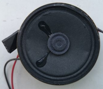

Csak halk háttérzene szólt rajta, aztán állt az jobbra kitekerve is sokat ma :)
620 Ohm azért megdolgoztatja a Spartant is rendesen, de a végeredmény a Hemp mellett is megállja a helyét. Az a csoda, hogy ennyire két nagyon eltérő munkaponton is ugyanolyan szépen szól az erősítő, nem csak félúton 300 Ohmos izékkel. -

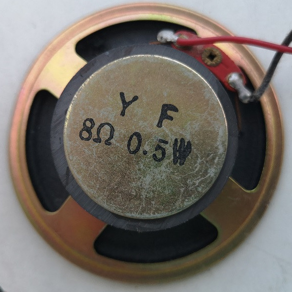

Akinek van ilyen kis teljesítményű 8 Ohmos 0.5 W pc ház hangszórók, ne fogjon vissza, legalább 10 darabot keresem, kb. 2 hónap múlva kezdem el építeni a tuning fejhallgatókat.Nyugodjanak meg, természetesen hirdetve van, csak a képeket külön kell feltölteni ide.
