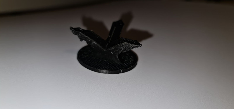

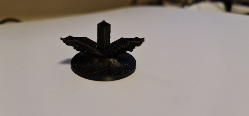

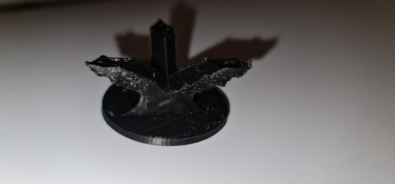

Marci79
Kíváncsiságból elkezdtem egy sarkára állított teszt "kockát" kinyomtatni. Itt le is állítottam a nyomtatást. Mi okozza a "szárain" azt a rusnyaságot?
A sarok kiindulási pontján (a töve) szép, de aztán...
PLA+, 205°/50°, 50mm/sec. Hűtés 10%-on.
