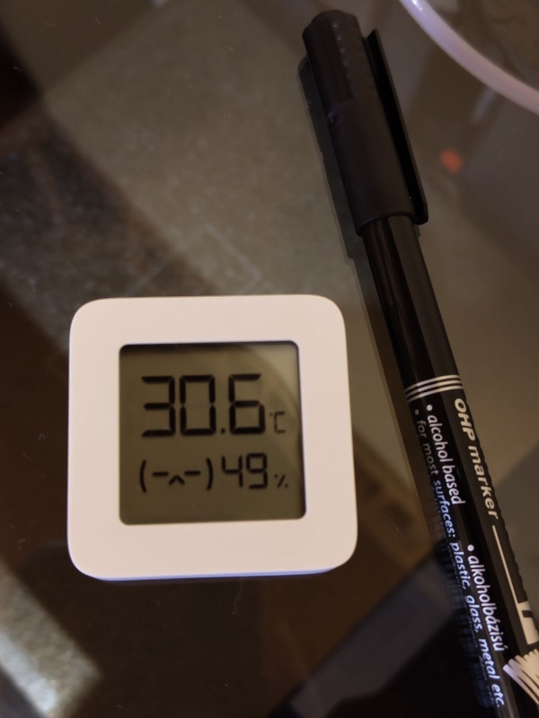

Na most már vettem egy páratartalom mérőt
Perpill 43%. Bár így önmagában nem megyek vele semmire, de ha azt látom hogy gyakran van magasabb értéken, akkor veszek én is egy szárítót.

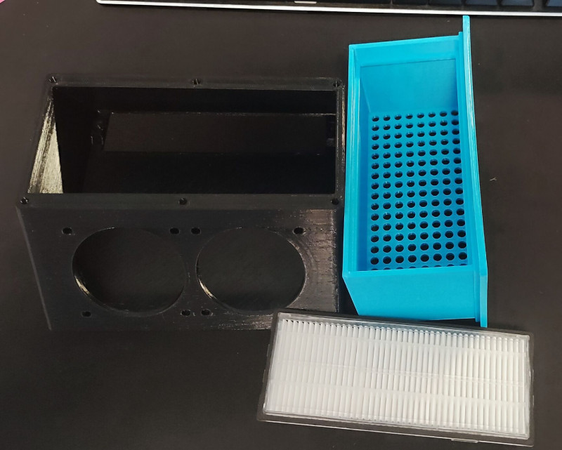

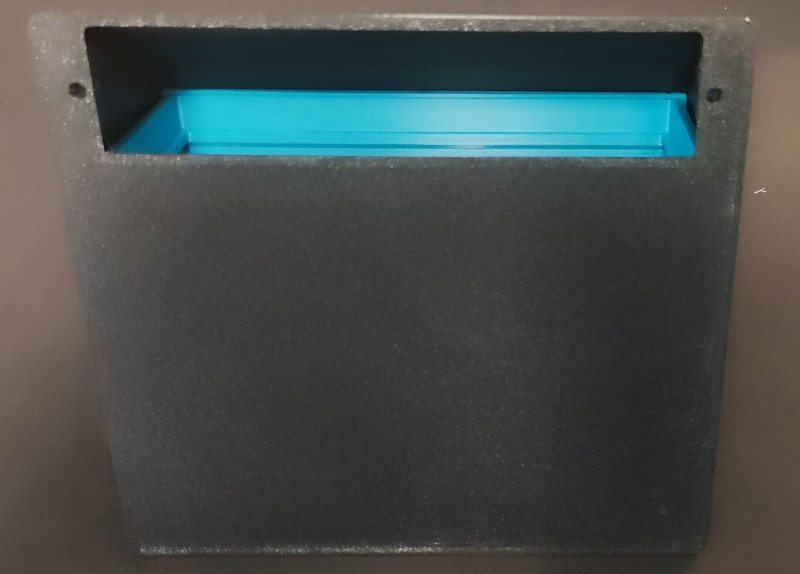

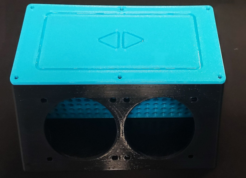

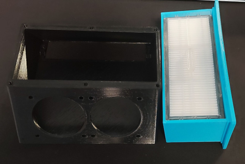

Továbbfejlesztettem az SV08 szűrőt, Roborock S7 hepa szűrőt fogad, és alá karbon bogyókat vagy lapot lehet tenni. [link]
Már csak két 6025-ös venti kellene, ha lehet itthon ilyet kapni.

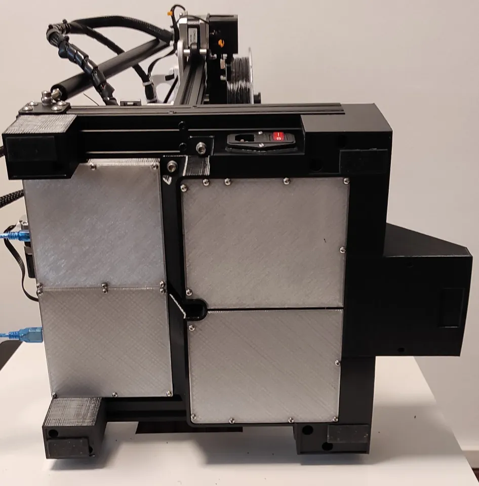

Levettem a lemezburkolatot a k1c aljáról, meg raktam hűtőbordát a ramra meg a cpura, égy gyönyörűen nyomtatott... ugye tud szellőzni meg hülni...a felső nagy tárgy az Asa alannyal! Komolyan nem írom le mit gondolok....
