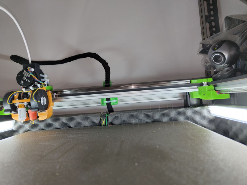

Van itt aki egy kicsit járatosabb a klipper/linux/cam konfigolásban?
A fiókban van elfekvőben egy Victure AC700 GoPro kamerám. Ha adatkábelre dugom akkor van mód PC Cam mód kiválasztására. A Windows 11 ezt látja. A SV 06 plus klippere viszont nem ismeri fel (a webcam /service menüpontban az összes szolgáltatás kipróbáltam az mpjeg-streamer-től a webrtc-ig).
Valami driver probléma lehet a ludas? Van erre mód hogy valahogy életrekeltsem szerintetek?
A crowsnest.conf ban ez van:
[crowsnest]
log_path: ~/printer_data/logs/crowsnest.log
log_level: verbose # Valid Options are quiet/verbose/debug
delete_log: false # Deletes log on every restart, if set to true
[cam 1]
mode: mjpg # mjpg/rtsp
port: 8080 # Port
device: /dev/video4 # See Log for available ...
resolution: 640x480 # widthxheight format
max_fps: 15 # If Hardware Supports this it will be forced, otherwise ignored/coerced.
#custom_flags: # You can run the Stream Services with custom flags.
#v4l2ctl: # Add v4l2-ctl parameters to setup your camera, see Log what your cam is capable of. -

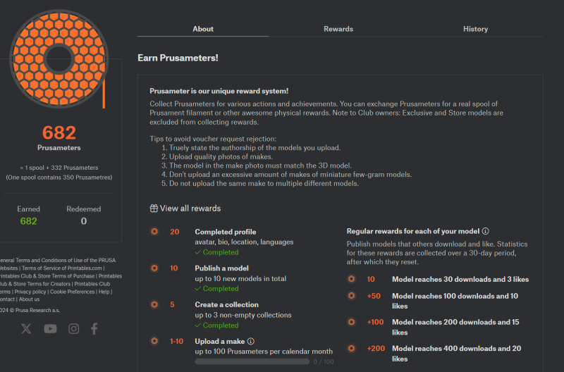

Prusától a prusasment ajándék filament mennyibe kerül postázva?

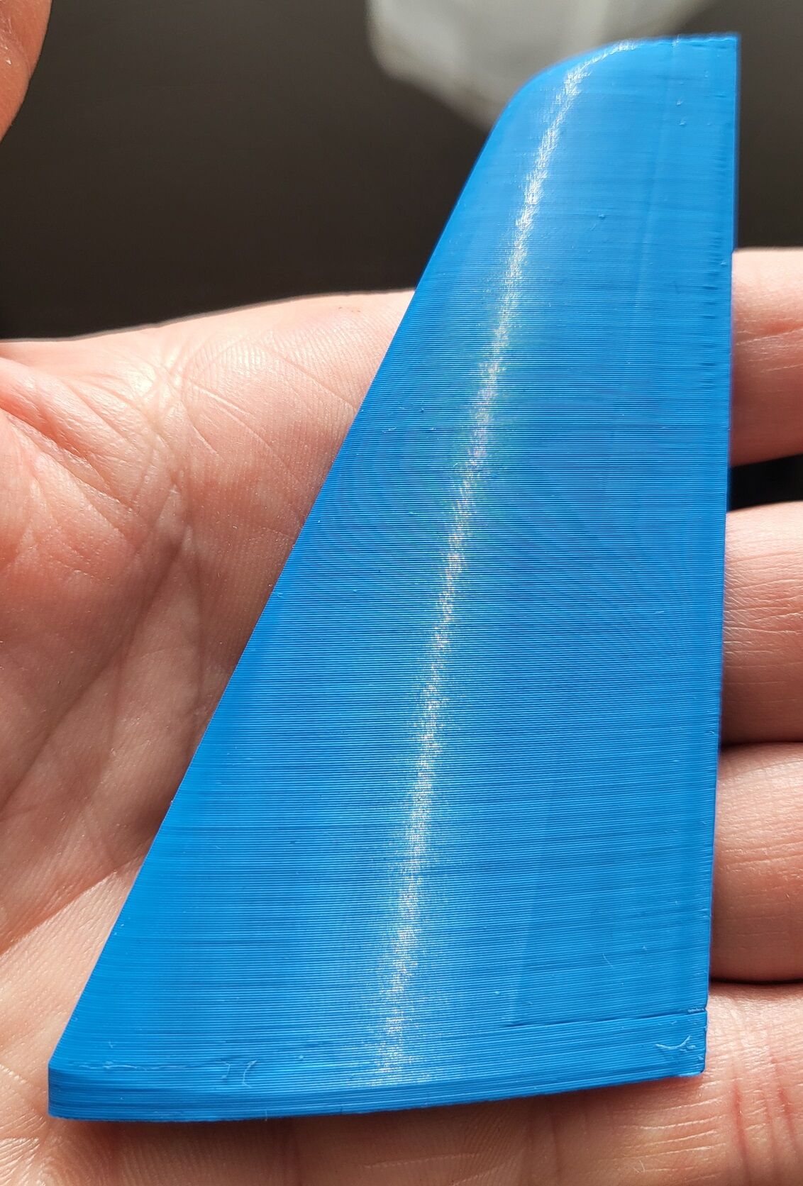

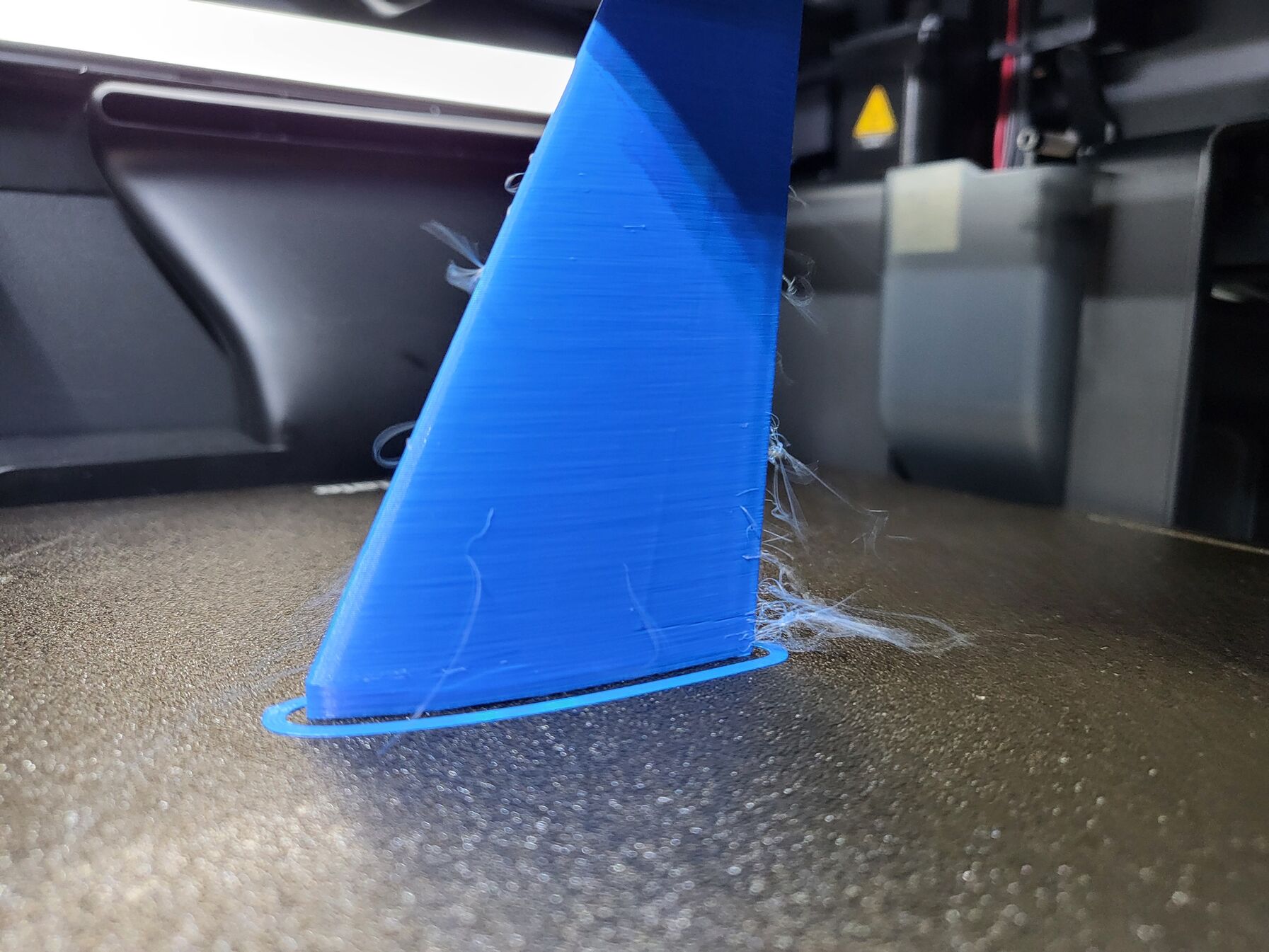

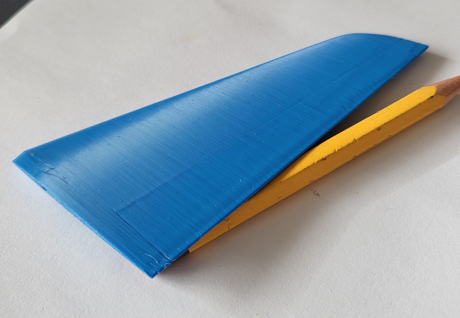

Most már mindent leellenőriztem, tényleg pöttyös a sima teszt modellem is, így revideálom az álláspontomat. A filament lesz a hibás. A model jó bár alacsony a felbontása. Ptesza-nak van igaza.
TheProb
Pedig ez az anomália többnyire nedves fila miatt szokott lenni.
Nekem arachne-val és conditional scarf-al és adaptive layerheight-tal ilyen lett:
(jelen esetben igazából az arachne lehet releváns. Illetve az első képen a csűrők csatlakozásánál van a seam, az szerintem a scraf miatt olyan, amilyen.)u.i.: Bambu Basic PLA

Nem latszodna, mert a hibat nem az okozza, hogy rosszul szeletel, hanem az, hogy nyomtataskor a falakat tolja az infil attol fuggoen, hogy az hol milyen suru. Ahol hirtelen valtozas van, ott atuthet az infil mintaja.
Mar az is megvaltoztatja a format, ha az infil es a falak nyomtatasi sorrendjet megvaltoztatod.
Reggie0
Probaljatok ki infill nelkul. Szerintem azert van ez, mert azon a szakaszon, ahogy csokken a keresztmetszet, szerencsetlenul alakul az infil es a falak elrendezese, ez latszik meg a felszinten eltero merteku melyedeskent.

Milyen vastag wall van megadva? Infill mennyire sűrű? Nekem olyan mintha nem lenne alatta elég anyag amire tudna tapadni a legfelső réteg.
Egyébként nekem is inkább az a gyanús hogy nem tud megfelelően folyni az anyag. Biztos nincs dugulás a fejben? Nekem az okozott ilyet, meg amikor rosszul volt feltekerve a filament a tekercsre aztán nem tudta megfelelően húzni be az extruder az ellenállás miatt.
Joshi
Az Orca Slicer 2.0-ban már van új varrat megoldás, szeleteld le ezzel a progival és nyomtasd ki. Mindenképpen lassan nyomtasd (~80-100mm/s). Illetve sehol nem írtál nyomtatási paramétereket, lehet hogy azok sem jók (pl hőmérséklet, sebesség, kitöltés fajtája és mértéke stb). A konkrét modell részét is linkelhetnéd, és hogy milyen pozícióba nyomtatod.
