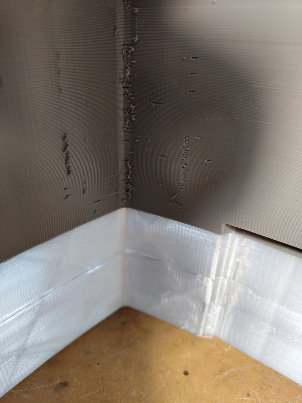

60 fokra volt állítva. Eddig kisebb dolgokat nyomtattam, nem volt vele gond. Így is meg kellett várni amíg teljesen lehűlt mert úgy tapadt hogy csak akkor lehetett leszedni.
De most nagyobb dolgoknál rendszeresen a jobb oldalán felváltak egy idő után a nyomtatás közben. Most felvittem 75 fokra, meglátjuk mi lesz. A z offsetet meg 0.04 ről 0.02 re csökkentettem. Hátha javul a dolog. -

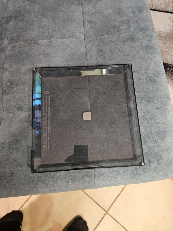

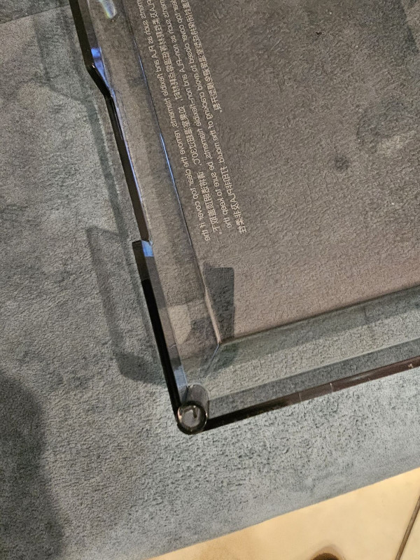

Szokásos creality minőségellenőrzés.... hianyzik a k1c tetejéből 2 mágnes, ezért nem marad a helyén...

a z offset nem anyag függő, az egy mechanikai tulajdonsága a gépnek.
Ha felválik akkor rossz a tapadásod vagy nem jó a szintezés (ha nincs ABL).
Takarítsd le a tárgyasztalt, vagy adj brim-et a modellhez.Illetve PETG-nek 80fokos asztal kell ami a kristályosodási hőmérséklete. Biztos vagy benne, hogy a beállított hőfokod az asztalon is annyi? Ha alul van a hőmérője az asztalnak akkor az az asztal tetején valszeg nem annyi. Már kevesebbnél akár 75 foknál is ledobja.
Told fel 5 fokkal a hőmérsékletet vagy ha van infrás hőmérőd ellenőrizd le mennyire pontos az asztalod hőmérséklete.
Nekem pl vastag alumínium asztal van ami 15 fokot is csal így 95-re kell állítani hogy tapadjon a PETG. -
spider23
PLA hoz ha beállítom a Z offsetet és tökéletes. Akkor mennyivel kell állítanom hogy PETG hez is tökéletes legyen?
Jelenleg a z offset a slicer ben z=0.04 van beállítva de nem tökéletes. Egy nagyobb dolgot nyomtattam és az egyik oldala felvált már az elején, meg az első réteg sem volt tökéletes. -

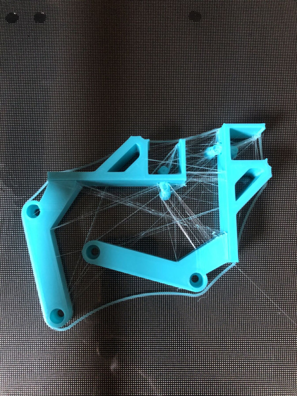

curában a Travel alatt a combing mode - not in skin az a beállítás, amikor útazás közben igyekszik benn maradni a falban. Ezt persze csak akkor tudja jól csinálni, ha egyszerre csak egy tárgyat nyomtatunk. Ha több "oszlopból" áll a tárgy, akkor is köztük kell mozognia és ott lesz némi folyás.

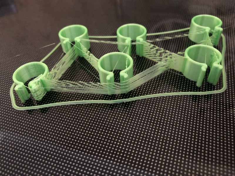

daninet
ez egy nagyformátumú nyomtató, egy tárgy. Amit a képen látsz az 1.5kg műanyag 5% adaptive cubing infillel 3 fallal
Az a baj, hogy az infill változik, mindig máshol fejezi be. Aztán az infill végpontjától utazik a perimeter kezdőpontjáig és ott hagy egy gilisztát a falon.
Nem a világvége mert letolom egy pengével. Csak ha van valami beállítás ami ezt eltűnteti akkor jobb lenne. -
daninet
Arra mi az opció, hogy hosszú travel path esetén ne engedjen ki filamentet a gép? Egy elég nagy retractot csinálok direct drive ellenére ami sajnos itt-ott meg is látszik, de ennek ellenére amikor 35 centit utazik a fejmár kinn van a filament 1-2mm a végén.
Ez csak nagyobb átmérőjű nozzle esetén van így 0.6 és felfelé.
180mm/s a travel sebesség, PETG, 230C, Volcano CHC hotend -

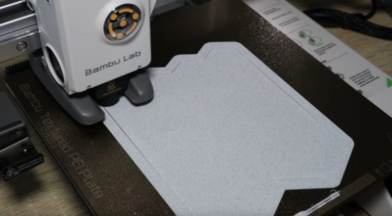

axlfsi
Régen nyomtam ebből a PETG-ből és emlékeim szerint, akkor sem volt at igazi (talán SUNLU? ...úgy rémlik).
P1S, max.vol.speed 10, 255/70 a hőmérsékletek, flow ratio 0.95 és az első 3 rétegnél még nincs hűtés (ez ok?)Szerintetek milyen beállításon állítsak legelőször, hogy jobb legyen az az első pár réteg?

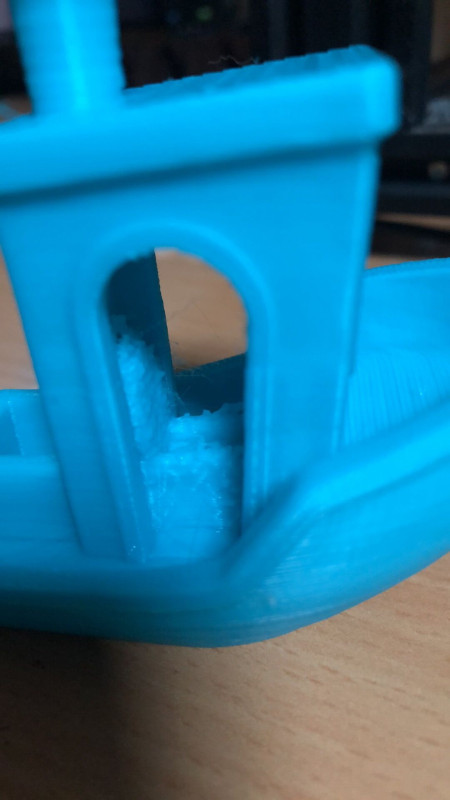

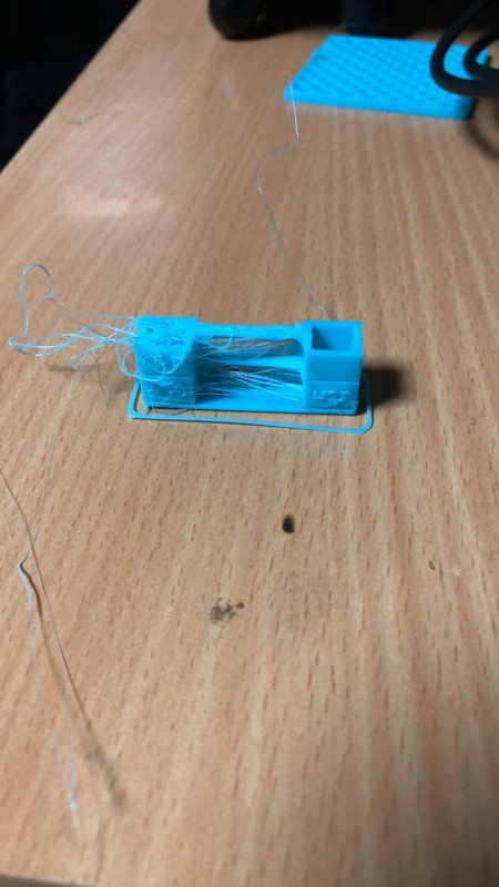

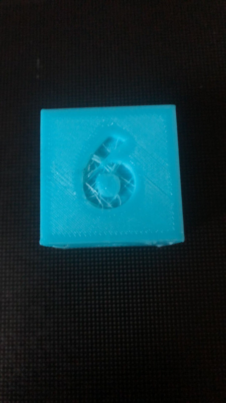

Nem mindig ennyire rossz a helyzet , van ami picit szebben sikerül , ez kb az az időszak mióta nálam a gép . Az utolsó kép egy repülő tartója lenne de simán eltört . Azt nyomtattam a képek közül legutóbb. -
BPéter1984
1. Eredetileg szerettem volna hogy ne csak sd kártyáról tudjak nyomtatni ezért szereztem hozzá a sonic pad-et és mintha ott csúszott volna el a dolog , ok hogy lett egy fluidd klipperem és távoli elérésem de azóta nagy többségben hibás a nyomtatás , tudom minden csak beállítás kérdése de nem sikerül. Plusz a régi alaplap van benne ami miatt nagyon hangos a gép és nem csak a ventillátorok. Így beszéltem egy sráccal aki keni vágja ezeket hogy megcsinálja nekem a közeljövőben , ő segített az alkatrészek rendelésében is.
2. Azért csak jobb ha gyorsabban megvan a tárgy nem fél nap vagy egy nap alatt készül el. Persze nem is 10-20 percekre gondolok azért .
3. Képet majd nézek és teszek fel ha tudok .

Van bármi problémád a mostani Ender 5-tel ezért fejlesztenéd?
Mivel te nem bérnyomtatsz vele a sebesség szerintem nem annyira lényeges. Nagyon fáj ha valami 6 óra alatt van kész a 4 helyett?
Írtad még a minőséget. A mostani minőséggel mi a baj? Tegyél fel pár rossz képet. Illetve nézz meg közelről pár prusa nyomtató videót, hát ott is lehet a végeredményen hogy ilyet az Ender 3mal is produkálni lehet, lehet kicsit lassabban.

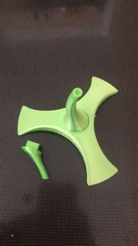

fabula #46242 üzenetére
Oh, elbénáztam a linket, mutatom máris, nézd: Tire valve tool
(teljesen érthető és logikus is, amit írtál és javasoltál , ... nem is értem miért állítva nyomtatja a tervezője, de a fotók alapján úgy van). -
fabula
axlfsi #46241 üzenetére
Fektetve nyomtatva, hogy a rétegek hosszanti irányban legyenek. Nyilván kell alátámasztás is hozzá így nyomtatva.
Ahogy te nyomtattad, így a leggyengébb. mert a rétegtapadásra hárul az erő, az pedig nem annyira erős.
Ja és az sem mindegy, miből nyomtatod, mert a PLA rideg és könnyen törik. Én minimum ABS-ből nyomtatnám fektetve.
A link, amit feltettél, nem elérhető. -
axlfsi
Ezt nyomtatnám ki, ami célszerszám eredetileg (jó ha) fém, de egyébként létezik műanyagban is.
Tisztában vagyok az FDM nyomtatók hátrányaival is és meglepetten tapasztaltam, hogy létezik erre a tool-ra is terv, mi több, (elvileg?) ki is nyomtatták már többen, nagy megelégedettséggel.Ami a bajom, hogy a hegye úgy törik be, mint a ropi... én nem is csodálkoznék rajta, ha nem azt olvasnám, hogy egyeseknek jó lett.
Természetésen az infill 100% nálam is ... van még valamilyen trükk, amivel erősebb lehetne a hegye?

Sziasztok , nem is tudom hogyan kezdjem.
Adott egy creality ender 5 plus nyomtató , X-Y tengely lineár sínnel , és egy sonic pad , a hotend egy alap . Tervben van az "átalakítása" BTT Octopus lap + tmc2209 vezérlők , RPI + Kijelző , és kap egy rendes klippert.
1. Mennyit fog ettől javulni a nyomtató , minőségben és sebességben ?
2. Esetleg ti mit módosítanátok még rajta ?
3. Megéri e foglalkozni vele ( alkatrészek megvannak amiket írtam de más végezné a munkát , nem értek hozzá ennyire ).4. Esetleg mit ajánlanátok helyette ami gyorsan és szépen nyomtat , kb árban lehet vele
Köszönöm.

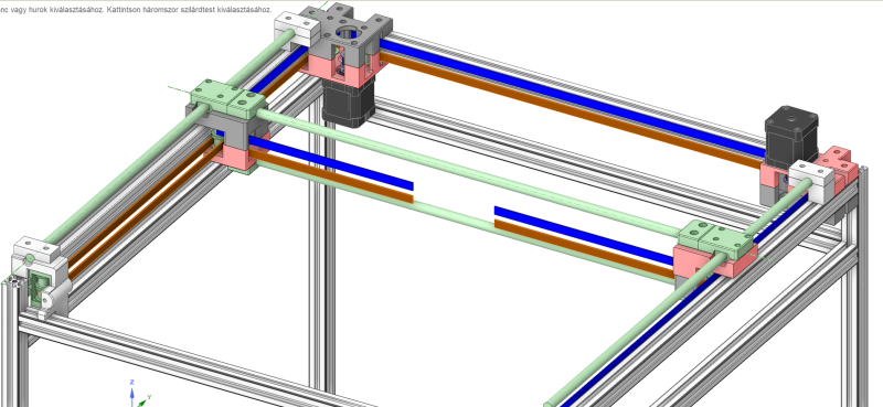

Igazából egyiket se akarom megépíteni, csak a Voron 2.4 szíjvezetését (és részben a motorrögzítést) vettem alapul, de csapágyak helyett fogazott és sima szíjfeszítőt és 9mm-es szíjat fogok használni, ami kicsit másképp is lesz vezetve, és nem lesz flying gantry.
(Kicsit nagyobb feladat volt, mint eleinte gondoltam, de már elég jól állok...)Leginkább a motorrögzítést érzem kritikusnak, mert most mintha kicsit megolvasztotta volna/meghajlott talán a felfogatás, mert van hogy a nyomtatón belül 45 fokra is felmegy a hőmérséklet, a motor meg ugye jóval melegebb. Már nem emlékszem, hogy ABS-ből lett-e kinyomtatva vagy sem...
Szóval adottak voltak a meglévő fém alkatrészek (10 és 12mm-es rúd és a megfelelő csapágyak), és nem akartam lineáris sínre beruházni, hanem a meglévőből akartam építkezni.
Én kb. ilyen lesz, még nincs kész teljesen a terv. Kinyomtatom mindent PETG-ből, és a minden stimmel, akkor váltok ABS/ASA/Nylon-ra.
kzkz
Voron nyomtatott elemek anyagának melyik lenne jobb: ABS/ASA/SLS nylon?

Most corner brackettel van összerakva, de gondoltam, hogy ezt is "továbbfejlesztem", illetve akkor nem kell ügyelnem, hogy a sarkokban ne legyen semmi.
M7-tel megpróbálom, van egy kis próbadarabom, de előtte kell egy M7-es csavar, és megnézni, hogy egyáltalán ennek a feje belefér-e a T nútba...
kzkz
Ilyen 2020-as Bosch profilom van:
Ebben mekkora menetet tudnék fúrni? Az M6 szerintem kicsi lenne, az M8-nál meg már alig marad oldalfal. M7 lenne az ideális? Ez elég ritka, ahogy látom.
