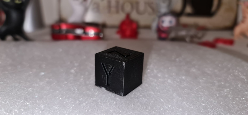

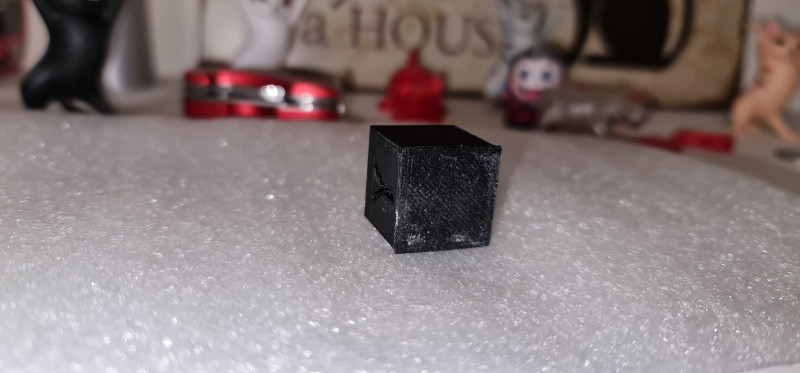

Megjött az új Bambu A1 minim, textured PEI plate-t adtak hozzá, amivel van egy olyan problémám, hogy sokszor lepattan róla nyomtatás közben a modell. Elég ha a szeletelőben beállítom, hogy rakjon a first layerhez adhesion-t, vagy lehet még valamivel javítani a tapadását?

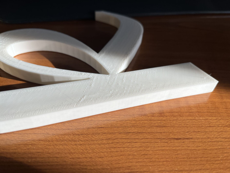

Ha az utolsó réteg így néz ki, akkor ott mi lehet a gond?

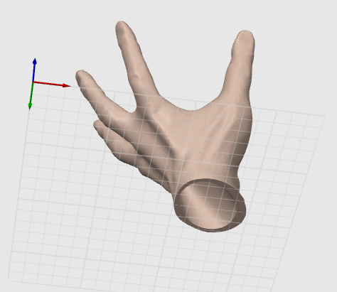

Közben ha valakinek van 1 perce, ebből a modellből ki tudná nekem a furatot szedni, és az stl-t átdobja privátban?
A nyomtatásba már kezdek belebonyolódni, de a tervezőprogramom nincs még -

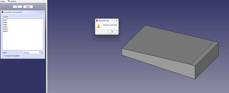

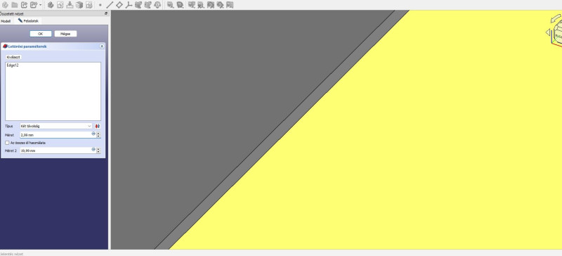

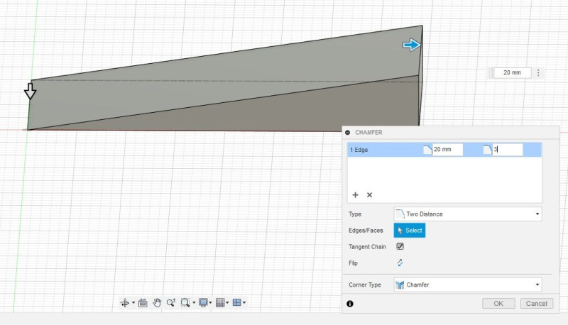

syler123
syler123 #44757 üzenetére

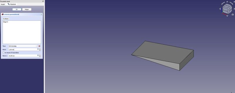

20 x 10 x 3 mm-es a téglatest, ott elírtam és 20 x 3 -as letörést csináltam, ezt próbáld meg freecad-el, ha érdekel.
Csak így tudod:
Persze kimarhatom oldalról stb, de amit 5 másodperc alatt megcsinálok fusion 360-ban, az itt nem lehetséges, pedig a rajzolós része jobban tetszik a freecadnek.Ha jól rázoomolsz, ott lesz a dupla él.

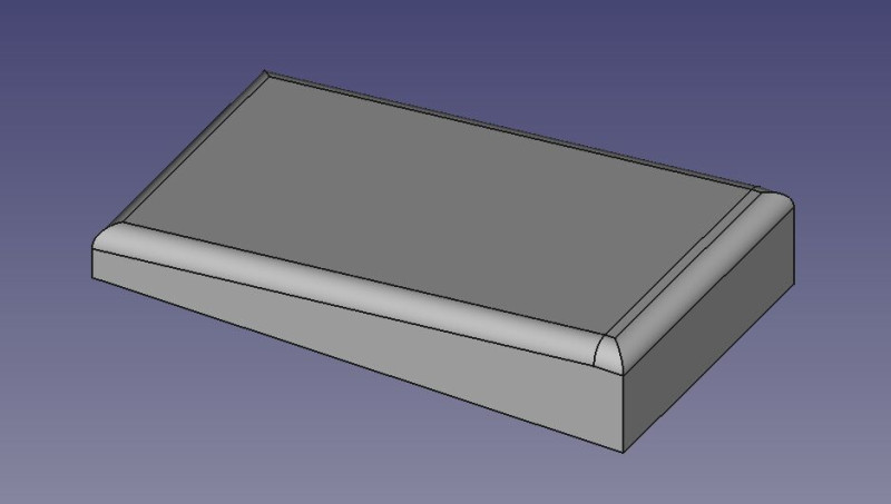

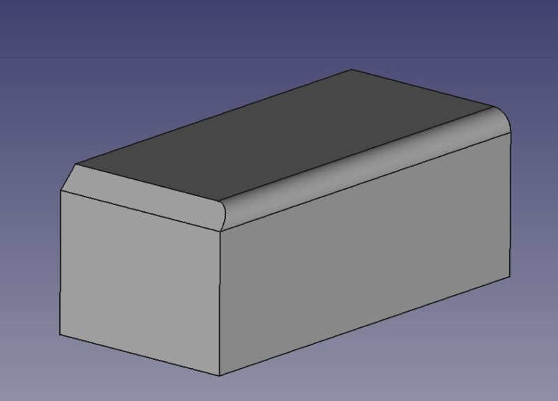

syler123
ptesza #44756 üzenetére
Nem, rosszul értelmezed. Rossz helyen kerekíted le, a legfelső éleket próbáld meg lekerekíteni, nem fogja összedolgozni a letöréssel.
Mutatok egy képet. Ha ezen nagyobb lekerekítést alkalmaznék, ami eléri a letörést, akkor hibába fut (pedig én egészen a sarokig akarom letörni), a fusion 360 pedig megcsinálja.
Ráadásul nem tudod a letörést jóra megcsinálni, mert nem engedi a teljes oldalhosszúságban letörni, erre a fusion 360-as képet teszem be (20 x 10 x 30 mm-es téglatest), ott fixen beírhatom az oldalhosszúságot és magasságot a kétoldalas letöréshez, ezt freecad alatt nem tudom megtenni, csak 19,99 x 29,99-et tudok letörni, ilyenkor pedig egyáltalán nem tudok lekerekíteni, mert találkozik a lekerekítés a letöréssel. (van hézag, tehát 2 él kerül egymás mellé, csak nagyon közelre).
(Itt ez a max lekerekítés, utána hibába fut, letörni pedig nem tudod az élekig, ezért hibátlan alakzatot nem tudsz készíteni)
(Ilyen ha 1-el nagyobb lekerekítést alkalmazok)
(Ezt a letörést nem tudod megcsinálni freecad alatt), úgy hogy pontos legyen. Saroktól sarokig.
ptesza
syler123 #44752 üzenetére
Átalában az a baj a letörésekkel, lekerekítésekkel, hogy túl nagyok. Ahol nincs elég hely ott egy program sem tudja megcsinálni.
A FreeCad nem olyan rossz azért. Pl stl-ből szokatam vele stp-t csinálni. A Fusion is csak korlátozottan tudja, vagy fizetni kell és akkor sem biztos, hogy lesz belőle valami. Nekem egy bonyolultabb sketch-nél úgy be szokott lassulni, hogy nem tudom kivárni, hogy történjen valami. Pedig van géperő bőven. (HP ZBook Fury 15 G8 Quadro RTX)
Azt javaslom, ha már kitanultad valamennyire ne add fel olyan könnyen gyúrjad még. Próbáljad értelmezni, megérteni a hibaüzenetet. Catiában vagyok gyakorlottabb ezért arról tudok véleményt mondani. Mindent meg lehet csinálni de szórja a hibaüzeneteket rendesen az is és más CAD programok is. Amelyik nem szól az helyetted dönt és olyan lesz amilyen.
Don't give up so easy!Ha jól értelmeztem , akkor neked nem akarta a letörést összedolgozni egy lekerekítéssel. Nekem nem problémázott megcsinálta.

syler123
consono #44751 üzenetére
Az lett, ráhagytam
Más: Korábban téma volt, hogy ki mivel szerkeszti a modelleket. Próbáltam átállni a FreeCad-re mert mégiscsak ingyenes. Önxopatásnak kiváló. Annyira tökéletlen, hogy az nem is igaz.
Ilyen olyan errorokat dobál például ha már egy picit is bonyolultabb éleket szeretnék lekerekíteni és konkrétan olyan szinten megszívat az utolsó fázisban, hogy nem igaz. Minden kész, csak pár letörés és lekerekítés kellene, de nem tudom megcsinálni, mert errorokat dobál. (Recompute failed!)
Egyszerű példa: Készítesz egy téglalapot, letöröd az egyik élét. Na ezután a felső részt már nem tudod lekerekíteni, amelyik érintett a letörésben.
Ráadásul nem tudod akkora méretben letörni az élt, mint az oldal hossza, amit le akarsz törni, tehát ha van egy 10 cm-es oldalad, annak az élét csak 9,999-el tudod letörni.... Sosem lesz hibátlan.
Ameddig ingyenes addig a Fusion 360-at kell használni, aztán majd ráérünk agyalni, hogy mi legyen helyette... -

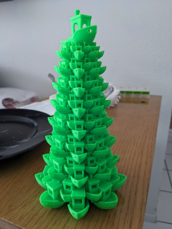

Benchy rajongóknak Benchy karácsonyfa

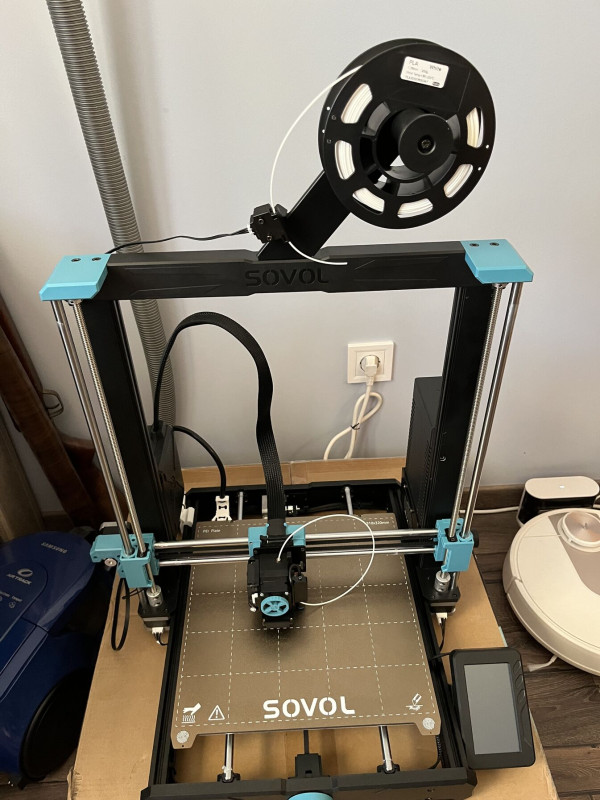

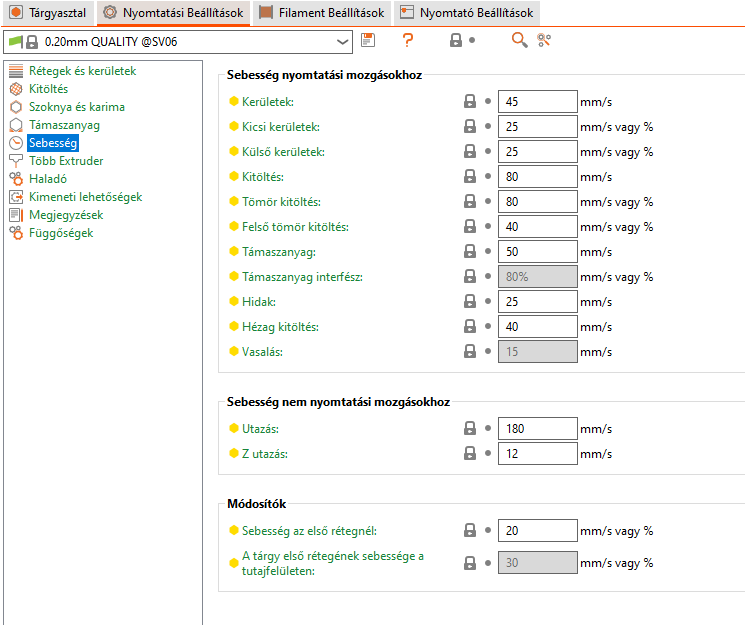

syler123
fabula #44744 üzenetére
Ez egy Sovol SV06 plus, nincs AMS. A nyomtatási vastagság 0,1 mm.
Ha megfordítom 180 fokkal, akkor minden supporton lesz és akkor a gomb része nem lesz ilyen jó minőségű, mert az a legszebb, ami az asztalra olvad. Igazából akinek lesz azt mondta jó így is, mert az a része nem látszik ki, csak a gomb, csak engem zavart, hogy ilyen rossz a supportnálÉlőben nagyon szép lett a többi része, nem recés, csak itt nagyon rázoomoltam a telefonnal, ez csak ilyen 20 x 30 mm-es cucc.

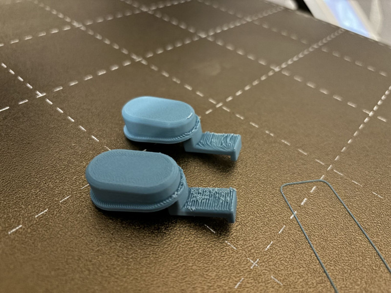

fabula
syler123 #44740 üzenetére
Mint ahogyan írták, ha van AMS-ed, akkor PETG support interface réteg és 0 z távolság.
A másik, hogy 180 fokkal megfordítod és akkor a normál support alul lesz, ami gondolom nem látszik beszerelve. A PETG-s módszer olcsóbb, mint a PLA support anyag, ha csak nem adtak neked a nyomtatóhoz Bambu support anyagot is.
Ha nincs AMS, akkor a support z távolság 0,12 és vedd kisebbre a nyomtatási vsatagságot 0,12-re, akkor a ferde részek talán szebbek lesznek vagy próbáld ki a változó rétegmagasságot és esetleg csökkentsd hotend hőmérsékletét 5-10 C fokkal, hogy ne tapadjon annyira a supportra a tárgy. -

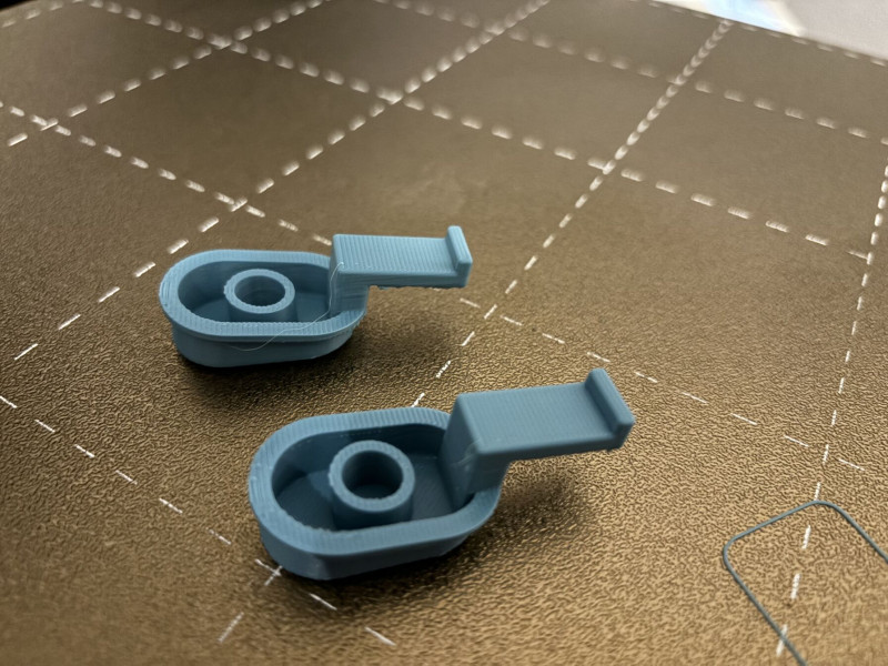

syler123
Próbálom kinyomtatni egy porszívó gombját, van egy rész ahol a levegőbe kell nyomtatni, hát support-al ez sehogy nem sikerül szépre. Se a fa, sem a sima verzióval.
Mit lehetne ezen még állítani? A modellen nem szeretnék változtatni, pont olyan mint a gyári alkatrész.
Az organic support úgy rátapad hogy késsel tudom csak lefeszegetni, de szebb a másik sem lett.Orva slicert használok. Pla 210 fok.

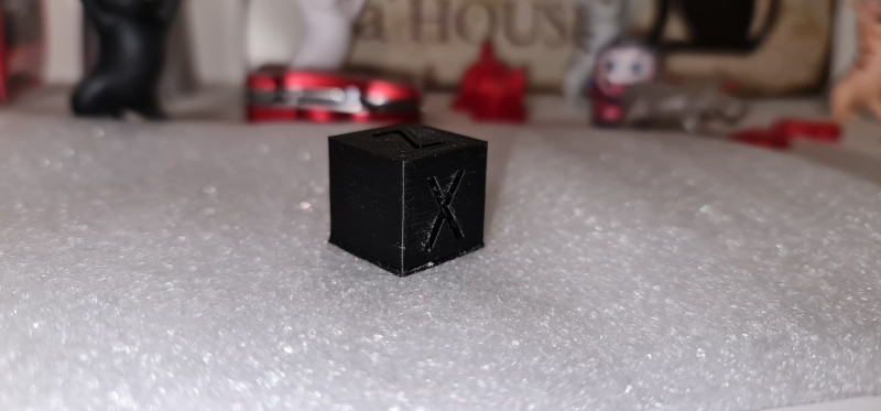

Ma összeraktam az első nyomtatómat. Biqu B1.
A próbanyomtatás:
-Sunlu eABS filamenttel
-235/70 fokos hőmérsékletek
-Cura 5.6-ban szeletelve
-50mm/s sebességgel
-0,4-es fúvóka
-gyári firmware (2022. márciusi)Érdekelne a véleményetek.

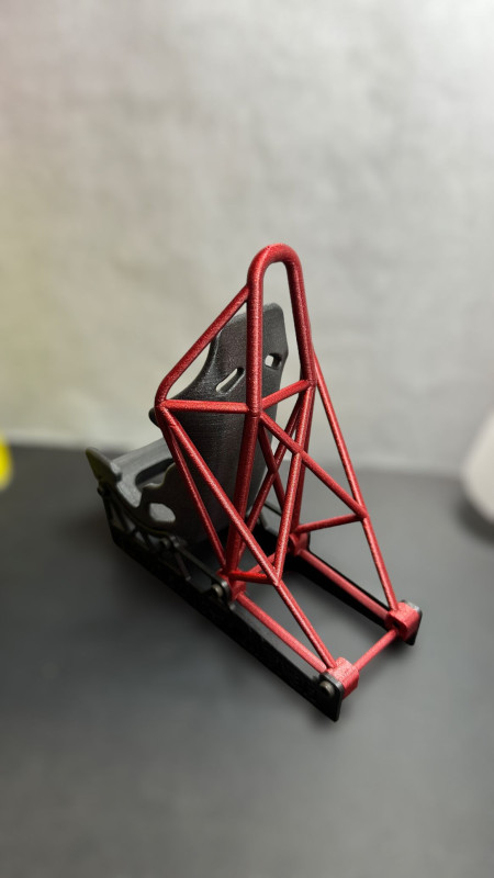

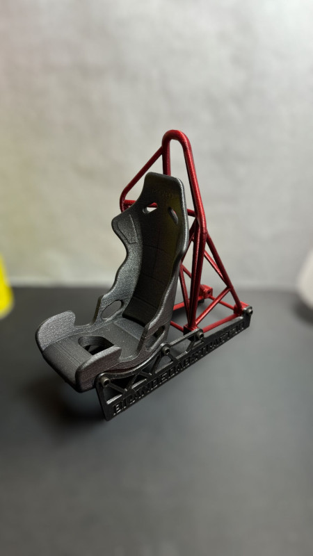

TheProb

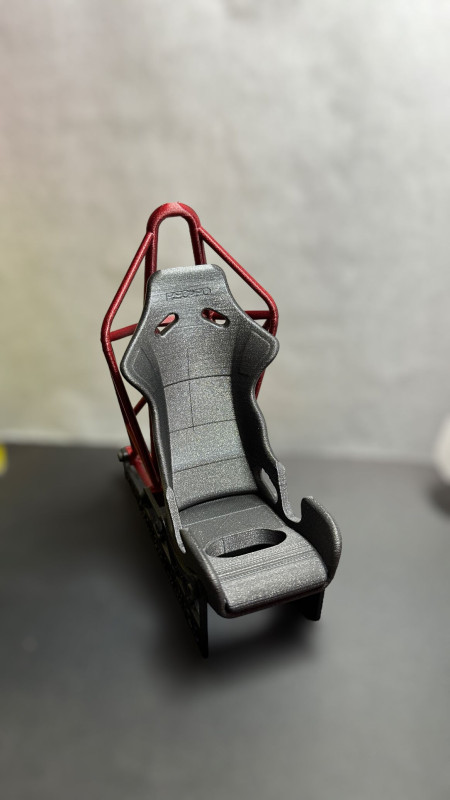

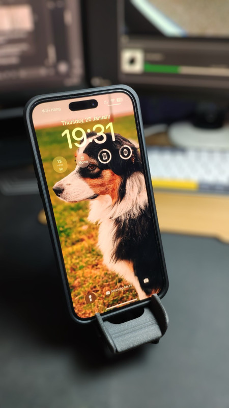

Kinyomtam ezt a Recaro ülés style telefontartót, elég pöpec. A bukókeret elmehetne string, overhang tesztnek is.
(seam-et elbasztam, pont a támla közepén van.

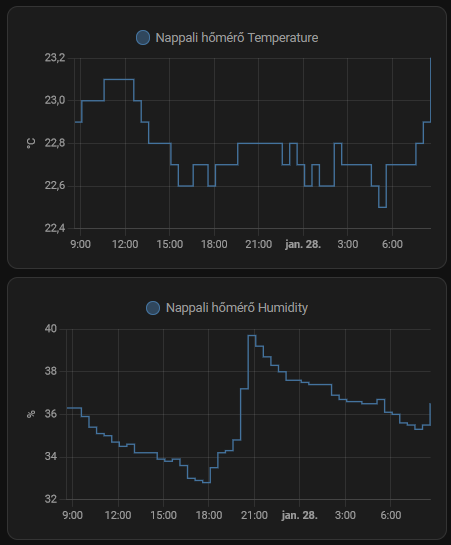

Ha "légmentes" dobozban tárolom a kinyitott filamenteket, akkor azzal nagyon rosszat nem csinálok, ugye?
Illetve ha a lakás száraz (néha túl száraz is, <40% RH), akkor is kellhet szárító, ha nem használom el gyorsan a filamenteket? -
