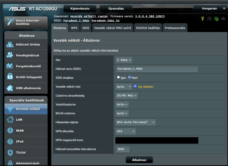

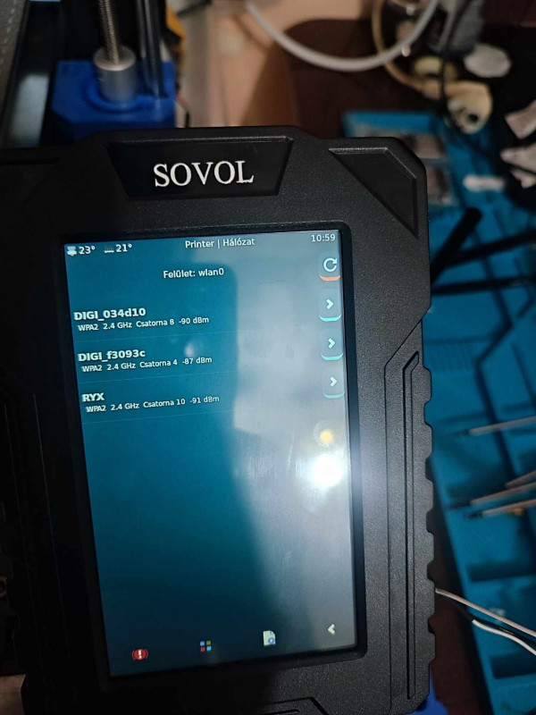

ParadoxH #44288 üzenetére
melyik csatornát használja az asus? 13ast? Például telefonon meg tudod nézni valami wifi analyzer appal. Legyen 1, 6 vagy 11 fixen.
Az 5GHz-et nem kell kikapcsolni, látni a képen, hogy más neve van annak a módú hálózatnak. Abból lehet kavar, ha egy néven van a kétféle frekvencia.
A vesszót szerintem is vedd ki a nevéből. -
ParadoxH
Jaj, segítsetek már. Két napja ki vagyok borulva
Téma volt, hogy hogy a zsír új klipperem a sovol sv06+ n nem látja a prémium dualband-es wifimet. Most elhoztam a cégtől egy routert és természetesen látja a wifijét. Mit kellene én állítsak a routeren, hogy a klipper is méltóztassan felismerni? (Elvileg az 5Ghz-t nem tudom kikapcsolni külön ahogy fent javasolták, csak elrejteni - de az nem segít). Eddig egy eszközzel se volt problémám, sok gép megfordult itt.Már két napja itt a klipperem és nem tudom elérni lan-ról

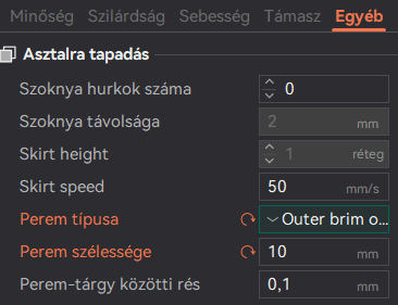

fabula

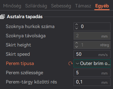

Készíts akár tikercad-ben egy nagyobb korongot 2-3 réteg vasatagságúra, rakd a tárgy sarkaira és rakd össze egy tárgynak a szeletelőben. Ezt olyan vastagra készíted, amilyenre csak akarod, bár szerintem a vastagságnak nincs akkora jelentősége.
Én csak egy réteg vastag brimet használtam eddig ABS-re és ASA-ra is, körben meg egérfülben is és nem váltak fel. meg elefántláb sem volt, pedig nyomtattam elég nagy tárgyakat is belőlük.
Én így használtam "egérfület", amikor még a szeletelőkben nem volt ilyen natív lehetőség.Az elefántláb kompenzációt és annak a rétegvastagságát próbáltad már állítani?

Joshi
Más téma. Mostanában ASA-t esetleg ABS-t nyomtatok, de még ragasztózás ellenére is képes elefántlábazni. Az Orca Slicerben csak a Skirt-nél látok olyan opciót, hogy több rétegben is használható akár 0mm távolságra a modelltől. Inkább levágnám ezt a többrétegű kérget, de talán így nem emelkedne el a bed-től a modell.
Szóval a kérdés, hogy Brim-nél miért nem lehet több réteget alkalmazni?

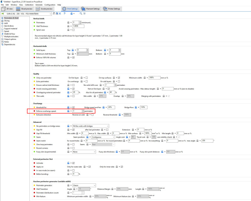

r4zer0919
Tegnap írtam, hogy kellene egy olyan opció a Prusa vagy az Orca szeletelőbe, hogy ne csak a külső falra alkalmazza a dőléskor beállítható sebességcsökkentést....
Megnéztem, hogy van-e frissebb verzió a SuperSlicer-ből, mint ami nekem van.
És igen, volt frissebb verzió, mondom na nézzük meg.
És ta-daaaam, ott van benne a funkció/opció, és MEGY és k*va jó!
Szóval most revidiálnom kellett a szeletelők sorrendjét ismét, és hát a SuperSlicer van most a csúcson! -

ParadoxH #44220 üzenetére
Írd be cmd-be, hogy netsh wlan show all és nézd meg mi a különbség, channel, radio type stb. stimmel akkor látnia kell, valahol biztos máshogy van konfigurálva, mint a szomszéd

ParadoxH
MrAlex #44206 üzenetére
Van a menüben egy network menüpont, és elkezdi keresi a wifi jeleket. A 7m re, másik szobában levő prémium asus wifi jelét nem fogja, az utca másik oldalán levő szomszédokét viszont igen
Kiszedtem egy laptopból egy antennát, kábellel és beletettem a klipperbe. Ugyanez a helyzet:A mobilom wifi hotspotját sem látja. Lehetséges, hogy driver vagy hardware hiba? Hogy tudnám én ezt letesztelni?

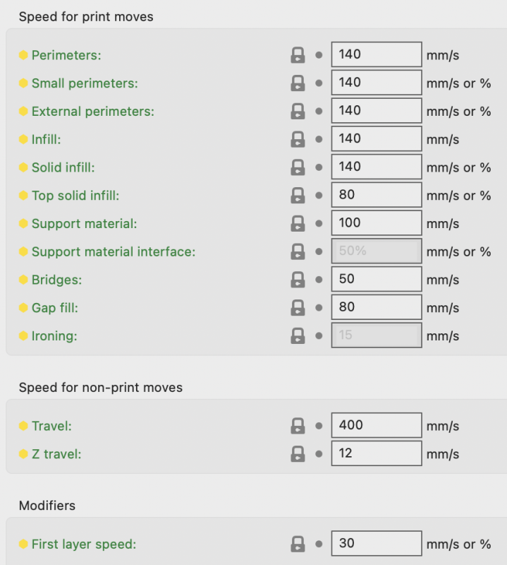

Bubukain #44209 üzenetére

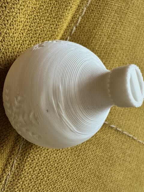

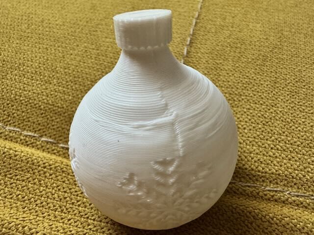

perimeter legyen lassabb, az a csunya. de kb a fele legyen a sebesség. Ha nem akarod az egészet olyan lassan nyomtatni beállíthatsz modifiert, hogy csak azon a részen legyen lassabb.
Idővel nézz valami kétoldali levegőelvezetést hozzá, vannak nyomtathatóak. Az kiküszöbölné ezt a gondot.

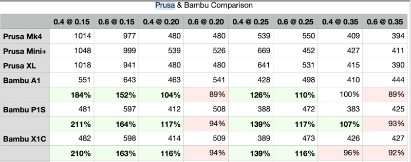

Bubukain
itt egy érdekes prusa vs bambu sebességteszt.
a prusa már az új Input Shaping fejlesztést használja a tesztben. -

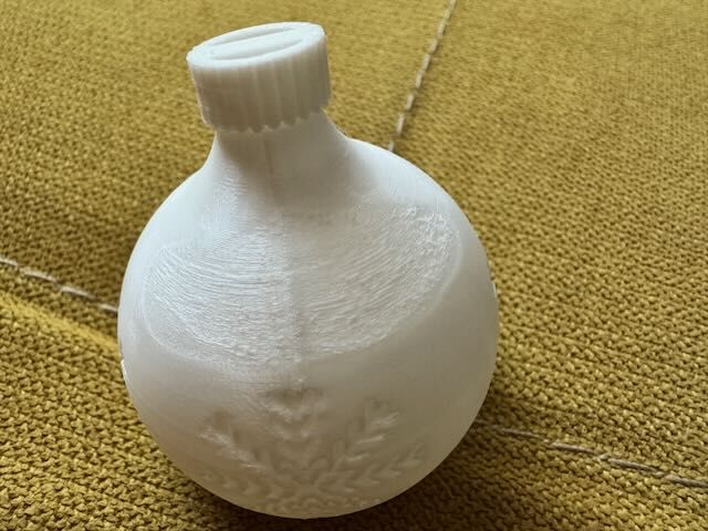

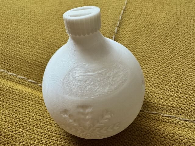

Bubukain
próbáltam nyomtatni karácsonyfa díszt. A készítő szerint csak a layer magasságot kell állítani 0.3-ra és az infill=0, perimeters=2 illetve fejjel lefelé kell nyomtatni támasz nélkül.
ez lett belőle:
ezután átállítottam a layer magasságot 0.1-re, kicsit jobb lett az eredmény, sokkal simább a felület de még így sem az igazi:
Lehet ezen még valami beállítással finomítani szerintetek? Prusaslicer-el szeleteltem.
