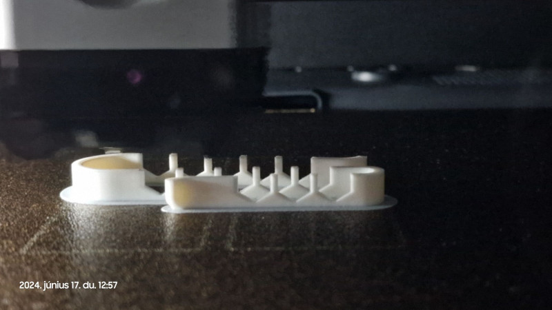

spider23 #46657 üzenetére
Én azt is látni vélem ezen a képen, hogy a kis overhangek szélei mind kunkorodnak fel, így nem meglepő, hogy beleakad a fej. A kunkorodás lehet attól, hogy túl nagy az overhang szöge.
A fúvóka csak kinyomja a műanyagot a levegőbe, alatta nincs elég anyag, amihez hozzátapadna, így egy kicsit viszi magával mindig.
Diocles
Azt is tegyük hozzá, hogy azok 60°-os overhangek. Ez már tényleg a határán van annak, amit jó szerencsével még ki lehet nyomtatni. Tervezéskor szándékosan 45° fölé nem szoktam menni.
Ha el lenne forgatva a mintázat, hogy ne a csúcsával, hanem a lapjával feküdne a tárgyasztalra, akkor rögtön csak 30°-os overhanget kellene nyomtatni, de gondolom ez a modell már nem módosítható.

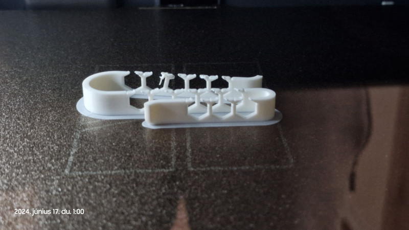

fabula
spider23 #46639 üzenetére
Lassítsd le az overhangs-nál és emeld meg az overhangs hűtését, illetve csökkentssd 5 C fokkal a hotend hőmérsékletét, ezek szoktak segíteni.
Hangoltad a szálat? A Bambu profilok sem mindig tökéletesek a Bambu filamentekhez sem. Én csinálnék egy Flow Rate és egy Pressure Advance tesztet, meg esetleg egy hőtornyot, mert ha túl meleg az anyag, akkor folyósabb és overhang-nál könnyebben belóg.

spider23
Segítsetek mert nem boldogulok egy nyomtatással.
ABS nyomtatásról van szó Bambu P1S géppel. A filament a Bambu saját filamentje.
Egy szemüveg tartót nyomtatnék autóba [link] . Méhsejt rácsos minta van benne.
Gyári Bambu ABS beállítással bed 90 fok, ezen a hőmérsékleten felénél mindig felvált. Emeltem a bed temp-et 100 ra így már nem jön fel. Viszont ahogy elér a méhsejt felső részéhez ahol overhangs van kezd rossz lenni és le is töri amit addig nyomtatott sejt részét. Ahogy olvastam a ventilátor lehet a probléma de nem találom a megfelelő beállítást. Gyári Bambu ABS beállítás venti min:10% max:60% és overhangs treshold 25%nál 80%. Valószínűleg ezek nem jó beállítások. Próbáltam több beállítást de nem hozott értelmes eredményt. Van akinek van ehhez a géphez megfelelő beállítása ABS-hez?
Ugyan ott van olyan ami nem méhsejt rácsos hanem tele van, azt simán kinyomtatja hiba nélkül. Szóval az overhangs nyomtatással gyűlik meg a baja. -

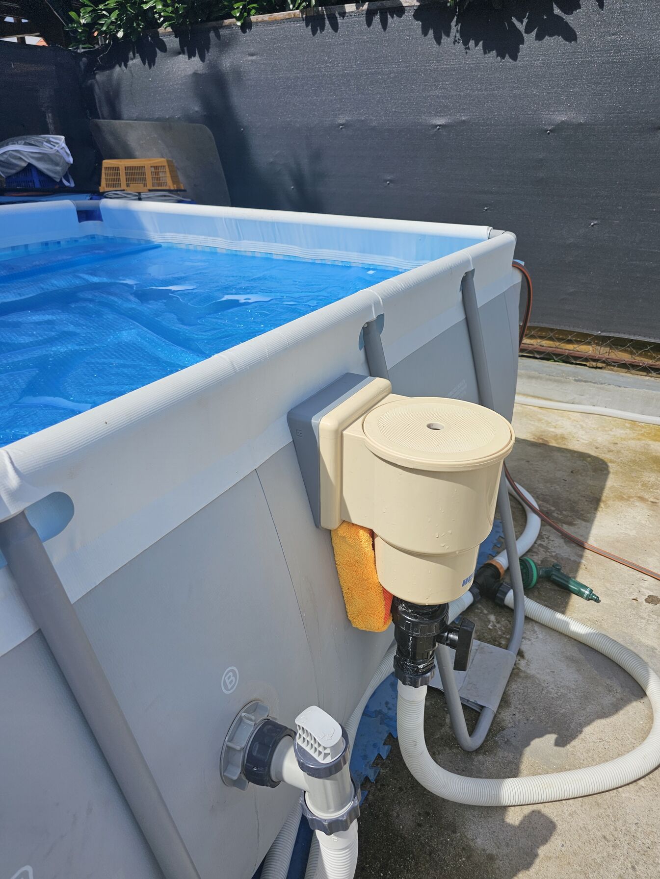

poli27
Emunem #46637 üzenetére
Felesleges összecsavarozni, egy kötegelő és sima liba

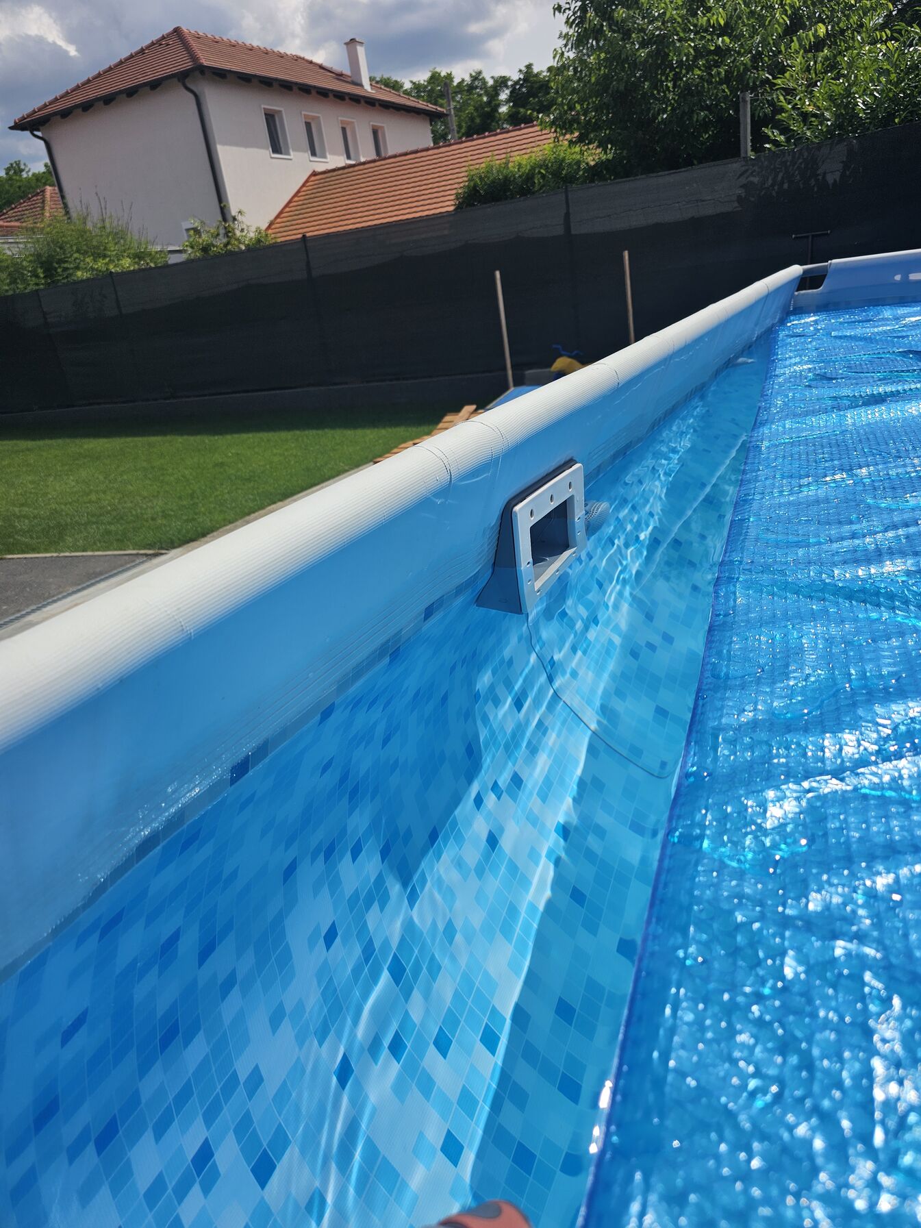

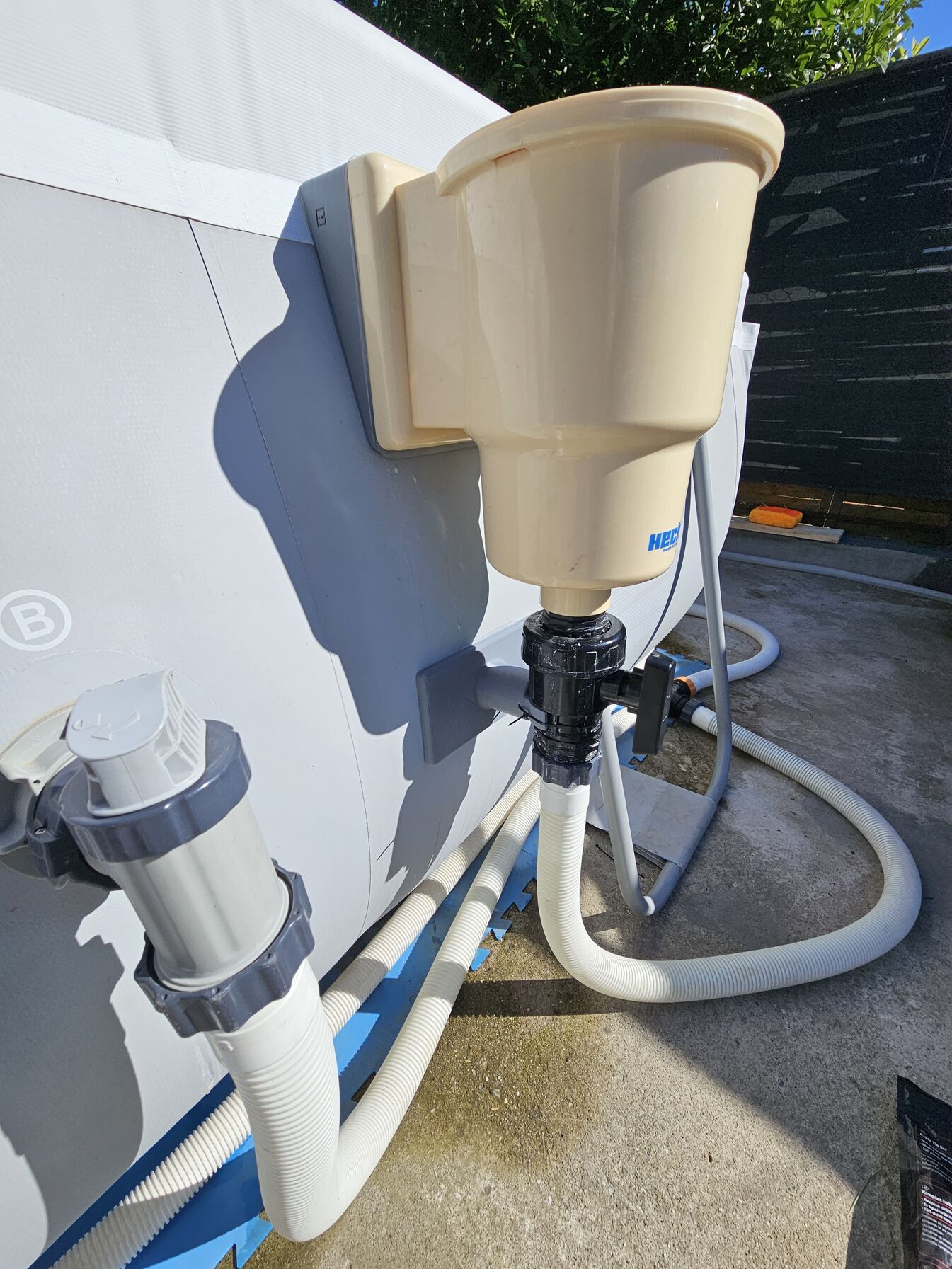

100g ASA az alany
Skimmer holder by Poli27 - MakerWorldMost megint szedhetem le a skimmert, mert a csavarok középen kettétörtek alul a 3 ból 2 nél.... mi a f@x...

Emunem
poli27 #46617 üzenetére
igen, mivel képződik egy tömítő szorulat (nem tudom helyesebben
) ami kisebb nyomaték mellett is jobb tömítést ad. Gratula, nekem hétfőn lesz minden cucc (csövek, ésatöbbi)
Te festetted a fehéret szürkére, vagy újra nyomtattad szürkével?
Én zárcellás habosított anyagból (puha) fogok valami támasztékot csinálni (vagy nyomtatni). De gyors megoldásnak tökéletes!

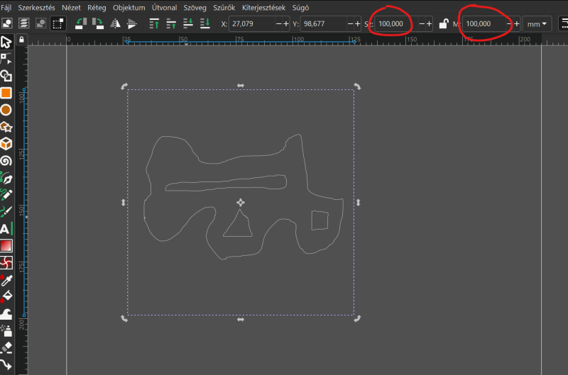

Van egyszerűbb is, betöltöd az svg-t az ingyenes Inksape-be, átalakítod útvonallá (az objektumot kijelölöd rákattintással, majd Útvonal legördülő menü/Objektum átalakítása útvonallá, utána mentés svg-ben) és már be is tölti a Tinkercad. Betöltéskor lehet méretezni is.

oba
Sikerült!
Köszönöm a segítséget!

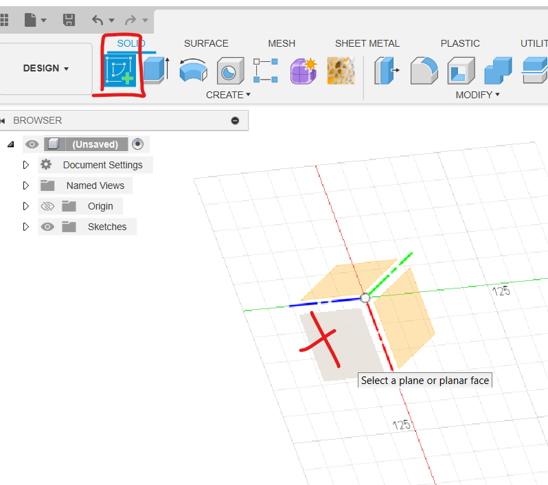

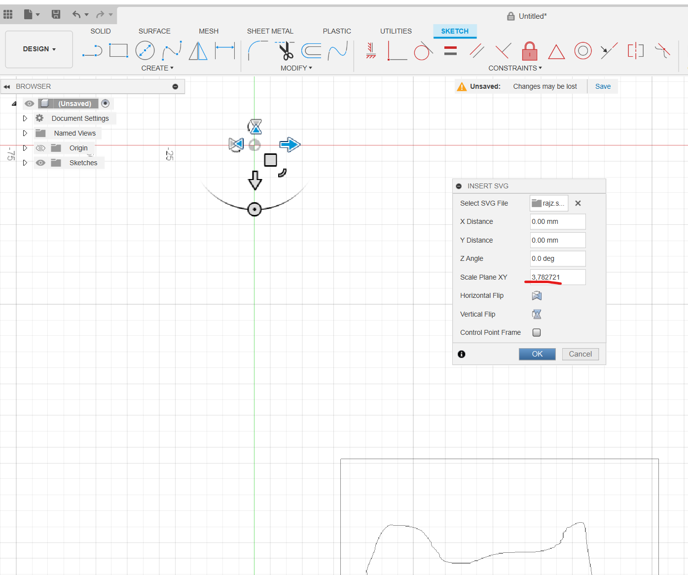

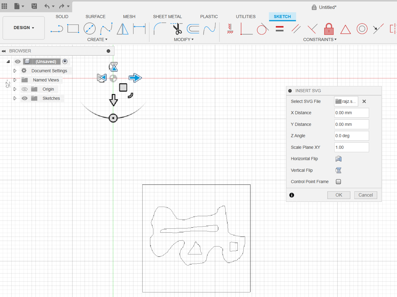

ptesza

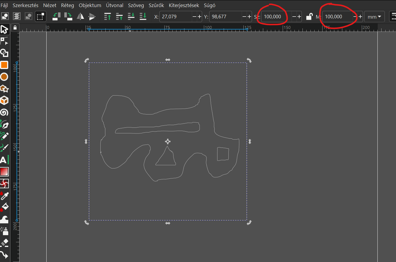

Itt egy step by step ami nekem működik.
Olvasd be az SVG fájlt Inkscape-be.
Rajzolj valahova egy biztos méretű valamit. Pl. egy 100x100 négyzet.
Mentsed el az Inkscape saját SVG formátumában.

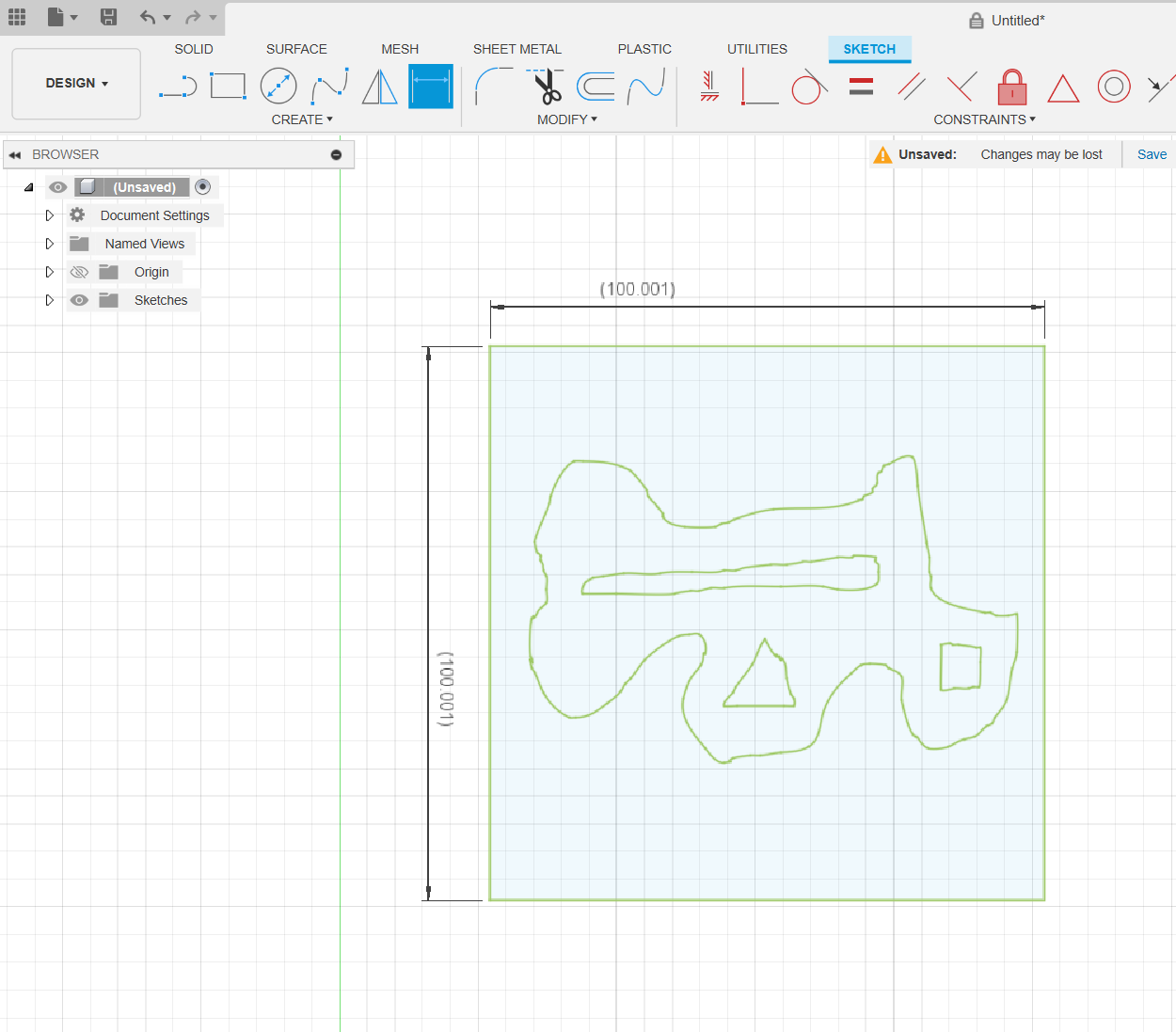

Fusion360
Valamelyik plane-en hozz létre egy sketch-et.
Az insert/SVG-vel importáljad be az előkészített SVG-t.
Lehet méretezni és mozgatni de most csak tedd le úgy ahogy volt.

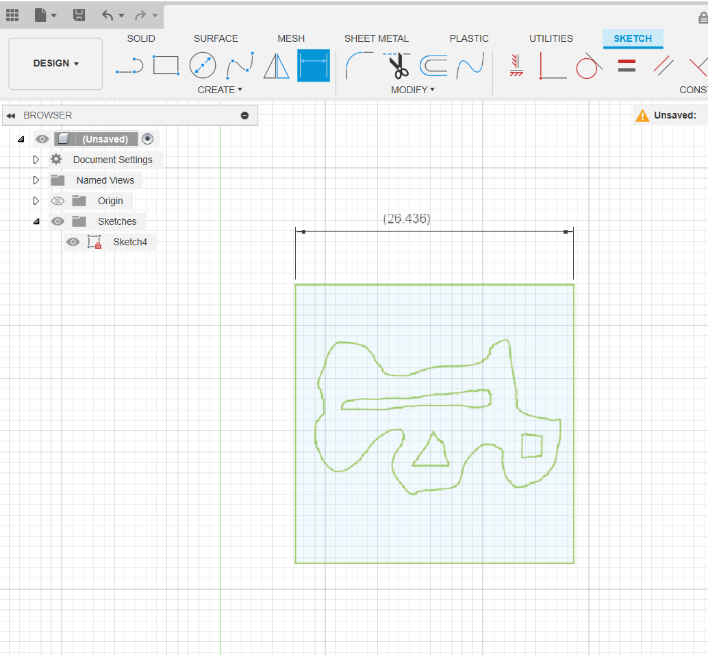

Le kell mérni a négyzet oldalait. Ez nálam most 26,436mm.
Nekünk 100x100 kellene. Sajnos az SVG ilyen, nem nagyon foglalkozik a méretekkel.
Ha ezt most újra beimportálom akkor a Scale Plane XY mezőbe át lehet méretezni egy arányszám megadásával.100/26,436=~3,782721. Lehet, hogy ennél is több tizedes érték kell majd , ha atom pontos akarsz lenni.

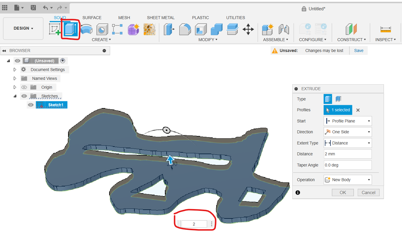

Így már elég pontos. Akár ki is lehet törölni a keretet és a extrude-al anyagvastagságot lehet adni ennek a formának.Lényeg, hogy a körvonal zárt legyen mert csak akkor tudja elvégezni ezt a műveletet. Ezt elmentve step vagy stl fájlként már nyomtatható is lesz.

Van egy Leathercraft CAD nevű program, amiben én rajzoltam egy óraszíj sablont. Ez egy kifejezetten bőrdíszműveseknek kifejlesztett vektoros CAD rajzprogram. Tud pl exportálni svg-be is. Azt szeretném elérni, hogy az itt rajzolt sablont olyan 3D modellé alakítani amit ki lehet nyomtatni. Vagyis ki tudnék nyomtattatni, mert saját 3D nyomtatóm nincs és nem is értek hozzá.
Odáig jutottam hogy azt az svg-t Blenderben importáltam és próbáltam belőle egy 3D modellt készíteni de már ott elakadtam, hogy hogyan méretezzem át az importált görbét, hogy a cad programban rajzolt méreteket megőrizze. Ugye ez nagyon fontos lenne, hogy mm pontosan ugyanakkora legyen, hiszen ez a sablon lényege. Az a baj, hogy az ilyen 3D rajzoláshoz teljesen béna vagyok, soha nem csináltam, a 2D vektoros programokkal persze elboldogulok.
Létezik valami egyszerűbb módja a dolognak? Ti hogyan állnátok ennek neki egy magamfajta kezdő helyében?
Minden hasznos infót vagy iránymutatást előre is köszönök!
