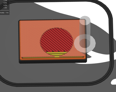

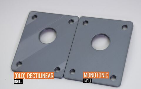

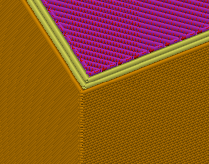

Én inkább kevesebb infill + 3-4 perimeter párti vagyok, kis dolgokat nyomok egyelőre, alig plusz anyag, szóval lehet tudnám hasznosítani a gyakorlatban a későbbiekben. Nem ütközik annyi más irányú layerbe ami minimálisan ronthat rajta? Itt X irányba megy csak.A másik hogy a sima prusaslicerben nekem az tetszik, és logikus is számomra hogy a tárgy 1 nyomtatási tengelye mentén megy végig, és nem 45(210
) fokos átlós a vasalás, hiába simít így nem jobb elméletben, vagy tökmindegy?
Pew
kelekyle #26594 üzenetére

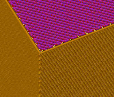

Nálam Prusaslicer 2.3 beta 2, monotonic top layer + ironing ami csak jobbra balra megy tengely mentén és nem 45 fokban mint Curában. Nekem ez vált be, kb tükörsima a felület alap PS ironing beállítással. Ahol áltmegy újra zhop nélkül travel move helyén bizonyos szögben tartva úgy látszik csak rajta egy kis csík.
@Saccco: A SuperSlicert majd megnézem én is... Pár hónap Cura után sokkal jobban bejött a PS, de ha már új slicer a gyárival kezdtem. Az 1 perimeter mit dob rajta? csak a felső réteget kell kb csak levasalja és nincs más irányba álló réteg ami + változó lenne?

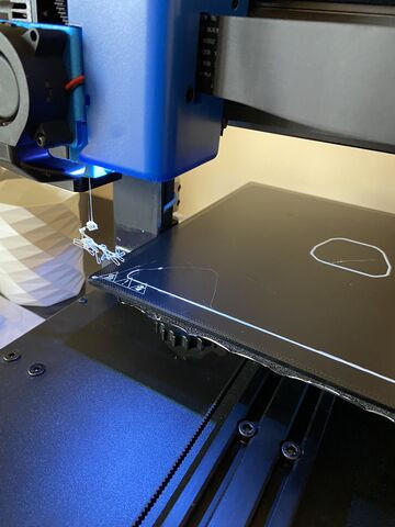

Üvegen használtam mindig ezeket az értékeket. Amúgy a 205/63 is elég jól működik egy 212/63-as első réteg után. Tapasztalati úton jöttek ki amúgy. Mindenféle értéket használtam már próba szinten.
Kelekyle: simán van ilyen. Előfordul néha az is, hogy specifikációk kívül működik a dolog. Például az ASA 275 nagyon szereti a meleget az alap értékeihez képest +15-25°C.

kelekyle
Saccco #26583 üzenetére
miagyász, köszi! Most 210/60 nyomtatok egyet és már az első layeren látom, hogy így már jó lesz.
Ilyen létezik, hogy ez az anyag 200 fokon és 220 fokon is szar csak közte jó...
vagy én baszok el valamit ?

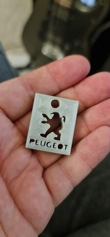

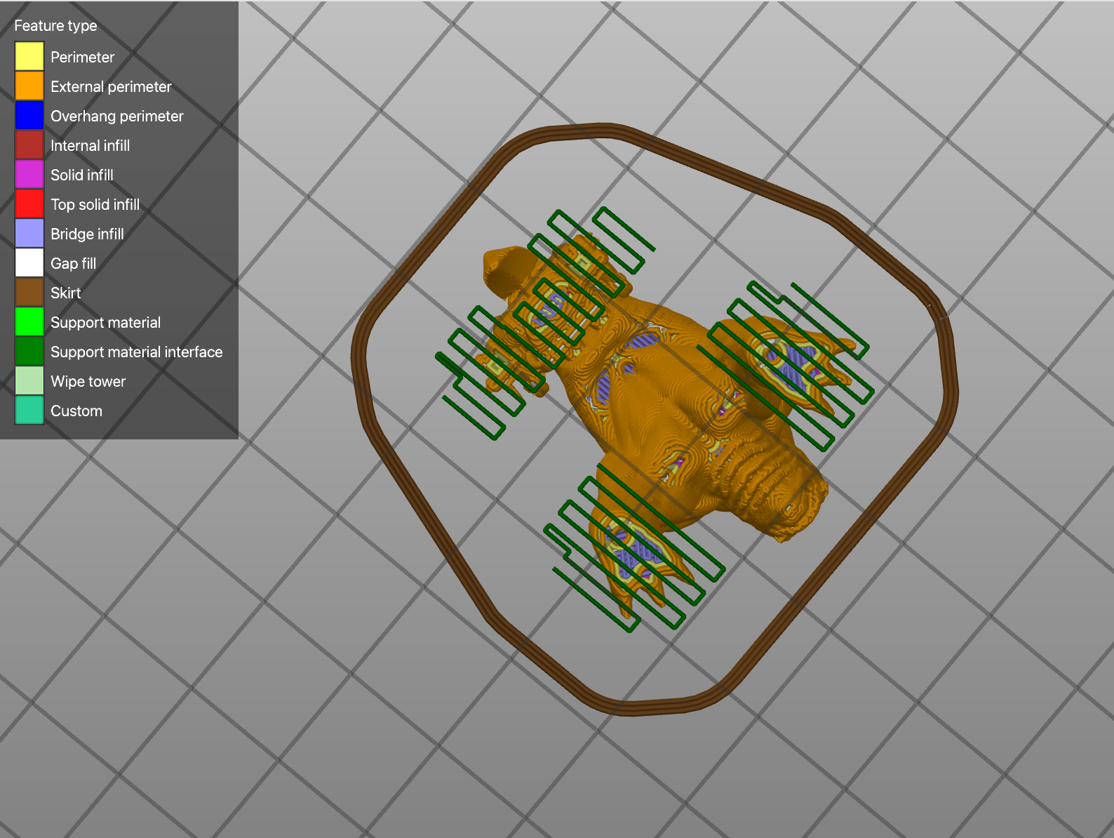

LógaGéza #26549 üzenetére
0.4 mm es nozzle? Azzal ez nem fog működni, ahogy néztem, 0.2mm-re állítva már rendes a fal ott is. Ha nincs kisebb, és engedni a felhasználás, adj hozzá egy pár tized mm anyagot a falakhoz azokban az irányokban ahol nem tud vékony falat nyomtatni, téglalapokat a legegyszerűbb bárhová bármivel "modellezni".
Esetleg a "Detect thin walls" (Print Settings - Layers and perimeters - Quality) opciót pipáld be, és nyomd ki 0,4 el hátha, ahogy látod ez próbálja kompenzálni ha valami túl vékony neki, nyilván a minősége is olyan lesz
Na, ameddig állítgattam a slicert már válaszoltatok is -

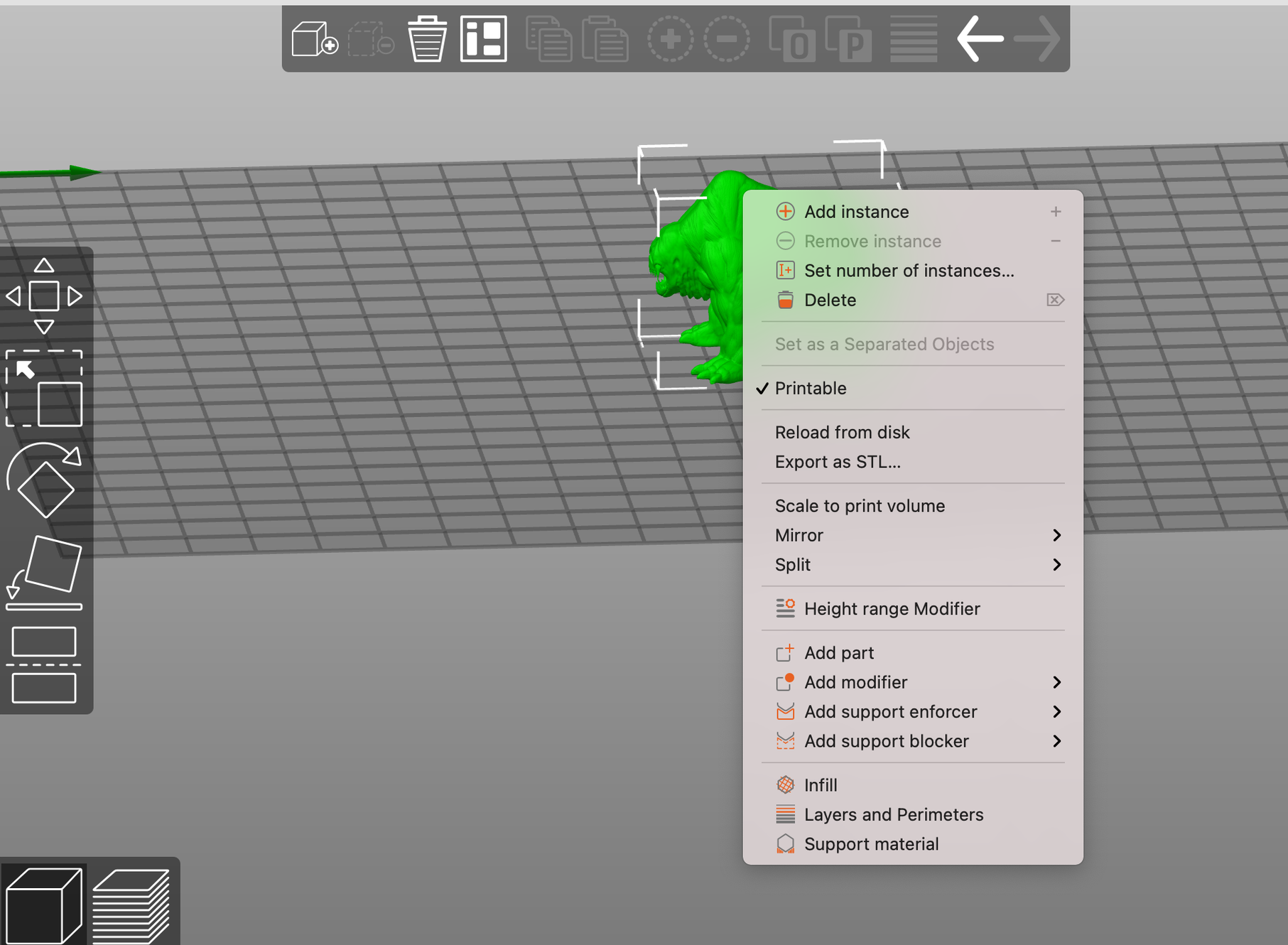

LógaGéza
Ki szeretném nyomtatni ezt a jig-et: [link]
PrusaSlicerrel sajnos más slice után is úgy mutatja, hogy nincs meg az oldala.
Az egész 18x16x6mm-es, sose nyomtattam még ilyen kicsi cuccot (nem is vagyok biztos benne, hogy egyáltalán sikerülni fog), mit kellene hozzá állítanom még? -

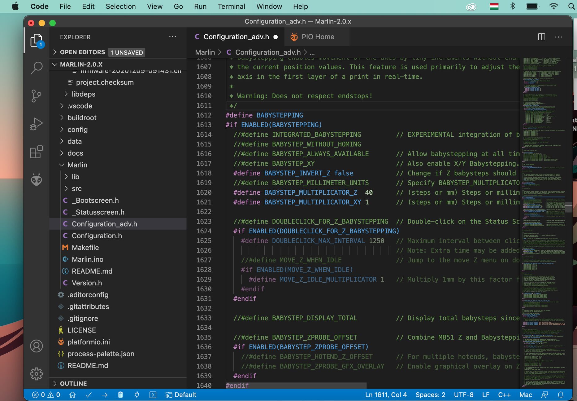

fape
Azt írta hogy octoprinten keresztül állította be a bltouch z offset-et mert gyári firmware-ben (valszeg a kijelzőre gondolt) nem találta.
