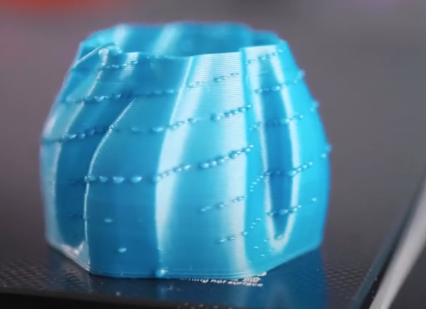

Chriss #25875 üzenetére
Na megvan a megfejtés a múltkori spirálisan csíkos artifactos vázára. Thomas Sanladerer mai videójában pont megemlíti:
A 32 bites creality szoftver az áramszünet utáni folytatáshoz ír mindig az SD kártyára, az akasztja meg és okozza a mintát. Úgy ymondja, hogy az új szoftverben már benne van a javítás. Bár szerintem amit mi is találtunk oda nem került fel újabb. Vagy más kavar van, mert a nov14-es fájlok belül aug 27esek.
Btw, ahogy privátban is javasoltam, lehet buildelni teljesen saját marlint is. A board maga teljesen jó, csak gány a gyári szoftver rajta.

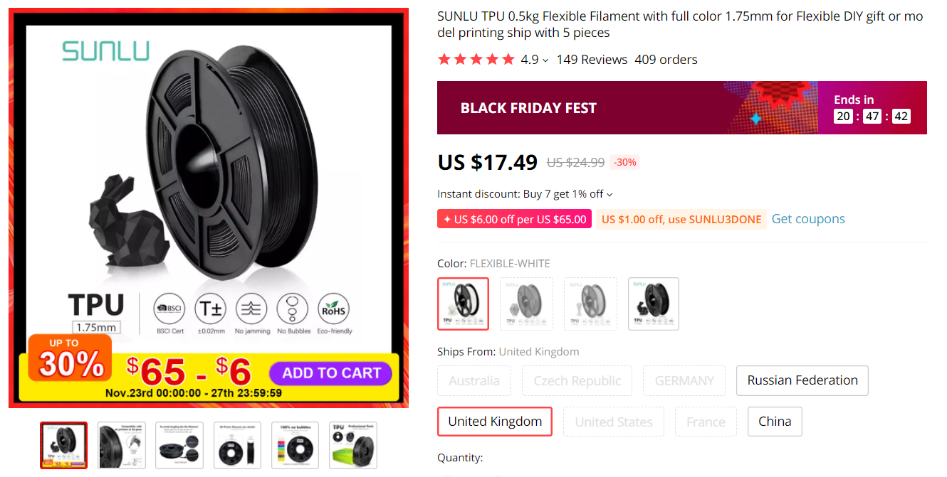

Rulez81
Ez a Sunlu TPU nyomtatható a stock ender 3 V2-vel.
Ha jól látom 95A keménység -
dugesz77 #26200 üzenetére
Én UK raktárast nem találtam! Linket tudsz adni?
