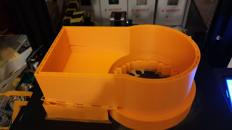

Gergosz2
Folyamatban van az első ASA printer. Egy Azurefilm Nature ASAt vettem, 245 / 100 Celsius fokon nyomtatok ventilátor nélkül, rögtönzött enclosurerel. Azt kell mondjam nagyon biztató amit eddig látok, szépen letapadt, semmi hajlást , stringet nem látok.

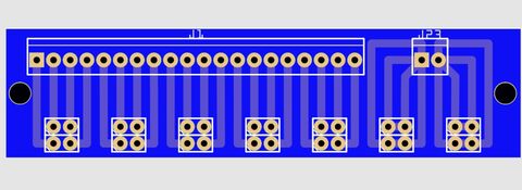

kzkz
A vezérlő és a fej közötti kábeldzsungelt szeretném megszüntenti, ehhez drag chain-be bújtatnám őket. Viszont mindkét oldalán fix-en szeretném végződtetni, majd egyik oldalt onnan a vezérlőbe, másikon a hotend-be mennének innen a kábelek.Tehát a láncban lévő vezetékeket csak egyszer kell bekötni utána nem kell foglalkozni vele.
Namost ezt a futó kábelt valami nyomtatott áramköri lapra szeretném bekötni. Ha már itt tartunk, akkor a NYÁK egy gyorscsatival is rendelkezik, így a hotendnél a hotend tartóval össze tudna kapcsolódni. Valami ilyesmire gondoltam:
A J1 és J4 egy-egy screw terminal, azaz itt csavarral lehet rögzíteni a vezetékeket.
A J2, J3, J5, J6 egy tüskesor és az anya párja.Ebből a NYÁKból három kellene: egy fix-en a vezérlő közelébe, egy fixen X tengelyre, egy pedig a hotendtartóra, ami levehető. Szerintem mindhárom helyre jó ugyanaz a NYÁK, mert a fix X tengely és a rácsatlakozó levehető hotendnél az egyik NYÁK egyik oldalára, míg a másik NYÁK másik oldalára forrasztanám az alkatrészeket. (Az még nincs megoldva, kiszámolva, hogy az alkatrészek magassága miatt össze lehet-e tolni a két darabot).
Ötlet, vélemény? Érdekel esetleg mást is egy ilyen.
Ehhez a NYÁK-hoz már mindenki le tudná gyártani a saját nyomtatójához megfelelő konzolokat.
Valami hasonló lenne, mint ez, csak épp nem felülről lefele csúszna egymásra, hanem előről hátrafelé (az Y tengely irányában) nyomnám egymáshoz a kettőt, majd a két konzolt egymáshoz csavaroznám, a gyorskioldóval egyelőre én nem bajlódnék, 4 csavart ki tudok csavarni 1 perc alatt többször is
