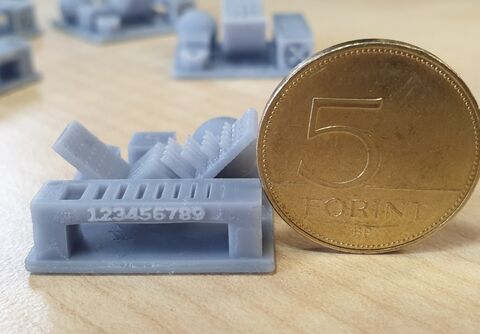

Consono:
Pedig ez még kicsi felbontású, gyakorlatilag a legolcsóbb ilyen masina.
8db készült 45 perc alatt. 20-30mm/h tempót tud. A komolyak ennek dupláját.imibogyo:
Igen saját. Teszt célból vettem egyet. Eléggé tetszik. Ebben is van potenciál, de egy nagyobb biztos brutál. -
azbest
Azokból is van többféle. Olyan is van, ami viaszhoz hasonlóan öntvények készítéséhez is jó.
De biztosan nem lesz egyik sem pont ugyanolyan, mint akármelyik fdm-es nyomat. Van amiben sokkal jobbak, másban gyengébbek és ott is nagy különbségek vannak az anyagok között - ahogyan ezt sokféle videóból leszűrtem#26466 consono
és ez még csak a nagyon low-end. Simán láthatóak a rétegek. Persze fdm-hez képest egy nagyságrendbeli különbség. Ennek még csak 854 x 480px az lcd-je. A komolyabbaknak 2560 x 1600px és a legújabb monokróm lcd-seknek meg 4k.Sebességnél az is nagy szempont, hogy nem ekkora, hanem a tárgylemezen xy irányban bármekkora ugyanannyi idő alatt készül el. A Z számít időnél.

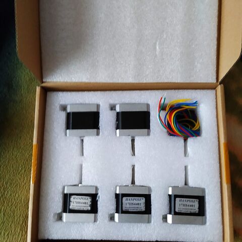

Cseh raktárból 27én rendelve meg is jött ma szépen egy adag nema17 játszani
Németeken át, europa+ csomagként hozta a csomagos postás.Még egy lépéssel közelebb a dupla Z engelyhez. Lehet először dupla motorossal próbálom meg. Később jön csak meg a loop szíj, hogy azzal is összeszinkronizáljam őket.

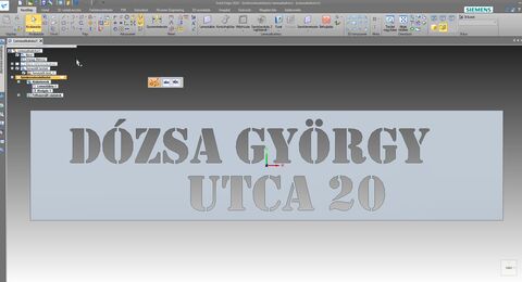

Eredeti elképzelés (amit tothferenc is írt az előző hozzászólásban):
Van egy sötétbarna fakerítés, eredetileg erre akartam nyomtatni fehér anyagból egy 12x12x0,5cm-es táblát, amiből a betűk ki vannak vágva. Így lényegében barna lenne a betű (mert ott a fa látszik), és körülötte jól elkülönülten a fehér keret. Ehhez jó a stencil, mert a P közepe nem esne ki.Másik lehetőség:
Kiemelkedő betűk háttér nélkül, de valamiféle összefűzéssel, ami összetartja őket egy sorban.Kipróbálom mindkettőt, megnézem melyik válik be jobban.
Rulez81

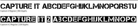

Hello,
A Stencilnek akkor van jelentősége, ha pl lézerrel vágsz ki egy táblából szöveget, és nem a kivágott darabok kellenek, hanem hogy a táblában épp legyen a szöveg pl egy "A" betűnek ne hulljon ki a közepe. Nyomtatásnál vagy akár vágásnál is, ha maga a kivágott/nyomtatott betűre van szükséged PONT nem jó a stencil. A linkelt betűkészletnél, még a C betű is 3 darabból van, aminek aztán nem sok jelentősége van, hiszen nincs kieső darab akkor sem, ha egy táblából akarom kivágni.
Ha összefüggő Szöveget akarsz, keress calligraphy betűket pl itt dafont.
Ezek szépen összefűzhetőek
Én Illustrátort használok, beírom a szöveget amit akarok mókolok vele, és az egybe érő részeket még össze kell vonni. -
kzkz
Házszám és névtáblát nyomtatnék. Korábban már találtam olyan fontot, ami összeköti a betűket, hogy egyben kapjam meg a tárgyat, ne betűnként, csak most elfelejtettem az ilyen jellegű fontok nevét. Valaki csinált már ilyet, tudja ezeknek a fontoknak az összefoglaló nevét?
Egy példa, de nem feltétlen ilyen mind, mert van ahol a betűk között van hézag, és egy-egy összekötő vonal tartja egyben őket:

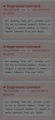

Csak octoval mászik el. Érthetetlen..
Scallion
nem slicer probléma, mindegyikel ezt csinálja . átkell néznem az octopi-t.lehet hogy a creality hotend fix plugin kavar be.
Scallion
Másnak is kinlódik az uj octoprint?
