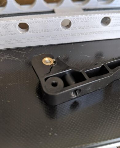

Szétszedtem (össze is tudtam rakni). Nem volt eltörve semmi szerencsére.

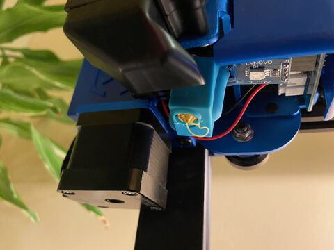

A tehermentesítő kallantyú (pontosabb nevet szívesen fogadok) lötyögött, valószínűleg nem volt eléggé odanyomva a fogaskerékhez, ami továbbít.
A szintezés után így állok:

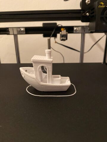

Nyomtatok egy XYZ kalibrációs kockát, ezzel az a bajom, hogy sokadik rétegnél elkezd felválni az üveglapról.

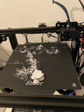

#35581184 #27340 üzenetére
Nekem ezek jutottak eszembe (nem nyomtató specifikusan):
Harmadik kép: nincs jól összerakva a hotend és folyik, ereszt.
Első kép: messze van az asztal. Lehet a szintezés jó, de túl messze van.
Nincs valami Z Offset beállitva a slicerben?
Stabil az X tengelyen a "kocsi" rögzítése? Billeg, ha megmozgatod (általában "átlós" feszítésre)? -

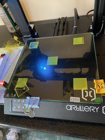

#35581184

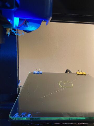

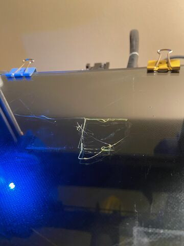

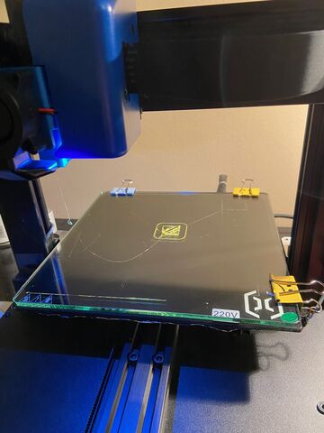

Nagy az én problémám.
Korábban minden olyan szépen és egyszerűen ment. Aztán a sokadik filament csere óta semmi nem tapad. Csak a skirt. A többit felszedi / görgeti magával.
Már 1000x beszinteztem a tálcát (voltak kevésbé jól sikerült próbák, lásd a karcokat), letakarítottam mindennel, ami itthon volt. A korábbi próbálkozásaimból származó filament gubicsot is kitakarítottam.
Ma vettem üveget, rátettem, hogy ne a karcos felületre nyomtasson.
És nem akar működni. Mindez egy Artillery Genius.
Filamentek:
Filanora PLA bio plus sárga
Filanora PLA foszforeszkáló, neonsárga
Bed: 60C - 10 percig melegítve, üveggel 20 percig
Nozzle: 220CA képen látható eredményt kapom.
Ha végig megyek a videón akkor az eredmény, szintén a képen.
Amit eddig próbáltam:
Szintezés, 1000x
Nozzle és hotend takarítás
Nozzle csere a tartalékra
Filament csere
Bed takarítás
Üveglap felhelyezés
Cold pull, hátha dugulás van (ilyenkor tüskés / fűrészes volt az első réteg)
bordász szíjak és görgők ellenőrzéseÉs kb. elfogytak az ötleteim. Megyek szintezek tovább, hátha csak az a baj..
[kép] [kép] [kép] -
