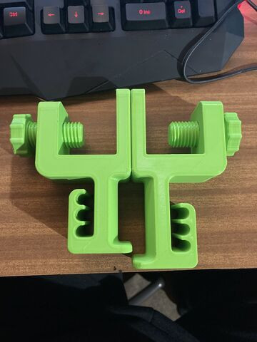

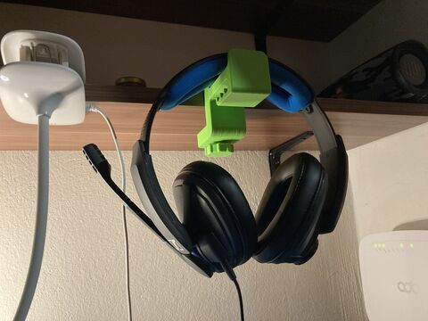

Tudnád linkelni ezt a fejhallgató tartó modellt? Köszi.

Anyukámnak én szobrot nyomtattam tavaly!

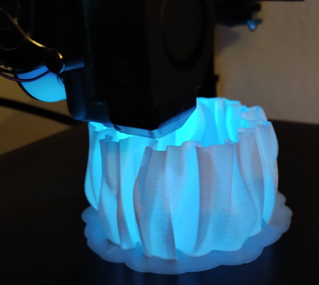

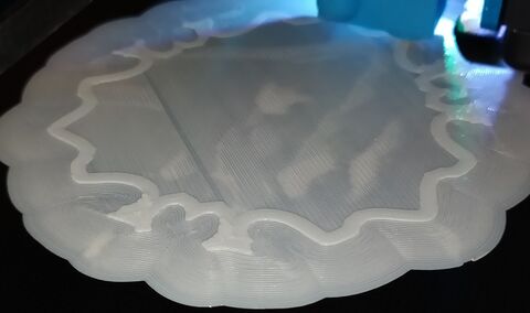

Na úgy látszik mégis csak a flow lesz a probléma, a váza oldalán így átvilágítva szépen látszódik a "túl sok" anyag. Szemre nem durva a helyzet minimális lehet az eltérés az ideálishoz képest és a végeredmény így is elég szép lesz. Főleg mivel úgyis csak kikerül a polcra a többi nyomtatott tárgyam közé. De a lényeg, hogy nem úszom meg az újrakalibrálást...

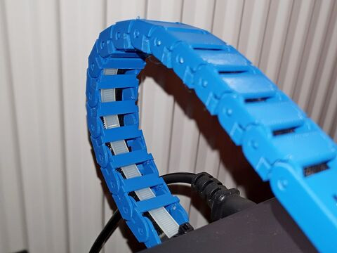

Szabikaa20: én például elég sok gépalkatrészt nyomtatok, épül az új lézergravírozóm, most fejezem be a CNC marógépemet (ideje már...) stb.. Emellett amikor csak úgy unatkozom, akkor mint most is vázákat nyomtatok. Anyák napjára stb.-re előre felkészülök.

Az előfordulhat direkt drive esetén, hogy ha a hotendet kicserélem (fúvóka, fej, heatbreak), de úgy, hogy az extruder egység és a motor is ugyanaz marad mint eddig, akkor is újra kell kalibrálni az extrudert anyagmennyiség tekintetében (100 mm-es teszt...)?
A tegnapi nyomtatás egész szépen kijött az új egységgel, nem láttam rajta semmi különöset, de most mint ha túl sok lenne az anyag (nem változott semmi sem, csak a hotend), az egyes kinyomott "csíkok" két szélén, mint ha túlcsordulna az anyag.
Szintezés volt a hotend cserét követően (és ez még csak a második nyomtatásom azóta), szóval nem tartom valószínűnek, hogy túl közel lenne a fej az asztalhoz (ez lenne egyébként a második gondolatom mint hibaforrás, de ezt majd csak a nyomtatás leállítása után tudom megnézni, nem szeretnék menet közben a szintezésbe belenyúlni). Egyszerű lenne a flow-t is átállítanom tesztként, hogy változik-e valami pozitív irányba, csak épp az X1 gyári FW-je ezt nem tudja menet közben állítani, új FW-t még nem volt időm rárakni, ezért agyalok itt a topikban ahelyett, hogy "tennék valamit".

Végül minden rendben lezajlott, újra nyomtatok. Első ilyen műveletem volt (mármint "hotend újraépítés"), szóval megfelelően büszke vagyok magamra.
