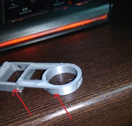

Kb. így, ahogy írtad. Egy hosszú darab szélei általában mindig felhajlottak. Én nem akarok bajlódni a ragasztóval, simán alu lapra nyomtatok, és itt a PETG bevált, ez sose hajlik fel, cserébe az első réteget lassabban kell nyomtatni, de utána már atomstabil, nem úgy, mint a PLA.

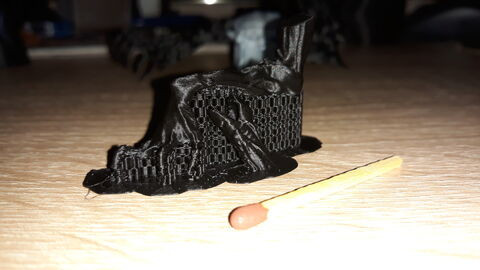

#48613632
Ezt hogy érted, hogy a PLA kunkorodik? Na csak mert kb nálam is ez a helyzet. Ha függőlegesen nyomtatok, ahol a Z tengelynél nagy az elmozdulás, akkor nem fogja meg a ragasztás. (Általában ellöki a modellt, vagy eltolja a nozzle valamerre, még a nyomtatás vége előtt)
Vizszintesen meg felkunkorodik, pl még a raft is. Ugyan variálok még a hőfokokkal, meg közben az asztalt is üvegre cserélem, és még a PLA is cserélve lett, szóval jelenleg elég nehéz eldönteni, hogy mi a rossz. De túl magas az aránya a kukában landoló modelleknek. -

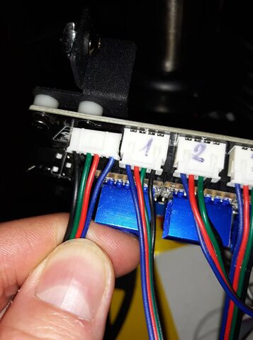

Joshi
Saccco #19071 üzenetére
Ebben a videóban mind a 4 kábelt felcserélik (4. percnél), akkor lehet hogy azt kell nekem is, mert én csak a két szélsőt cseréltem fel.

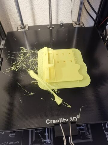

vizimento
Ender 3 a következő hibát produkálja:
Nyomtatás előtt húz egy csíkot az asztal szélén. Azt szépen, normálisan megcsinálja. Aztán megkezdi a nyomtatást az asztal közepén, de mintha nem is jönne filament. Csak valami nagyon minimális. Extruder (fysetc bmg) nem kattog el, fej nincs eldugulva, mert ha leállítom a nyomtatást és újraindítom, az első csík megint jó. 235C - PETG. Szintezés ellenőrizve. Extruder kalibrálva (412 lett az Estep). De akkor miért csinálhatja most ezt? -

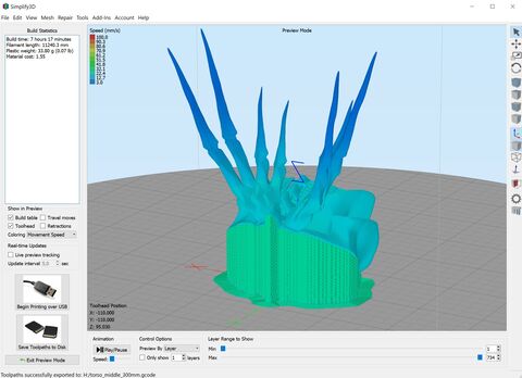

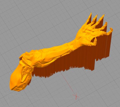

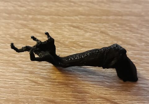

Joshi

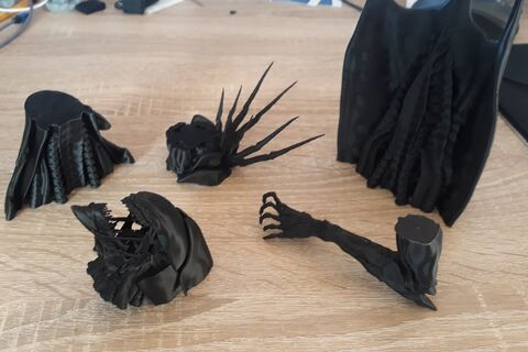

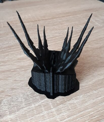

Látom sokan érdeklődnek a modell iránt. A konkrét modell letölthető a Thingiverse-ről, korábban linkeltem.
Aki ki szeretné nyomtatni, az nagyon tervezze meg a supportot. A fogak és ujjak lehetőleg felfele álljanak, ne érjenek supporthoz. Nagyon sok részből áll a modell.
A neten Alien_Queen_Wip néven vannak képek.
Kétkomponensű epoxi ragasztóval tervezem. Az illesztéseknél biztosan kozmetikázni kell. -

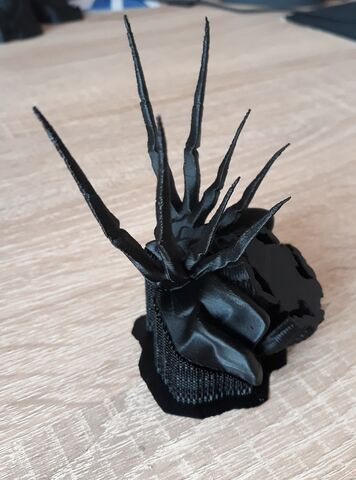

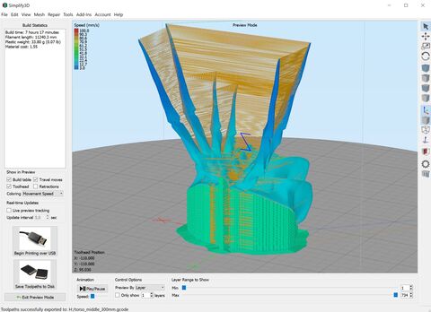

Joshi
Nyomtatom folyamatosan az Alien_Queen_WIP részeit. Ez a darab nagyon jó Retract teszt is egyben. Kíváncsi leszek hogy milyen lesz a végeredmény.

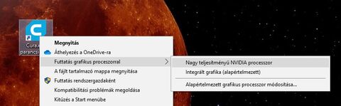

Gabesz87 #19014 üzenetére
Azt hiszem 4.1 kell a curának, hogy legyen preview player.
Viszont az a geforce 4.5-öt tud [link] , ellenben lehet hogy optimus módban megy, szóval visszavált az intel hd4000-re, amikor nincs terhelés, ami a procival jött, az meg csak 4.0-át tud win alatt (4.1 macos, 4.2 linux alatt). Talán, ha performance módba teszed vagy hasonló, akkor átvált az nvidiára.
De van egpu-m is, lehet azt is ki tudom így próbálni
Simán bedugva az egpu-mat, cura 4.3.0-át indítva ... éés parancsikon vagy exe, jobb klikkre választani lehet mivel menjen
S máris működik

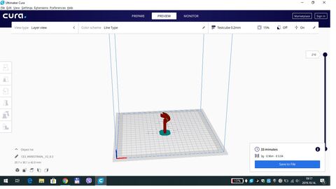

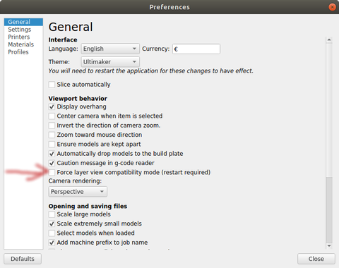

Gabesz87
azbest #19010 üzenetére
Megörültem, hogy csak enyi a gond. De az a szitu, hogy sajna nincs bekapcsolva ez az opció, és nem is inaktív, tehát bekapcsolható. De a lényeg, hogy nincs bekapcsolva.
Max. akkor tényleg megpróbálom újratelepíteni, de nem hiszem, hogy ez megoldaná, mert az előző verzióknál sem volt meg nálam a szimuláció. Ahogy az update elérhető volt és települt, akkor meg leszedi a fent lévő Curát, és úgy teszi fel az újat. Szóval ezért gondolom, hogy egy reinstall nem segít, de ki tudja...próba cseresznye.Egyébként annyira nem hiányzik ez a szimuláció, csak kíváncsi voltam, mert feltűnt, hogy nekem nincs ott.
azbest
Gabesz87 #19009 üzenetére
valószínűleg be van pipálva a preferences -> configure cura részen belül
general -> force fayer view compatibility modeAzért is olyan piros zöld a model nálad.
A googlee a barátom volt ehhez
Ha nem lehet kikapcsolni a kompatibilitás módot, akkor nincs rendesen telepítve a videodrivered, vagy annyira régi a géped, hogy nem támogatja a megfelelő opengl módot, ezért nem mutatja.
(win10 alatt lehet, hogy régebbi gpu-nak dobták a támogatását és csak valami standard vga kompatibilis módban megy)
