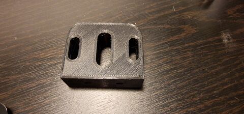

Dehogy is. A munkahelyemen most már 3 éve teszi a dolgát ez a PLA-ból nyomtatott anya. Annyi, hogy azt hiszem tavaly újra kellett epoxyval ragasztani az alján lévő alátétet. Ha jól emlékszem M20 vagy M24-es anya van beleragasztva. Fogaskereket is nyomtattam egy orosz turmixhoz, eddig nem jeleztek vissza hogy gond lenne vele, pedig az már bőven több mint 5 éve volt. -

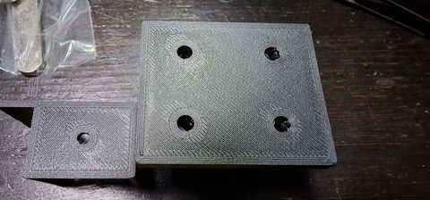

Tegnap csináltam egy pár első réteg szintű nyomtatást, meg a kalibrációt is megnéztem.
A kalibráció esetén jó a rétegmagasság, mert 0,2 mm mérek. És ránézésre is hozza a képeken láthatót.
A tesztnyomtatást az asztal 5 különböző pontján végeztem, más-más kitöltéssel.
A rétegmagasság 0,2-0,25 mm között változó, attól függően, hogy mivel töltöm ki. A monolitikus és igazított egyenes a legpontosabb. A többinél a fej utazik, így ott előfordulhat extra cucc, emiatt nem a legpontosabb a mérés. Legalábbis ez az elméletem. De csak max 0,05 mm az eltérés. Ránézésre többnyire jól néznek ki, egy-két hibától eltekintve. Vagy ott emelte fel a fejet vagy épp oda tette és azért, ezt nem tudom.
Volt labirintus szerű kitöltés is, ami nagyon jól néz ki, de a vastagság valami 0,4 mm lett. Ott át lehet látni a szálak között.
Az elephant foor compensation 0.2, ahogy írtad.Korábban olvastam egy opcióról, ami miatt elvileg az egész szűk helyeken úgy oldaná meg a nyomtatást, hogy oda vastagabb anyagot nyom. Sajnos az opció nevét elfelejtettem. Lehet, hogy ez nem működik megfelelően és ki kellene kapcsolni.
Ötlet, hogy mi lehet ez? -
JulianSinulf
snowman #36431 üzenetére
Az első réteg nem elég lapos? Ezt kifejtenéd bővebben?
A szintezős tesztnyomtatás jónak tűnik. Az első réteg szépen egyben van, nincs rés a vonalak között és peremet sem csinál, Max a fordulónál.
Tegnap nyomtattam egy 5 és fél órás tárgyat. Nem volt gond a tapadással.Amúgy én is észrevettem, hogy az első réteg valahogy nem tűnik olyan szépnek. De ez is változó, mert van, amikor egész szép lesz, van, amikor van benne pár hiba.
A modell meg olyan, amilyen. Leírás szerint nem kell neki support. Mondjuk nem akkora gond, mert átfúrtam és úgyis csavar megy oda. Látszani sem fog.
Csak hirtelen megijedtem és nem tudtam mire vélni a dolgot. -

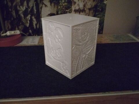

Eddig én is így csináltam ahogy te is írod, hogy az utolsó rétegek lesznek más színűek, azaz M600 a megfelelő sorba és kész.
De most nem szeretném, hogy a hengerben legyen fehér rész, azaz Energy által leírt módra gondoltam először én is, csak nem tudom, hogy kell megcsinálni, az előző posztomban leírt probléma miatt.
