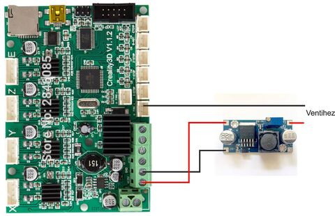

Van valakinek ötlete, hogy ezt a ventit hogyan lehetne tárgyhűtőként használni?
Ender3-ra szeretném, SKR v1.3 alaplap van benne és V6 hotend.Esetleg van valakinek 2db eladó 24V-os 5015-ös ventije, mai vagy holnapi BP-i átvétellel?
Köszi -

izisz
davidd196 #18476 üzenetére
A 3. vezeték - tudtommal - csak fordulatszám jelet ad vissza, de közvetlen vezetéken nem állítható a fordulatszám. Szóval nincs sok értelme bekötni (Prusa arra használja, hogy self-test során megállapítsa, forog-e a venti)
A 4 vezetékesek állíthatóak, külön PWM jellel.
[link] -
davidd196
Tárgyhűtőnek a 2 pin-es ventit lehet 3 pin-esre cserélni? Ha igen a 3.-at hova kell kötni? Illetve a fw fogja tudni a fordulatszámot állítani?
